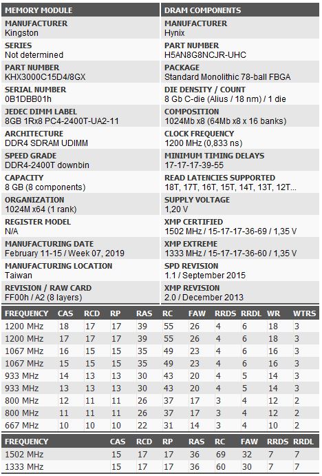

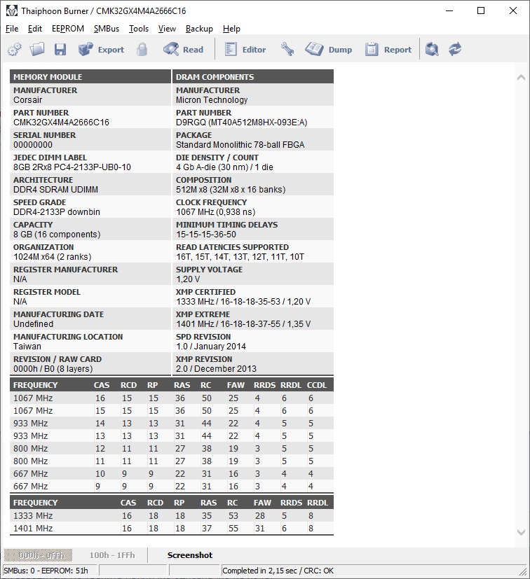

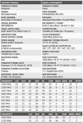

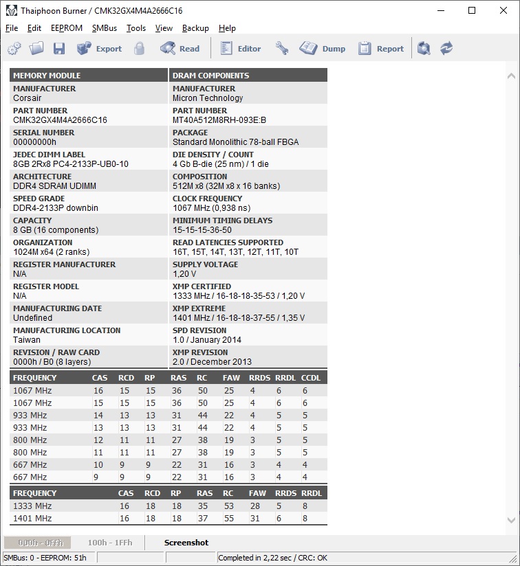

[img]Ссылка на скрин[/img] Для сбора статистики по установленным чипам памяти просьба прикладывать скрины программы Taiphoon Burner и указывать напряжения на DIMM, IO и SA![/color]

Расшифровка чипов, находящихся в модуле памяти у разных производителей
