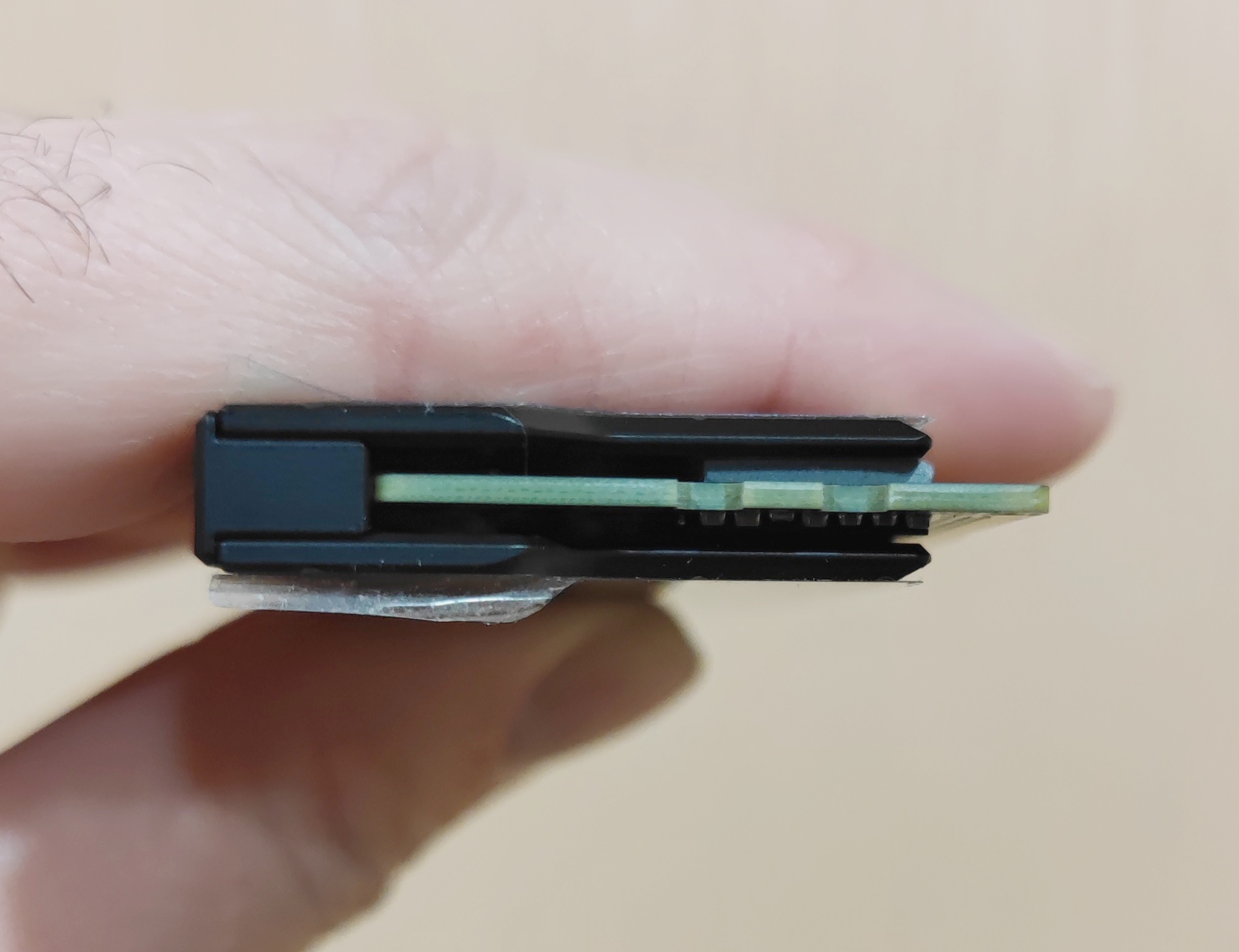

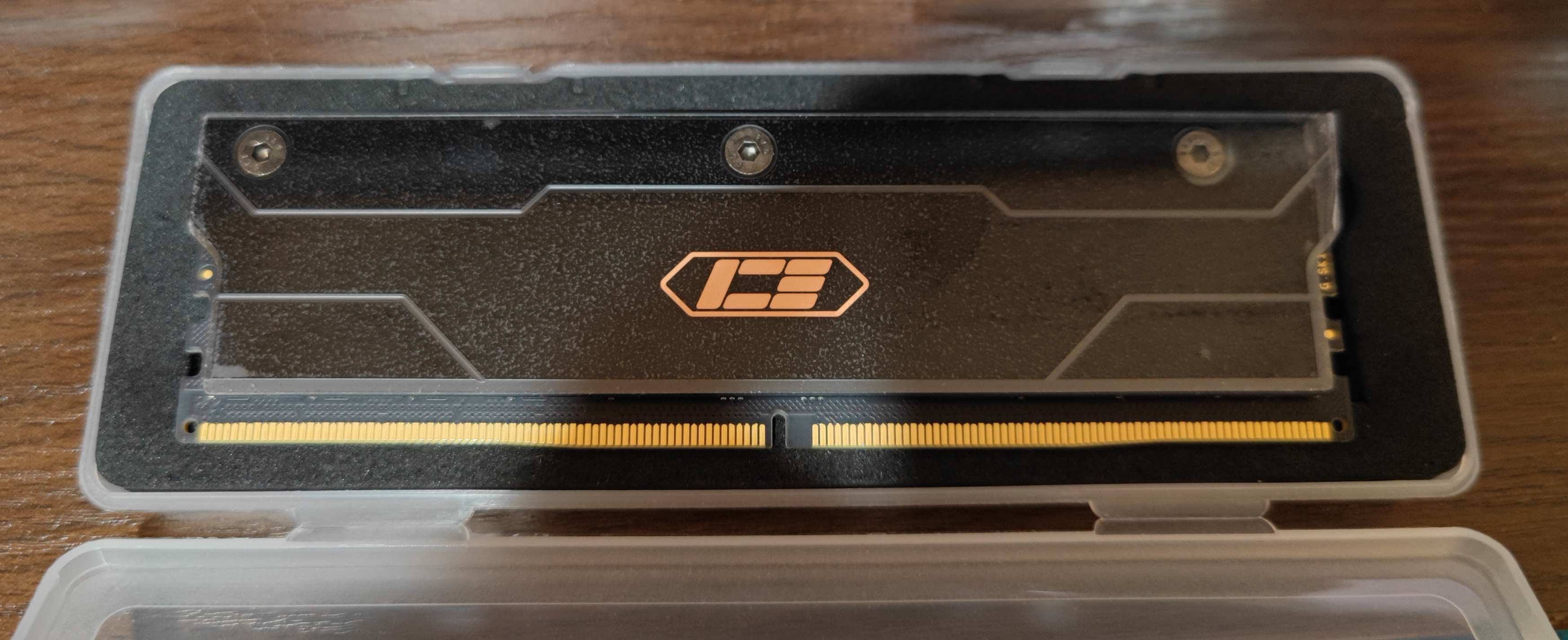

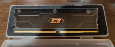

nag77 на воду. Айсманы медные и их же водоблок.
Корректировочка по факту измерения:
на сторону чипов ставим 0,5, на обратку - 1,5(!). 1 мм - все висит в возхдухе. С таким набором - все весьма симметрично получается.
На контроллер и какой-то чип с обратной стороны - прокладки 1 мм.
Добавлено спустя 15 минут 12 секунд:
Весят рады пипец, как чугунный мост. Выглядят бесподобно.
IMG_20230314_235526.jpg [ 1.68 МБ | Просмотров: 647 ]
IMG_20230314_235444.jpg [ 375.21 КБ | Просмотров: 647 ]
Пленку обратно пока наклеил :crazy:
Завтра забираю прокладки и пасту для соединения частей. Мои все закончились. СМ Гель мейкер берегу для водоблока проца.
40$ за один радиатор?

gungstar писал(а):
у айсманов есть выступ над pmic?
Неа, нету. Но я ошибся, пмик чуть ниже, чем сами чипы памяти, поэтому га него 1 мм тп. Выступают какие-то smd около пмика, довольно сильно, 3 штуки, серого цвета, похожи на кондеры.
Я на обратку вообще 3мм налепил. Несимметрично, зато прижим гораздо лучше.

Пенсионер600 писал(а):
3мм
Ого. А как закрыл? Там общего пространства несколько меньше 3 мм...

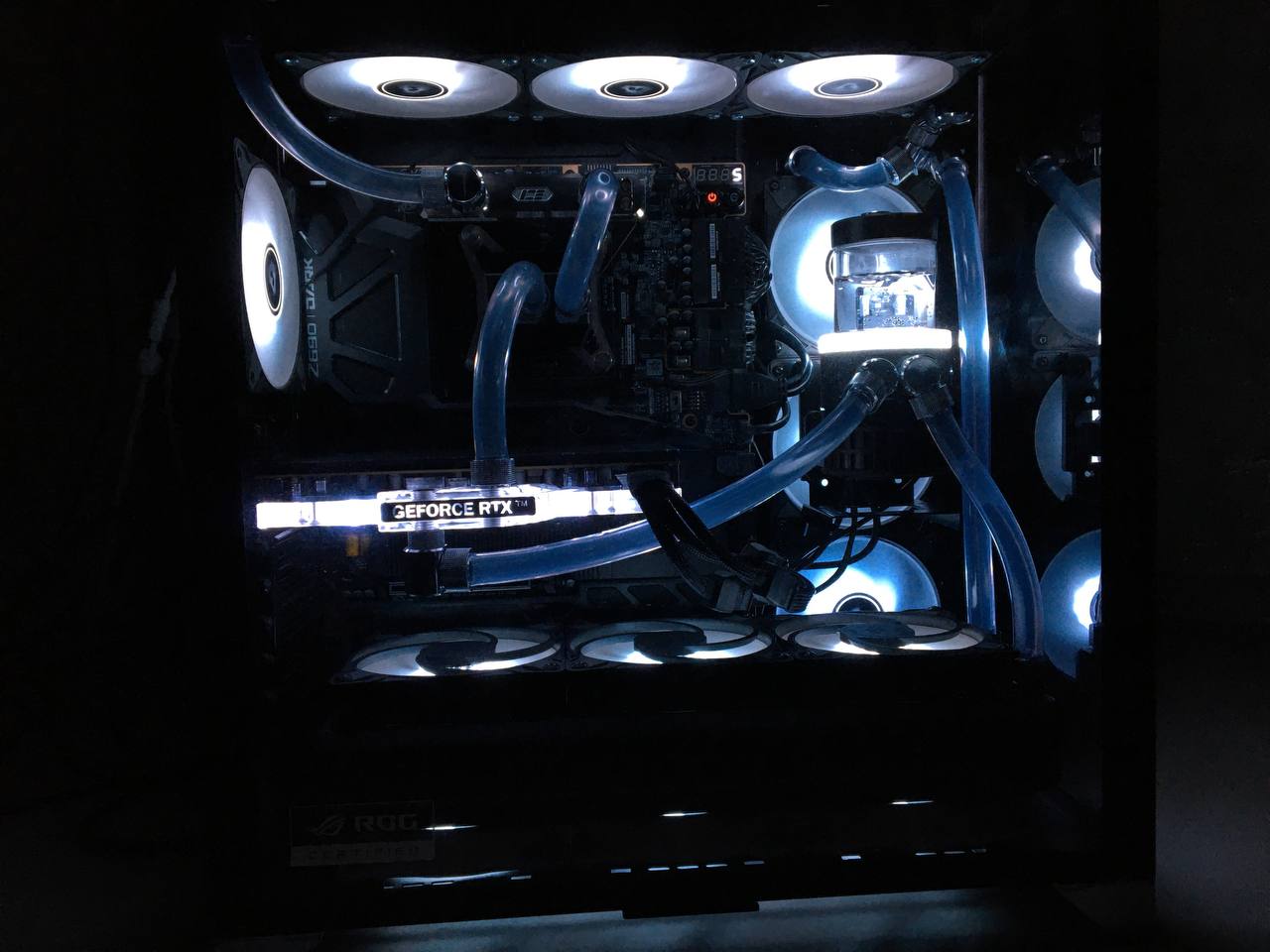

Ватер надо айсмен, он имба. Очень желательно армированные слоты озу! :)
1.jpg [ 88.24 КБ | Просмотров: 480 ]
На выходных поменяю кабель на кастомный + приберусь в корпусе.
