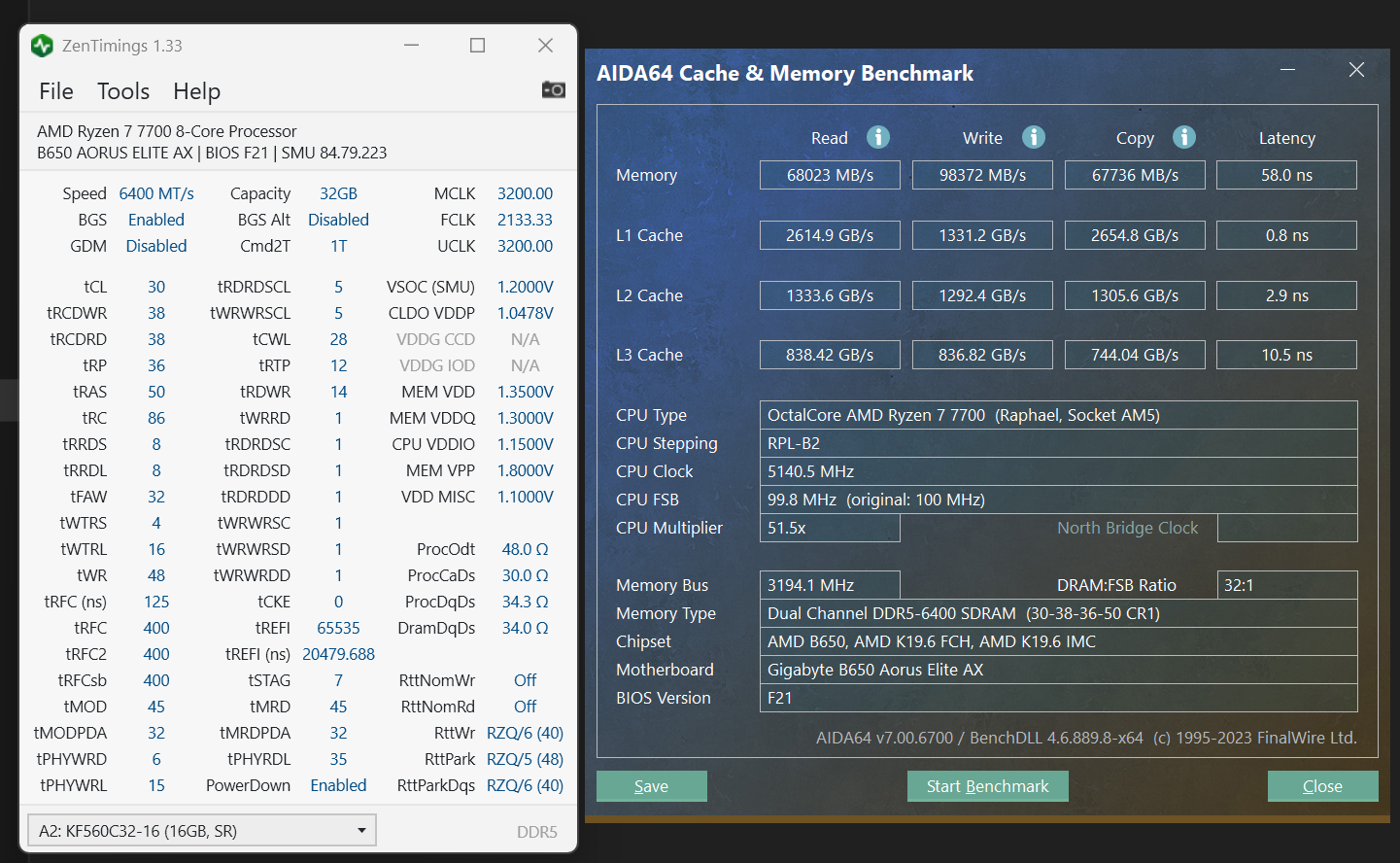

Снимок экрана 2024-11-23 004421.png [ 801.67 КБ | Просмотров: 1066 ]

А где скриншоты с GDM on ?

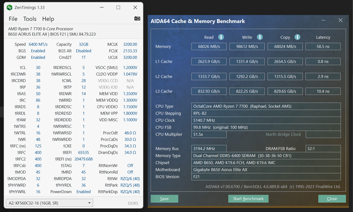

Выкладываю

Регистрация: 10.06.2011
GDM включается в биосе?
При чем здесь аида?

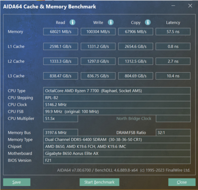

Регистрация: 09.02.2011
Что GDM on, что GDM off - почти без разницы.
Снимок экрана 2024-11-23 010522.png [ 807.39 КБ | Просмотров: 1372 ]

Куратор темы
0.5 ns латентности - это не без разницы

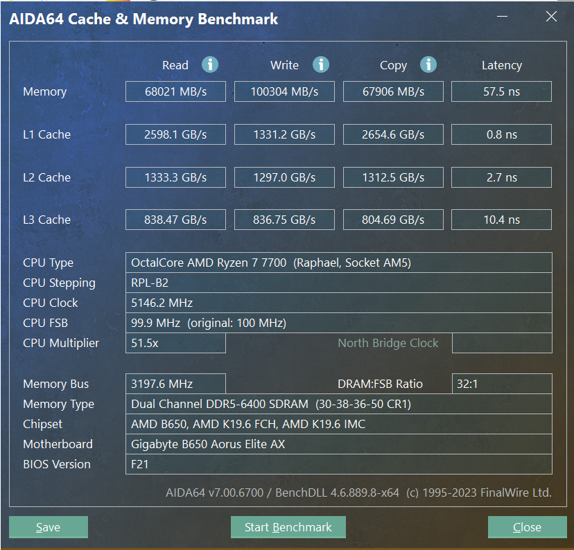

Понятно, благодарю Вас, я несколько раз тестировал в AIDA64 с GDM off - Latency результат разный - то 57, то 58ns, то 60.
Что еще можно улучшить? Или остановиться на этом, и все?
Снимок экрана 2024-11-23 012718.png [ 650.38 КБ | Просмотров: 1365 ]
AMD Ryzen 9800x3D, B650 AORUS Elite AX, Kingston Fury A-die 6000 CL28, Gigabyte 5070 TI OC SFF, Montech Titan 1000w
Куратор темы
Оптимизировать винду.
Поднять частоту процессора.
Поднять напряжение на память и снизить первички.
TableDRAM(simple+обычная) bit.ly/3rTIBLv bit.ly/32WnkTU
