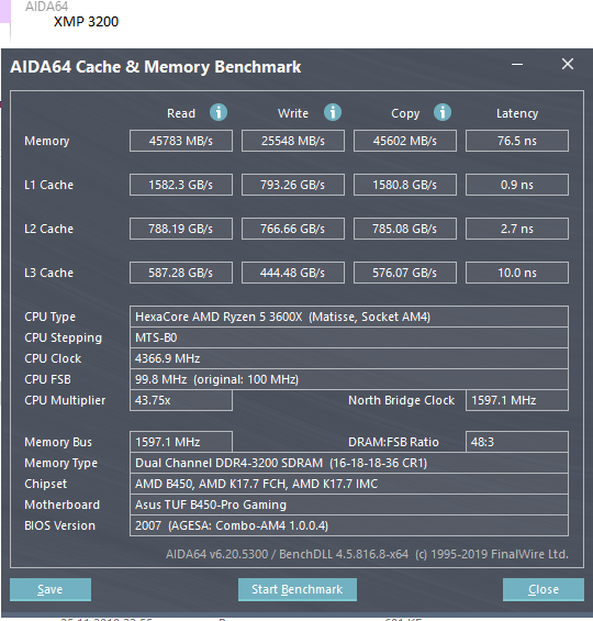

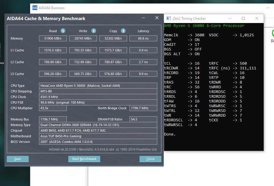

AHDPEY198329477 писал(а):
Может дуалам в принцепи нужна меньшая частота для достижения порога в отличие от синглов, и их нет особого смысла гнать выше 3200?
Ну не сказал бы.
Вот родной XMP на 3200
Безымянный.png [ 115.93 КБ | Просмотров: 697 ]
А вот уже на 3600 и разница есть.
удачный разгрон.png [ 157.87 КБ | Просмотров: 697 ]
память E-die двуранг. По напруге пока слез на 1.37

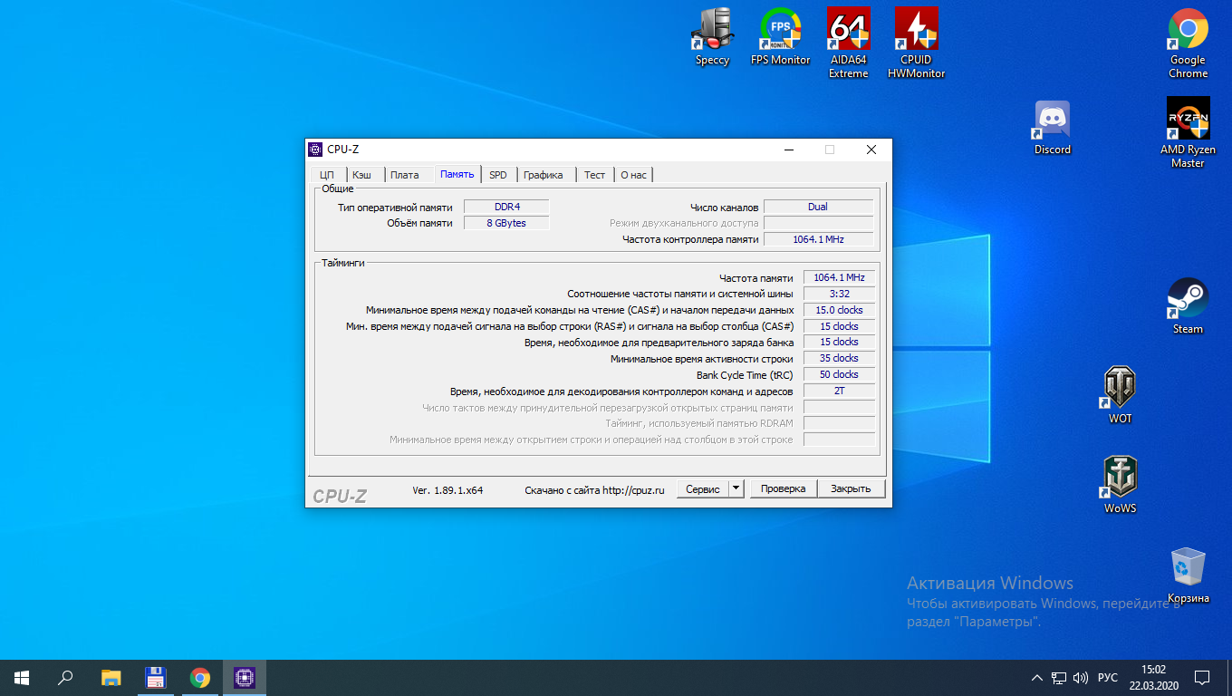

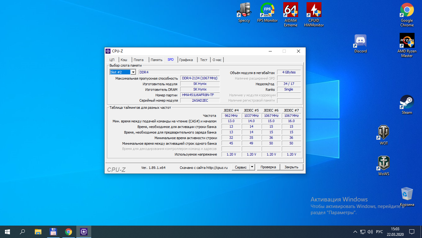

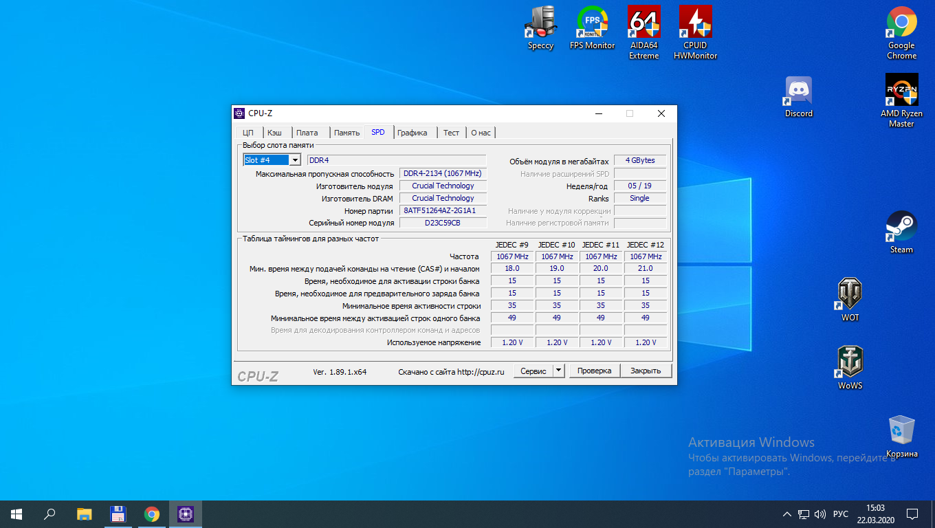

Регистрация: 31.12.2017
Devijack писал(а):
XMeNN В твоих интересах не оставлять ничего на авто, иначе от поднятия частоты толку маловато.
В моих интересах добиться стабильной работы.
Remarc писал(а):
значит читай шапку темы 1ххх райзенов и в этой теме по разгону памяти
Мне нужен не сколько разгон, сколько получить стабильность на плашках с разными таймингами.
P.s. Вот более развёрнутые тайминги... вопрос, может ли быть не совместимость, следовательно зависания системы из-за разных таймингов? И можно ли их уровнять?
Снимок экрана (23).png [ 457.66 КБ | Просмотров: 686 ]
Снимок экрана (24).png [ 464.89 КБ | Просмотров: 686 ]
Снимок экрана (25).png [ 464.99 КБ | Просмотров: 686 ]
