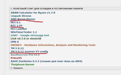

XMeNN ерундой занимаешься. По одной планке ртс делаешь, ставишь самые большие тайминги и прокодт запоминайте
1. 5950x c8hw bdie 6800xt, 6900xt
Регистрация: 31.12.2017
Кому ерунда, а кому и большая проблема, ничего не смыслящий в этом. Я вот незнаю что за ртс?

XMeNN
11111.jpg [ 51.53 КБ | Просмотров: 824 ]
по отдельности каждую планку в а2 или б2 слот(обычно а2, читай инструкцию к мп).
смотришь тайминги и прокодт у каждой, сравниваешь и выставляешь большие, тестишь ТМ5
Понял, буду пробовать, спасибо! :-)

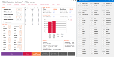

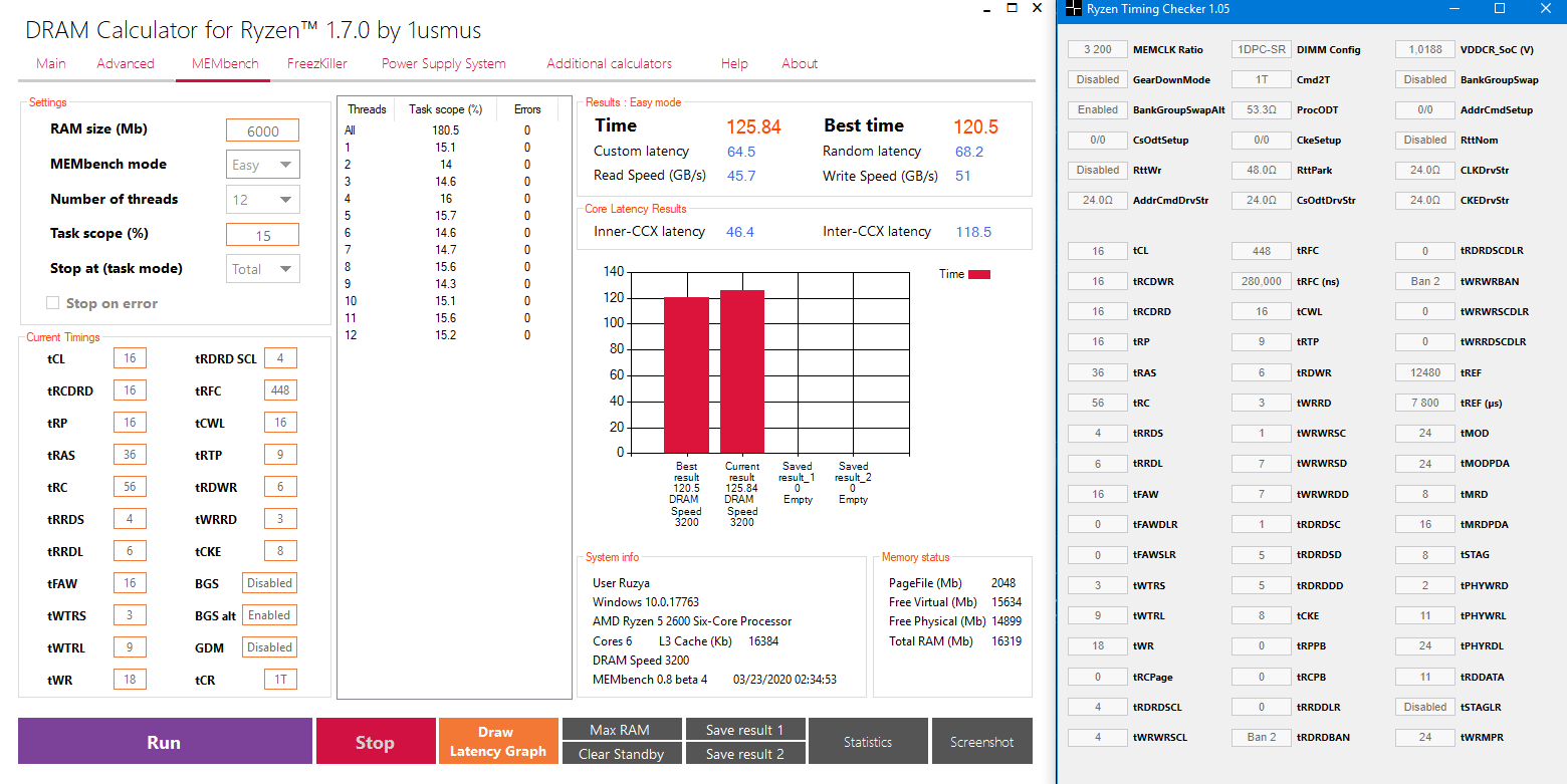

MEMbench.PNG [ 101.76 КБ | Просмотров: 685 ]
Как мне выбить этот чертов "Best Time", чего не хватает? Что только я не пробовал крутить/ужимать всё безуспешно, или на 3200CL16 это невозможно? Всё вроде идеально в моем случае... только вот этот бенч не дает покоя, может ли быть проблема с виндой?
Хотя на 3000CL14 у меня выбивает 124-126сек из 130, ну при этом там задержка памяти выше где то на 3ns и ПСП гораздо ниже, как быть?

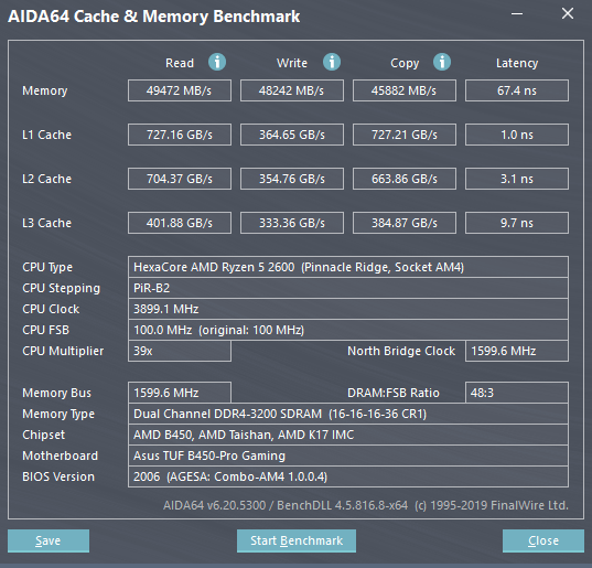

BenchMemory.PNG [ 122.3 КБ | Просмотров: 679 ]
И почему такая большая разница по ПСП с аидой, кто врёт, или я что то путаю?
частоту проца попробуй 4200
конечно,все врут)
Пробовал 4100, частота проца вообще никак не повлиял на результат.
понятно,а этот best time не на 3200cl14 сделан? может его и не догнать на cl16 и тд
