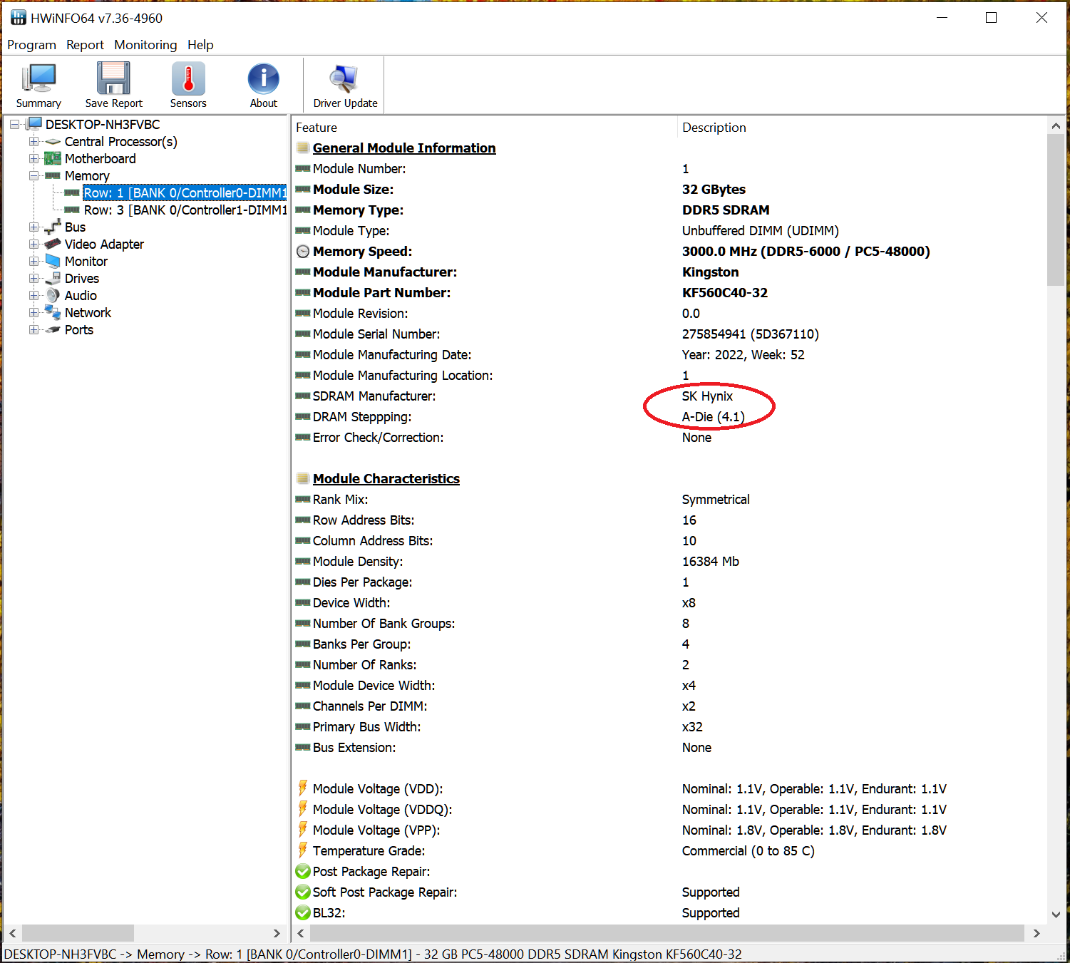

garison87 писал(а):
я на пробу брал 32гб вариант - там адаи.
Кингстоны 2х32 XMP6000/40 тоже адаи, как оказалось. Походу, все более-менее свежее на них идет.

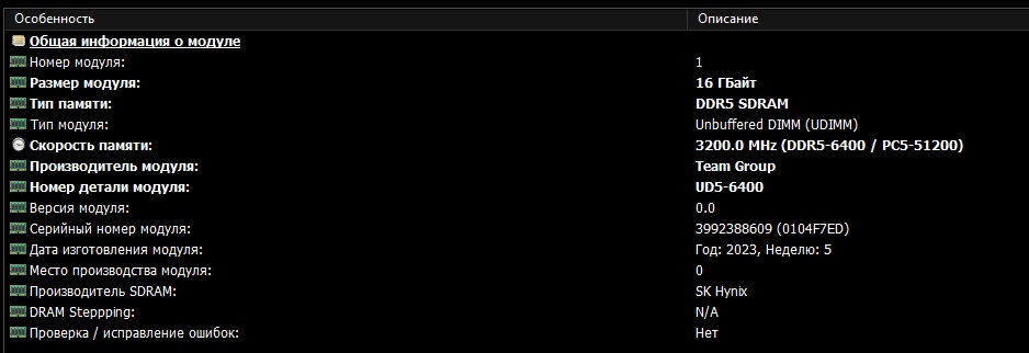

кстати забавно. я брал тимгруп, и там вообще не определяется степпинг чипов.
Но судя по trfc - это адаи
adai.jpg [ 69.32 КБ | Просмотров: 565 ]
у тимов так и есть, у меня тоже самое, не все видимо прописывают эту инфу в модуле.

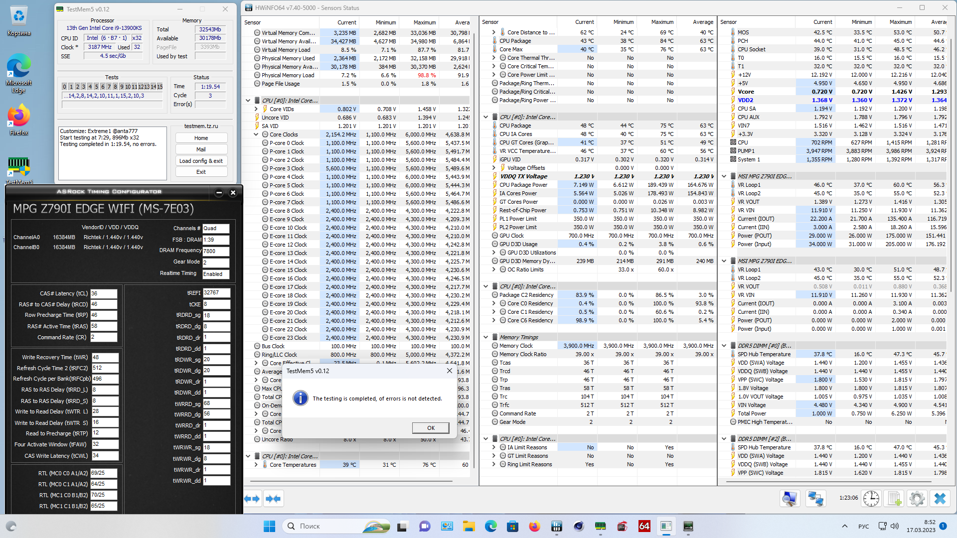

garison87
По просьбам трудящихся
7800
Снимок экрана (12).png [ 660.5 КБ | Просмотров: 467 ]
Казавшийся "удобным" Тх 1,28 выдал 4 ошибки.
Пока channels=2, но не суть...
Лучшее, чего достиг на 8000 - это первый проход экстрима без ошибок, ИМЦ аж 1,49(((
Уж не знаю, есть ли смысл. Надо пробовать 36-48 наверное.
Коротко - чипам памяти вааще напруга не нужна, уж не знаю, ревизия ли такая или чо.
Можно и 1,425 поставить на 7800, думаю. А то как и 1.4...

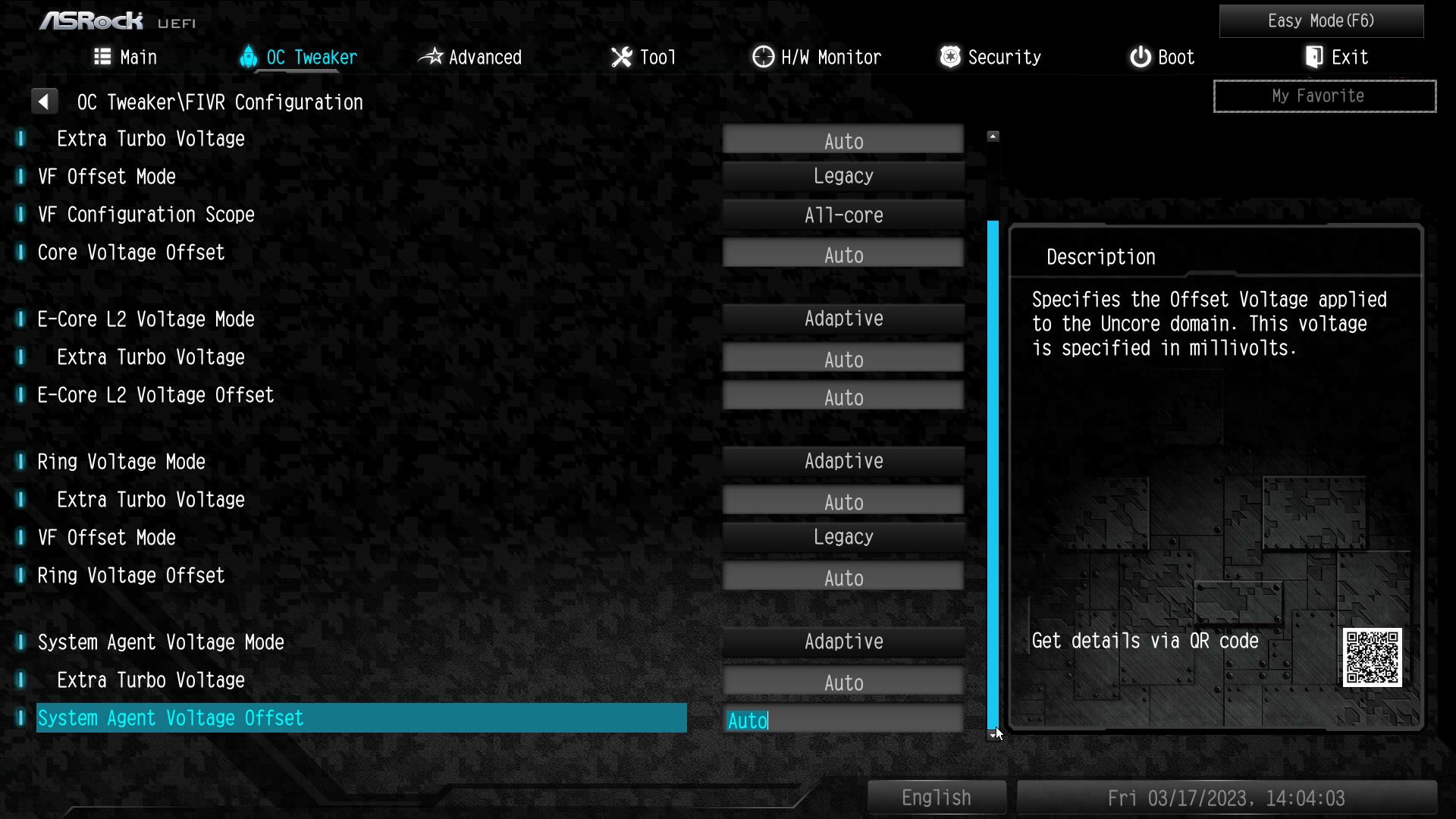

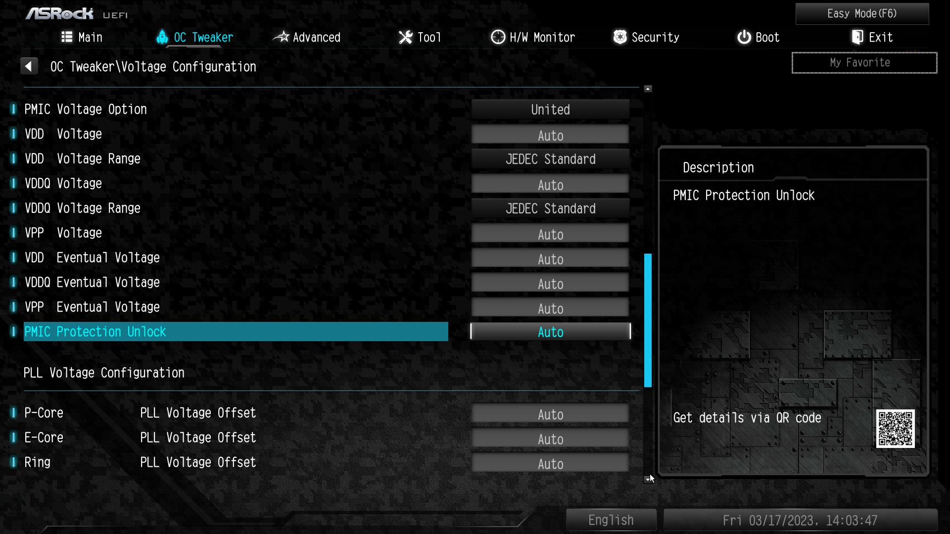

Регистрация: 17.02.2019

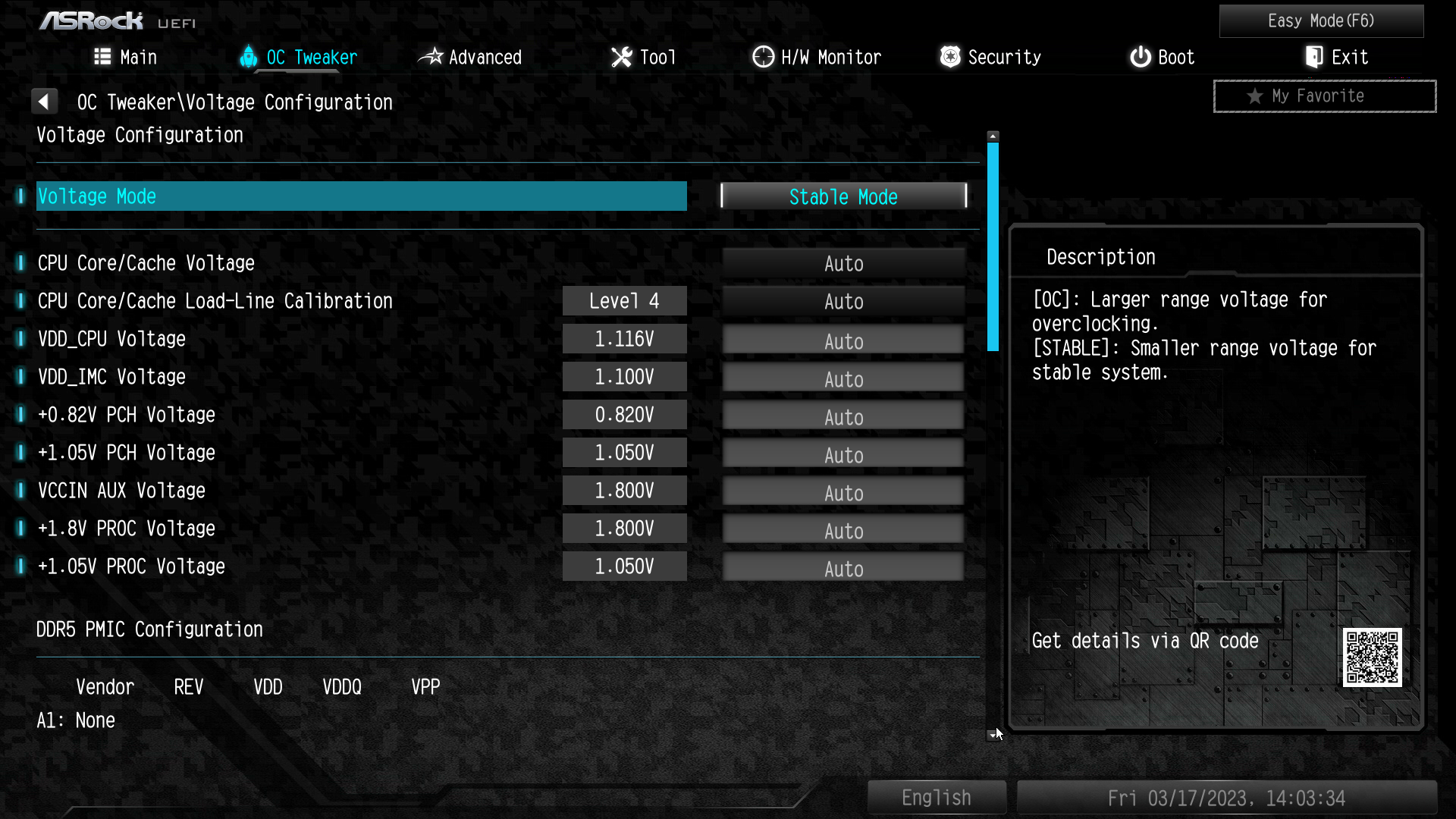

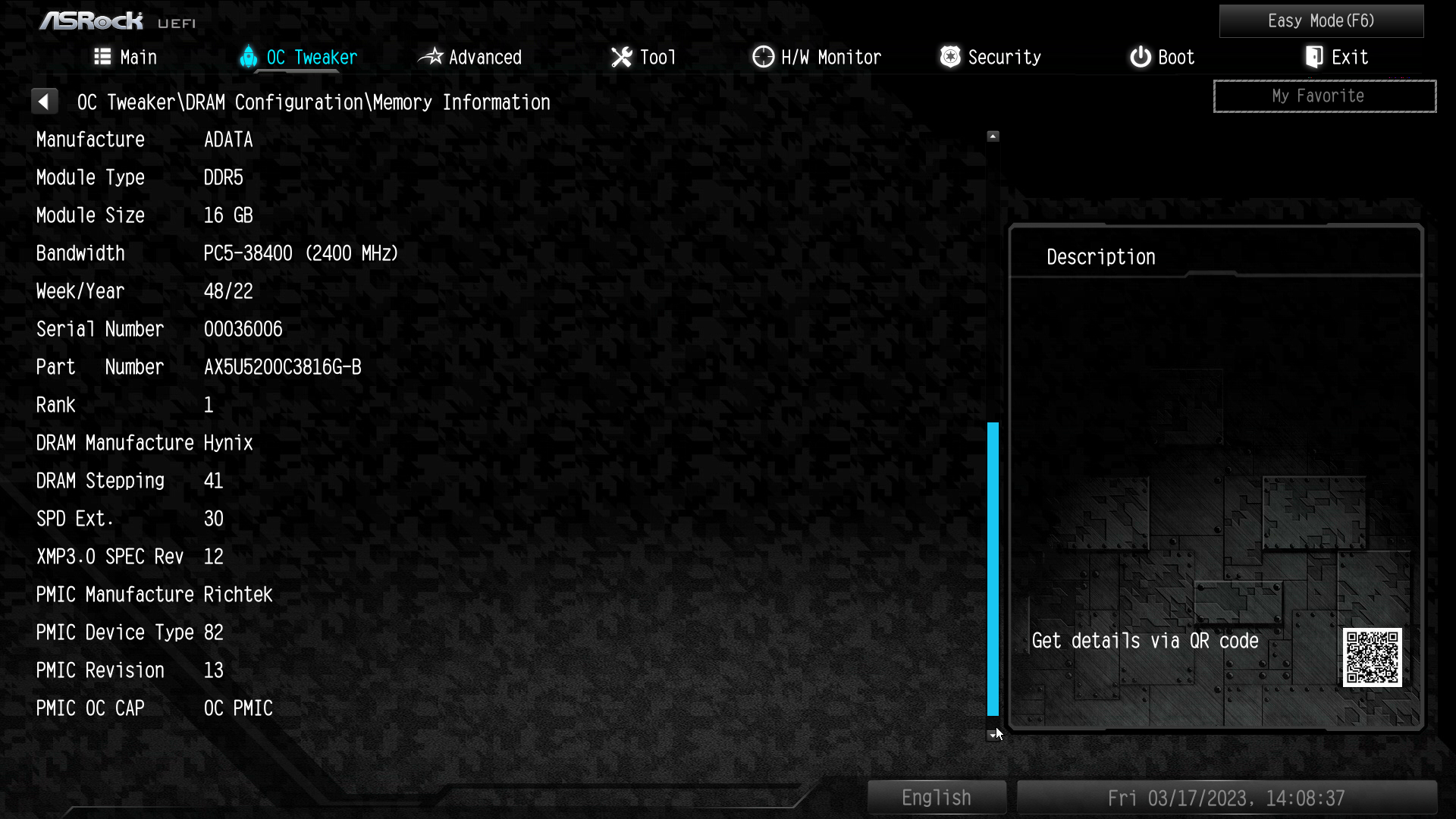

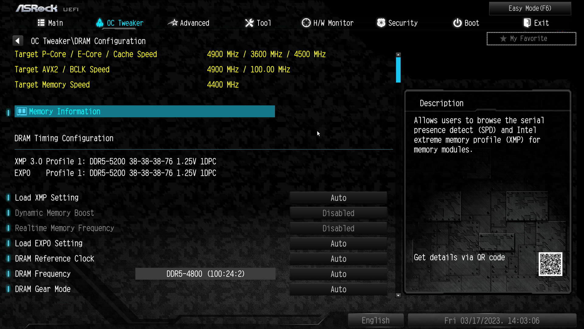

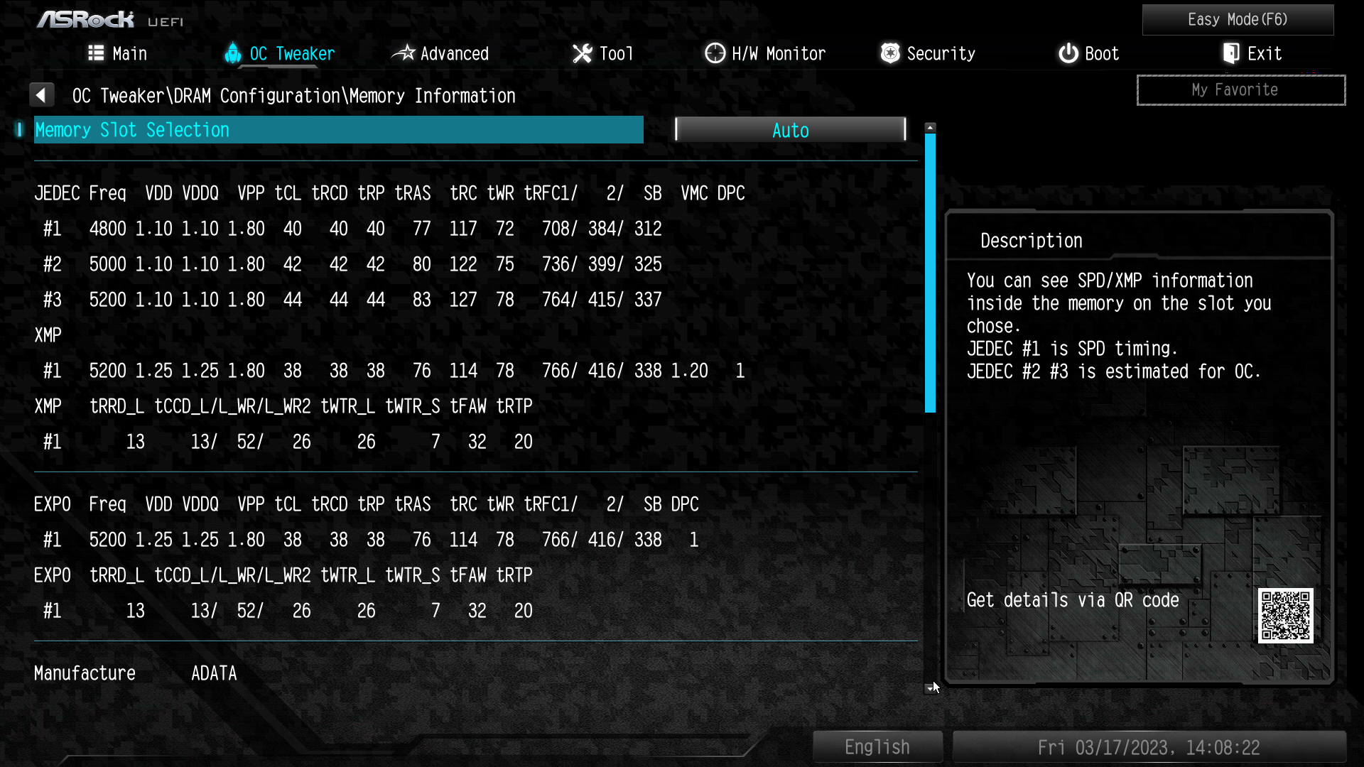

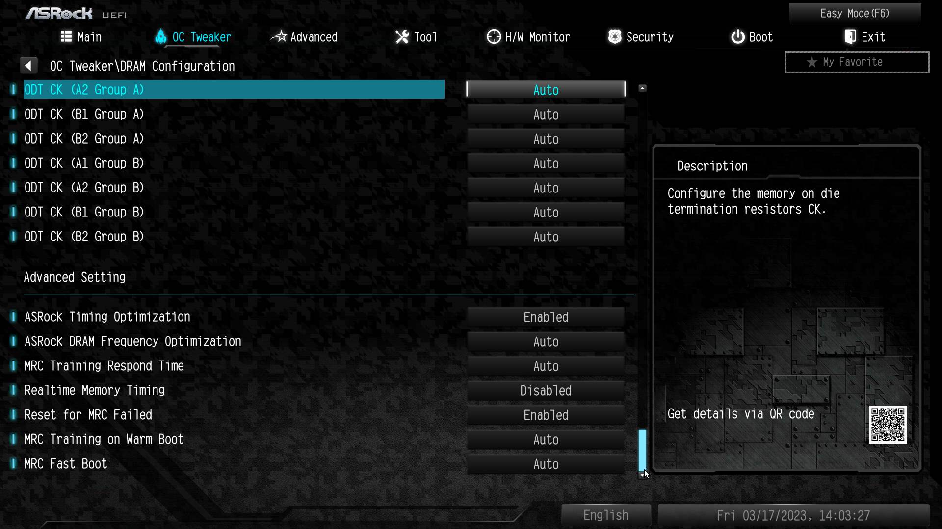

Господа, читал шапку, читал всю информацию сверху но так и не фортануло с разгоном. Вообще в кратце рассказываю, купил я новую плату себе с поддержкой DDR5 с идей купить плашки и пересидеть пока на XMP профиле (тут он 5200) но он тупо не работает, как и EXPO. Нет POST. Хотя если поменять частоту с профилем на 5066 запуск есть но пару минут, вообщем хз чо надо. Тогда мне захотелось погнать самому, но в отличии от DDR4 тут настолько много всего, что хочется рыдать от количества вольтажей и таймингов и как считать все это. Какой вольтаж крутить и в каком диапазоне, что и как. И какие поставить тайминги для нахождения максимальной частоты, как в том гайде для блондинок от Scandaal, пробовал по таблице - запуска нет, вообщем и целом не знаю как быть. Но прошу хотя бы стартовой помощи, чтобы у самого интерес появился, мне б хотя бы точку для старта а там сам найду..
Плата Z690 Asrock Steel Legend/D5 и память на чипах Hynix (правда каких хз, тайфун тупо перестал работать) AX5U5200C3816G-DCLARBK
Сидеть на 4800 тоже не могу, играю в основном в ЦПУ-зависимые игры и нужна высокая нижняя планка частоты кадров
Заливаю скрины своего биоса:
Общая инфа.png [ 1.39 МБ | Просмотров: 389 ]
Инфа.png [ 1.44 МБ | Просмотров: 389 ]
Вольтажи.png [ 1.39 МБ | Просмотров: 389 ]
Еще больше вольтажей.png [ 1.39 МБ | Просмотров: 389 ]
Цифры ХМР.png [ 1.46 МБ | Просмотров: 389 ]
Пост настройки.png [ 1.37 МБ | Просмотров: 388 ]
СА вольтаж.png [ 1.37 МБ | Просмотров: 388 ]
Регистрация: 30.09.2007
Откуда: Tver
Фото: 29
Siablo а скинь скрин с 8000с36 на эдже😉
MurkLyaMurk А почему решил что память на хайниксах?
По скринам биоса никто настраивать не будет. То что память не работает на хмп убогом в 5200 - очень напоминает микрон, который в говнокиты эти и ставили обычно. С микроном про разгон можно забыть до покупки нормальной памяти.
Russian Overs Team
Регистрация: 13.01.2017
Откуда: Московская обл.
MurkLyaMurk память во 2 и 4 слоте? Судя по XMP у вас там Самсунг.
MSI Z890 Carbon | Intel U9 285K | 4x64GB DDR5-7200 | Sapphire Nitro 7900 XTX
Asus X870E Extreme | AMD 7950x3d | 4x48GB DDR5-6000 | Zotac AMP RTX 5070Ti
Да в этих слотах.
SPD по CPU-Z показывает Хайникс, хз.
Я скинул скрины Биоса чтобы мне дали наводку по вольтажам и что отключать на данной плате. А не для того, чтобы настраивали по этим скринам сами таймиги. Здесь нет привычных Dram Voltage, а что вместо него - я не знаю. Поэтому и скинул
VDD и VDDQ
Screenshot 2023-03-17 140152.png [ 815.35 КБ | Просмотров: 336 ]
Откуда: Tver
Фото: 29
Все там на скринах есть, в гайде тоже про вольтажи все есть.
И на них стоят вольтажи в авто, а это 1.1 поэтому ничего и не разгоняется.
Посмотри хоть ближайший скрин любого камрада - там сразу видно названия вольтажей для памяти.
