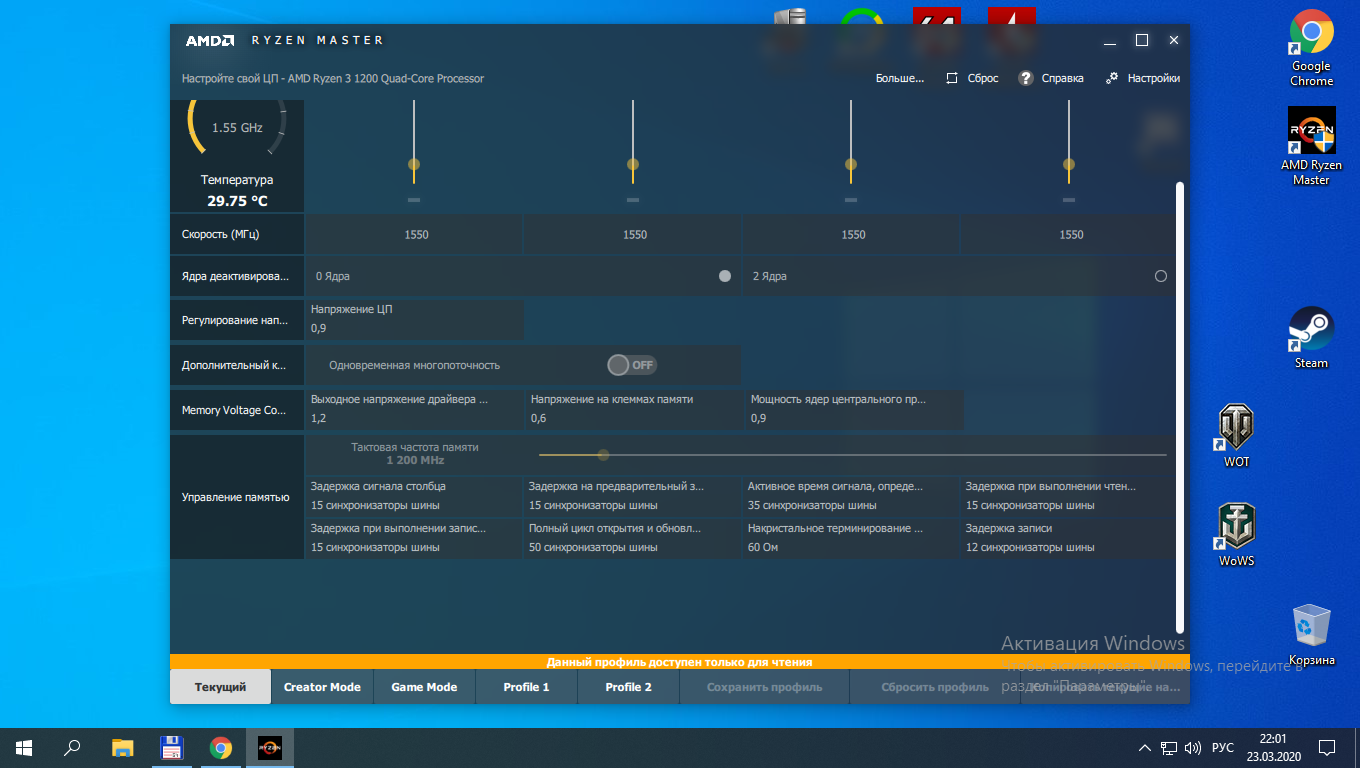

есть еще райзен мастер либо делать скрин сопротивлений на флешку
И куда тут тыкать? :?:
Снимок экрана (30).png [ 392.22 КБ | Просмотров: 834 ]

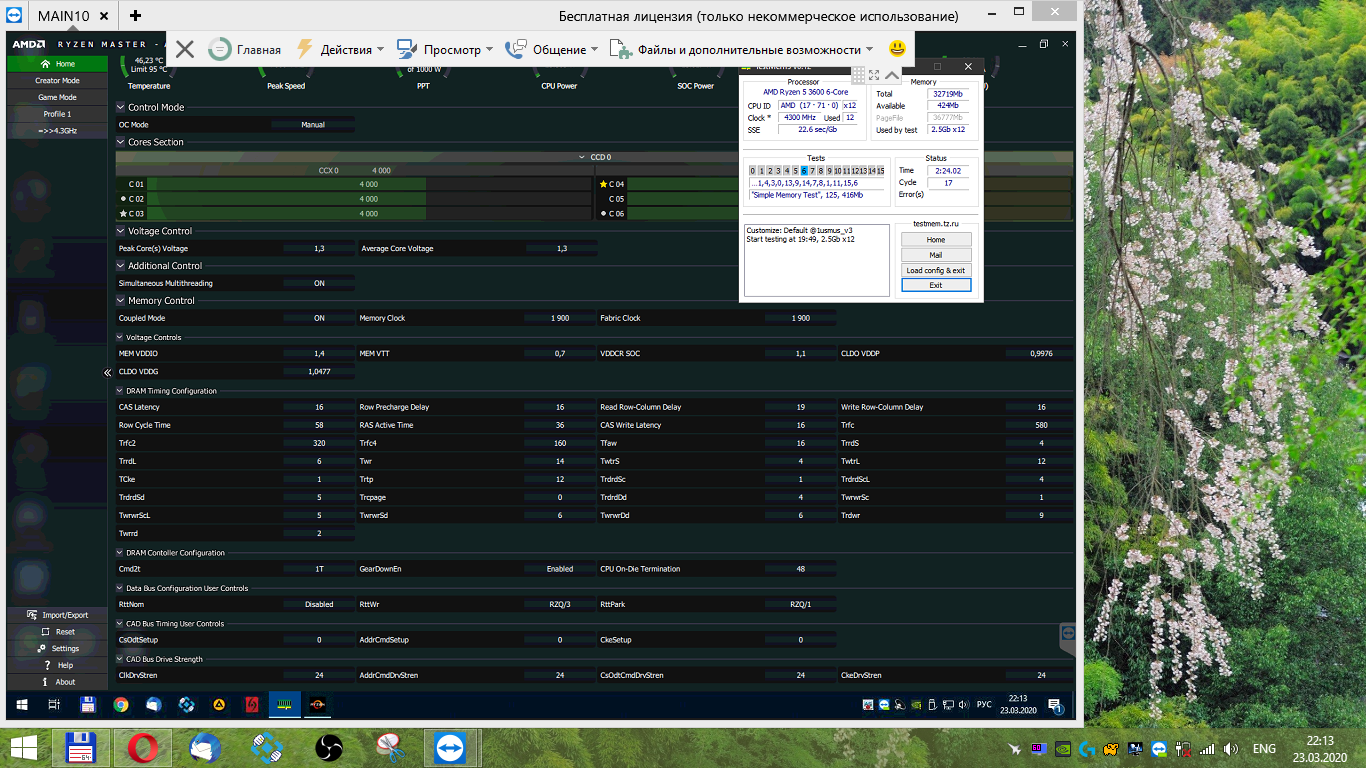

Можно ли считать данный разгон стабильным?
Снимок экрана (162).png [ 1013.21 КБ | Просмотров: 824 ]

Регистрация: 12.01.2005
Agiliter
Для 3000х Ryzen'ов один интерфейс, под 1000 куку-Ryzen'ы другой, а версия там одна.
Солдатушки-ребятушки, нашему царю показали фигу. Умрём все до последнего!

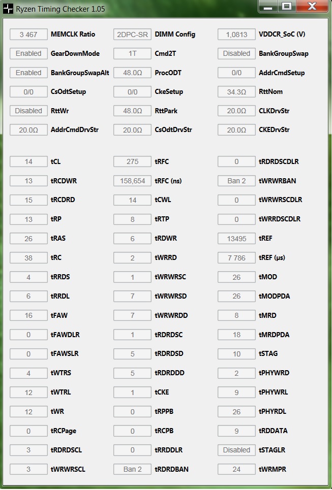

На zen1 нужно через ryzen timing checker смотреть, который нa zen2 не работает.

XMeNN писал(а):
И куда тут тыкать?
без понятия я им не пользуюсь

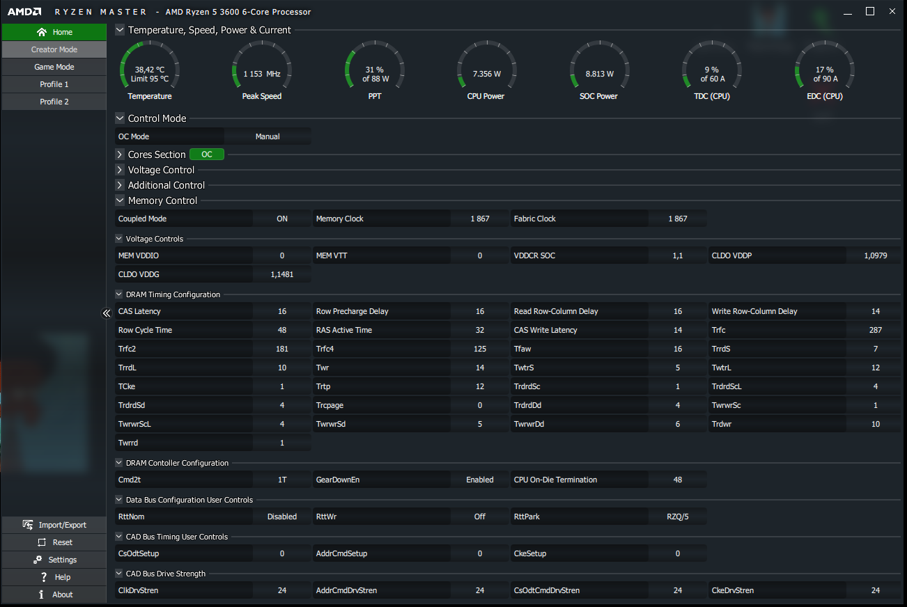

Привет всем, какие тайминги великоваты и можно ужать? Плашки такие - PVS416G400C9K
Напряжение Dram 1.4 Soc 1.1
Скрин c RM
Снимок.PNG [ 176.96 КБ | Просмотров: 730 ]
Добавлено спустя 2 минуты 32 секунды:
Пробовал ставить cl14, напряжение ставил 1.45, менял proc ODT от 48 до 60 без результативно, а я почти поверил что они могут
