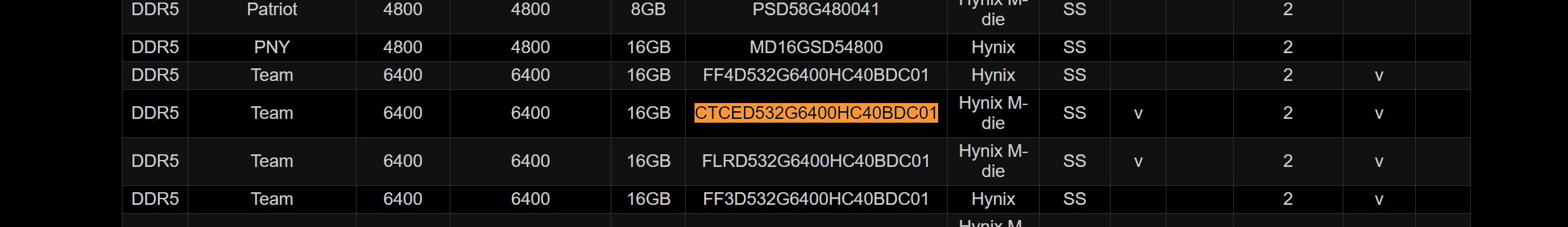

TEAM GROUP DDR5 32Gb (2x16Gb) 6400MHz pc-51200 T-Create Expert CL40 1.35V (CTCED532G6400HC40BDC01)
Там чипы a-die или m-die?

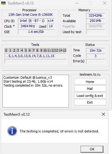

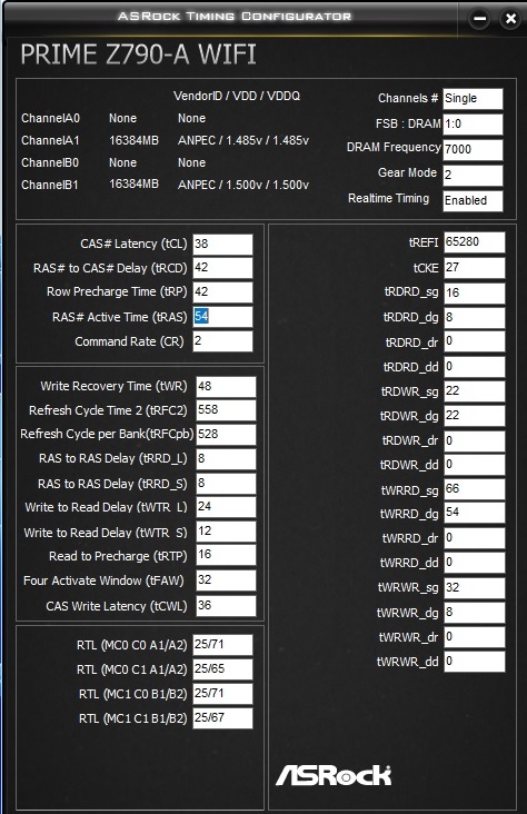

Всем привет, не мастер я в разгоне и делал все по видео, получилось следующее, кто подскажет почему в ASRock Timing Configurator показывает Single а в Аиде Quad
подскажите что поменять в настройках, спасибо.
Конфигурация компьютера: Asus Prime Z790-A WiFi
Intel Core i5-13600
Kingston FURY Renegade Silver RGB [KF564C32RSAK2-32] 32 ГБ
тест.jpg [ 61.95 КБ | Просмотров: 581 ]
тайминги.jpg [ 127.24 КБ | Просмотров: 581 ]
m-die
Регистрация: 10.01.2005
Allf писал(а):
m-die
a-die
Регистрация: 25.12.2022
gungstar писал(а):
a-die
ASRock говорит, что m-die. Обманывает?
версия асрока какая? Скорости норм, с учетом неполной настройки. Напряжения на памяти высоковаты имх
из +- критичного CKE=8, WRWR_sq=16(18), RTP=12
Регистрация: 02.04.2020
Фото: 10
Непонятно, про 6000 cl38 они тоже пишут что m-die, а по факту там a-die. Про 6400 слухи, что m-die.
