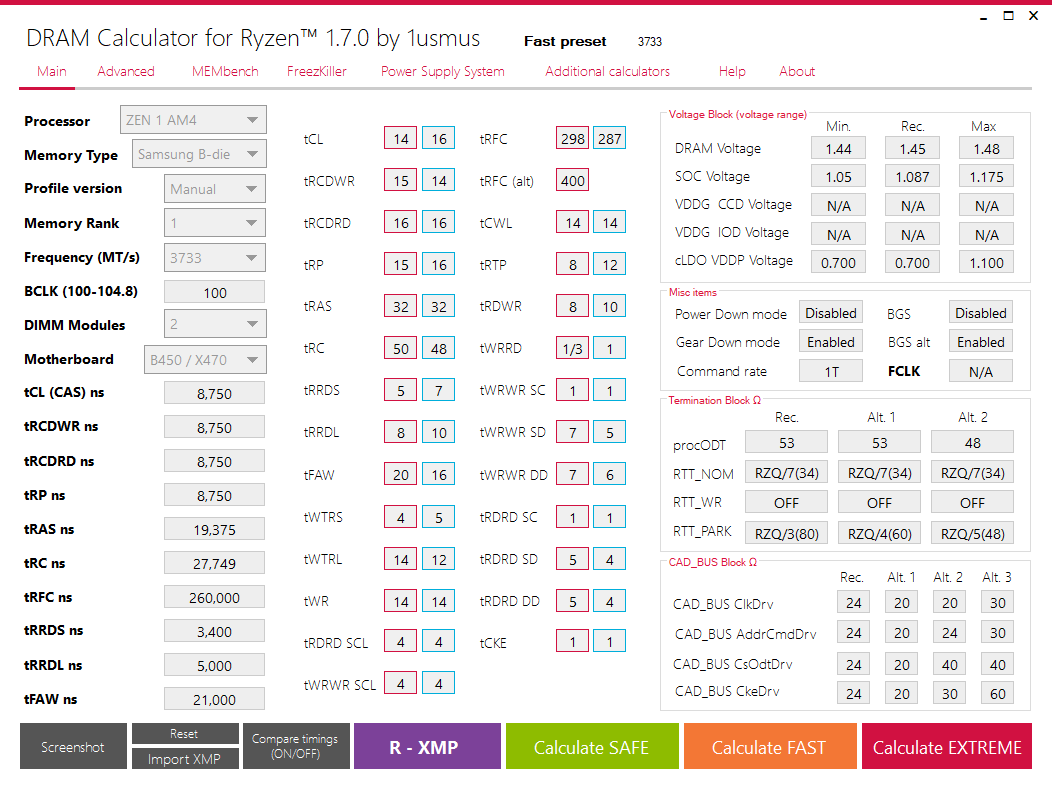

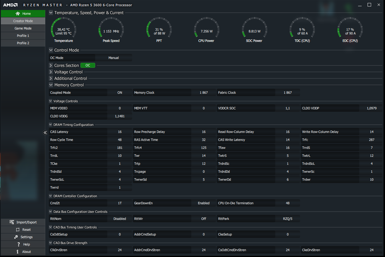

Регистрация: 06.02.2020
Фото: 3
fm_r2dsf писал(а):
А чего вы ожидали, задав вопрос с одним только скрином РМ?
Где скрины тайфуна, где скрин того что вам порекомендовал калькулятор. А шапку вы читали? Там приведены и готовые конфиги и инфа по разгону и описание таймингов.
В шапке как раз написано скрин РМ и напряжения.
Готовыми уже пользовался.
Я же не пишу сюда с 0-ля, аля помогите разогнать вот сток.
в Калькуляторе выбран fast.
напряжение 1.435 soc 1.87
название плашек PVS416G400C9K
тайфун.PNG [ 38.25 КБ | Просмотров: 593 ]
Снимок.PNG [ 176.96 КБ | Просмотров: 593 ]
3733fast.png [ 69.73 КБ | Просмотров: 593 ]
ROG STRIX B450-I GAMING | R5 3600@4050/1.35 | 2x8 Patriot Viper Steel (3733, 16-14-14-28 CR1) | HIS Radeon RX 5700 XT@1905/1030 | Cougar GX-S750

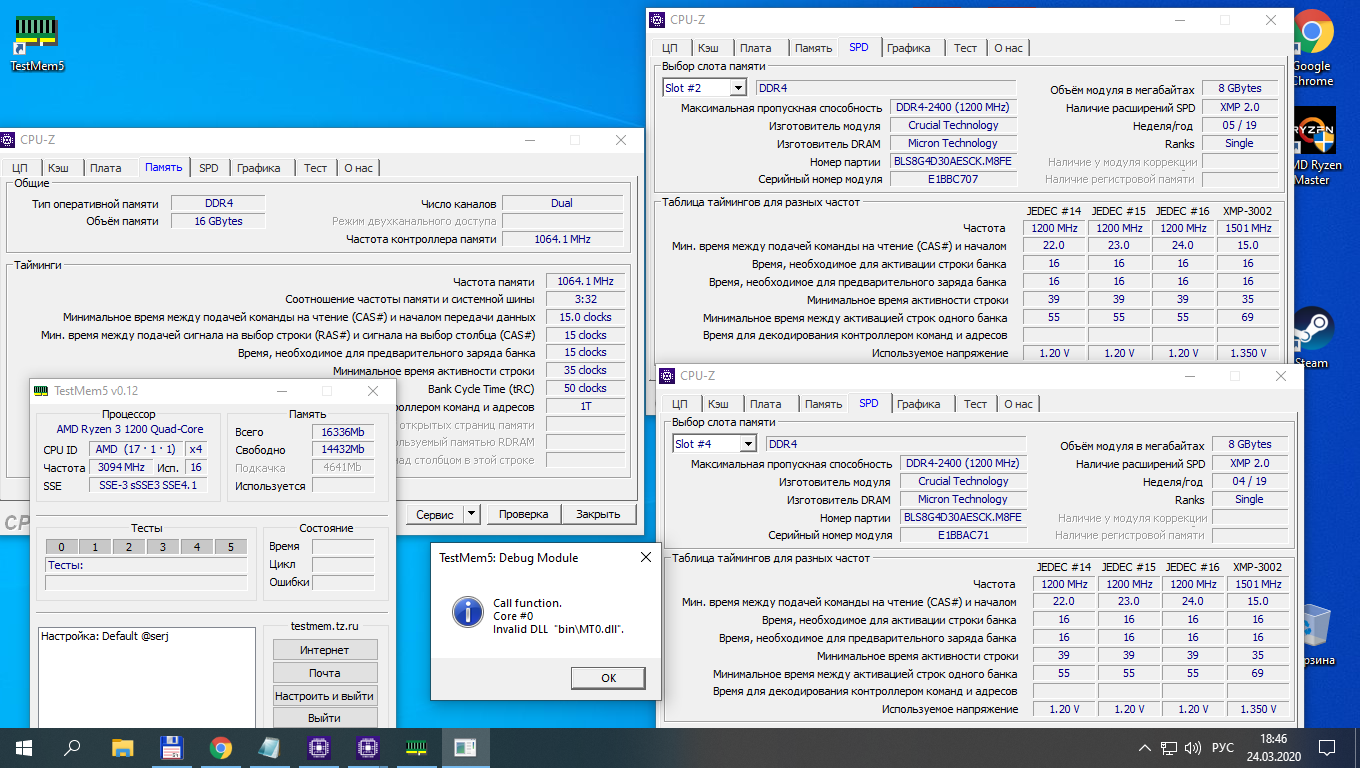

Регистрация: 31.12.2017
fm_r2dsf писал(а):
Это в стоке? Или в XMP? Или при каких-то параметрах разгона?
Потрудитесь привести полную информацию о том что и на каких частотах таймингах и напряжениях вы тестируете.
По факту - нестабильный разгон, неисправная память.
Это при параметрах разгона, по совету Agiliter, скрины кидал здесь.
Ps. Снял с компа брата стик плашек Крушл баллистикс спорт. Хотите сказать они тоже битые? У брата эти плашки прекрасно работают на хмп профиле. Может я что-то не так делаю? :bandhead:
Снимок экрана (37).png [ 268.74 КБ | Просмотров: 572 ]
Последний раз редактировалось XMeNN 24.03.2020 18:50, всего редактировалось 1 раз.

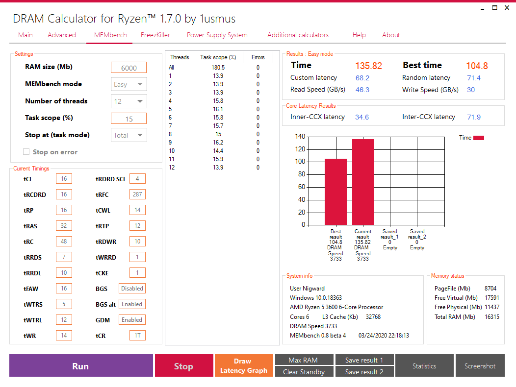

Фото: 3
Бенчмарк с калькулятора
Бенч
драмбенч.png [ 59.65 КБ | Просмотров: 584 ]
Soc можно снизить
а память может работать вместе с IF 1900 - 1866
чуть поднять напряжение и память работает 3733 15-16-14 или же 3800 16-16-16(14)
4 планки по 8гигов 3733
Ryzen 7 5800x(4.7Ггц)
ASUS PRIME X470-PRO
PVS 3800Мгц(15-14-14-28-1Т)
Red Devil 6600 XT 2800/2150
Фото: 3
Prof писал(а):
IF 1900 - 1866
фабрика так и стоит 1866
cl ниже 16 на 1.4 ни 15, ни 14, даже систему не грузит

diskaunt писал(а):
soc 1.87
Снижать обязательно. Выше 1.2 опасно для проца.
tRFC сделайте tRC * 6
Напряжение 1.45В можете ставить смело, у вас B-die, судя по маркировке чипов.
Обдув памяти есть?
MSI Z890 Carbon | Intel U9 285K | 4x64GB DDR5-7200 | Sapphire Nitro 7900 XTX
Asus X870E Extreme | AMD 7950x3d | 4x48GB DDR5-6000 | Zotac AMP RTX 5070Ti
От куда эта кратность? Я что-то не увидел разницы с некратностью.

Регистрация: 29.03.2017
Ругается на битый DLL.
Попробуйте вот так.
https://yadi.sk/d/2sv41Nh7cv_3AQ
На всякий случай распакуйте в "C:\tm" Вдруг проблема в пути и он просто не цепляет корректно конфигурацию. Запускать от администратора.
Регистрация: 13.01.2017
Откуда: Московская обл.
Экспериментами со своими бидаями выяснил, что при tRFC=6tRC наименьшая зависимость от прочих первичек. Сохраняя соотношение их можно снизить вплоть до 14 для частот 3000 - 3733, и до 12 при частотах 2666 - 2933
Попробуйте вот так.
Всё тоже самое. Также ругается на длл.
Регистрация: 30.08.2015
Фото: 42
так выстави напряжение 1.45
может и поедет
XMeNN
Проверьте в свойствах файлов tm галочку разблокировать. Поставьте её. Что-то мешает TM5 подцепить собственный DLL.
Проблема с выключениями всё ещё присутствует?
