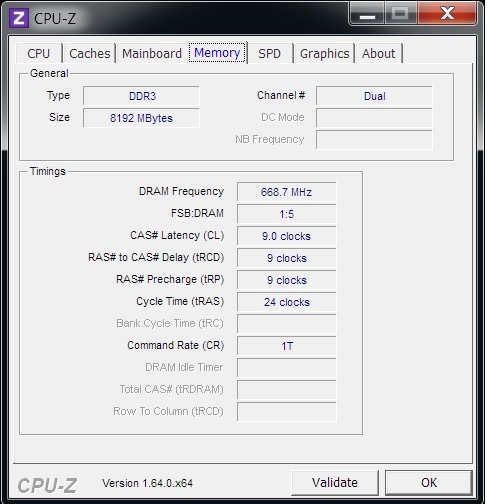

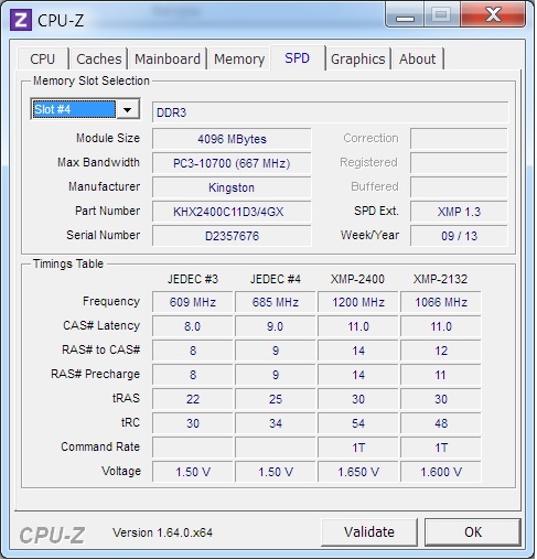

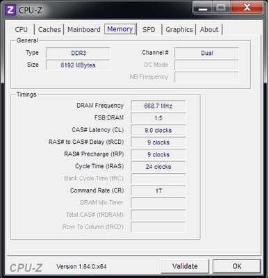

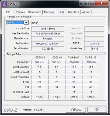

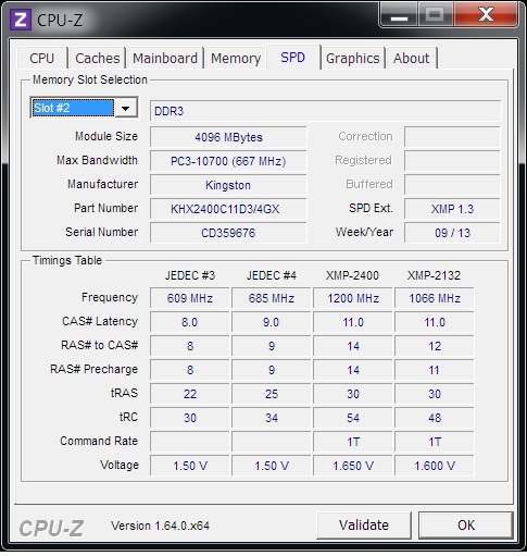

Доброго времени суток, столкнулся с такой проблемой: покупал память DDR3 Kingston 8GB PC3-19200, а Cpu-Z показывает что это PC3-10700 да еще и с какими-то очень низкими частотами, может ли Cpu-Z неправильно определять тип памяти? Открыл системник, но она там так вставлена, что я не могу посмотреть что там написано, видно только что Kingston HyperX и стоят планки в третьем и четвертом слотах, вытащить их не могу, т.к. комп гарантийный.
Работает на 1333 память, попробуй покрутить множитель в биосе на память, либо частоту, либо профили таймингов. Но про последнее не знаю, у меня только множитель / частота.
Мне еще советовали напряжение на 1.65 выставить, только там их куча и я не знаю какой именно параметр из них нужно выставлять
