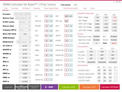

diskaunt писал(а):
в Калькуляторе выбран fast
а че у тебя в кальке на картинке выставлен зен 1? у тебя-же зен2, как видно из бенча

herugadali писал(а):
а че у тебя в кальке выставлен зен 1? у тебя-же зен2, как видно из бенча
да есть такое вот с зен 2
zen2

diskaunt писал(а):
или важно именно соотношение?
У меня при таком соотношении наименьшие тайминги доступны. Стоит на единицу изменить tRFC и все - система раком встает
у зен2 прок должен быть ниже 48 и точно не выше.
В таблице из калькулятора, где топ показатели, люди на таких же плашках в основном ставят 48, у меня стоит 48
опять же из таблицы статистики калькулятора с этими плашками, у обоих стоят cl16

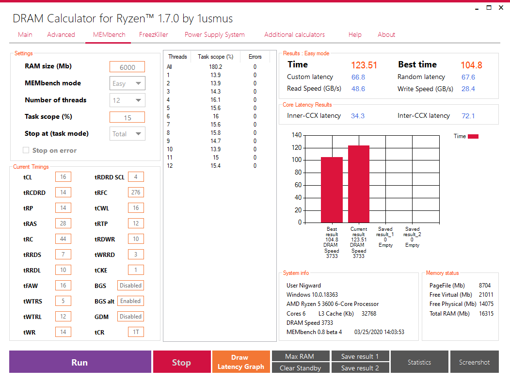

Немного еще по колупал свои тайминги и поднял напругу до 1.45, вот результаты бенча
старые результаты
драмбенч.png [ 59.65 КБ | Просмотров: 519 ]
новые результаты
драмбенч2.png [ 59.42 КБ | Просмотров: 519 ]
Прошли тест памяти самого калькулятора длительностью около 40 минут.
Потом как нибудь сброшу проц и протестирую в прайме.
Самое страшное что у моих плашек нет датчика температуры, меню температуру на палец, держать можно.

Dujakus писал(а):
Как считаете эти результаты удовлетворительны для моей системы?
Для B-Die (в калькуляторе у вас выставлен именно он) результат ужасен.

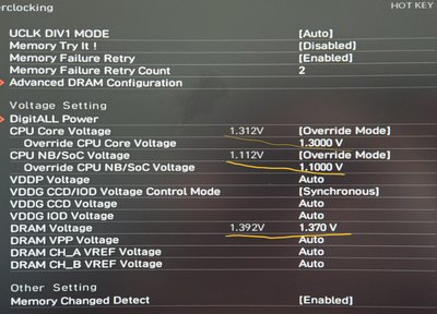

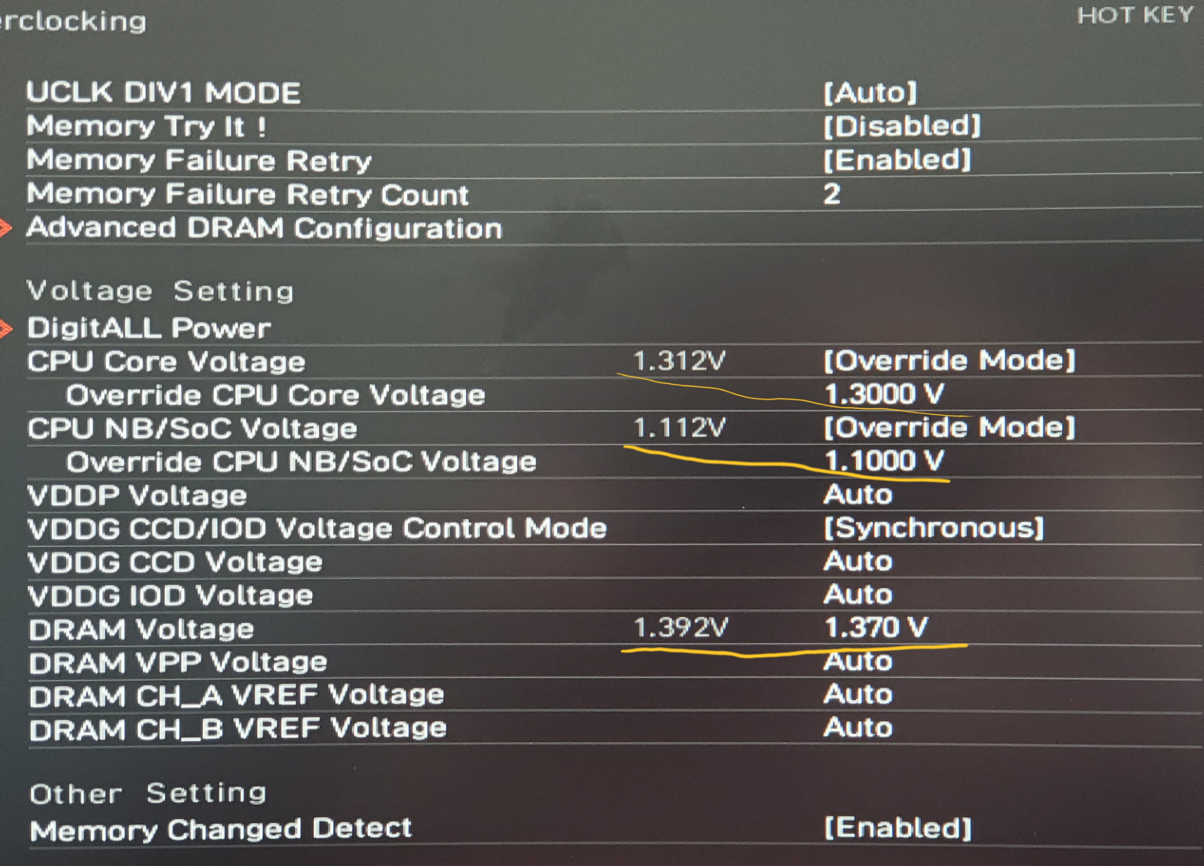

Регистрация: 05.12.2019
Вполне возможно что я тупой и не понимаю чего-то. Но почему отличается вольтаж от выставленных значений? Llc стоит mode 4.

Регистрация: 13.01.2017
Откуда: Московская обл.
kilo4ek, потому что LLC.
Я какие только значения не ставил. Напряжение процессора стабильно, меня больше интересует soc(стоит 1.1, а выдает 1.112) и ddr(стоит 1.370, а выдает 1.392)
