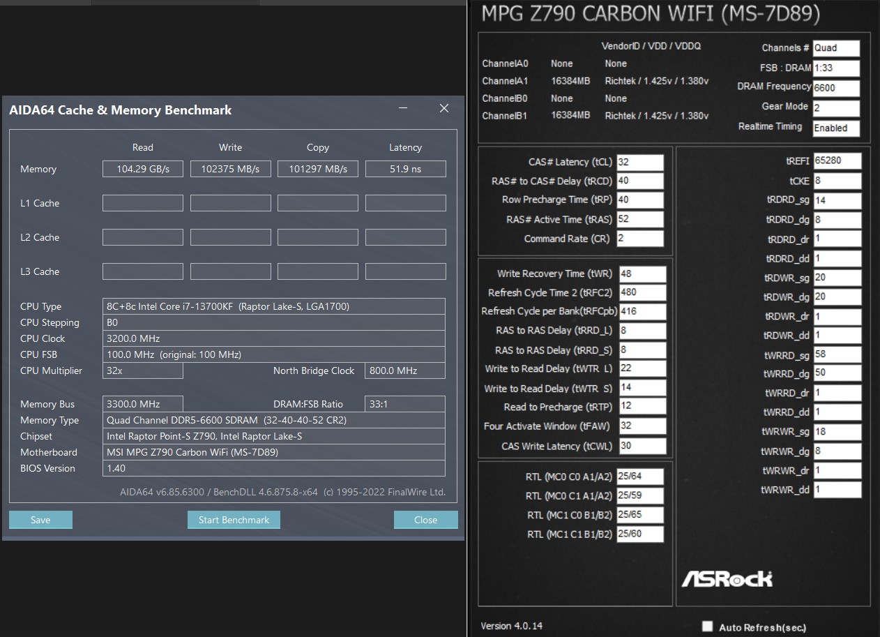

Регистрация: 28.01.2023
CHiCHo писал(а):
Что было испробовано и на каких частотах система загружается?
система грузится и на 7600 в xmp, но может сразу выдать bsod или кучу ошибок в TM. стабильно начинает работать только на частоте 6800/6933 в xmp, но там всегда плата неправильно тренирует rtl блок на любых таймингах. правильный rtl начинает показывать только на частоте 6600. я и напряжения менял и кит на 7200/7600 от гскил и проц на 13900k, но все бестолку, неделю потратил в пустую. делал по инструкции от pakhtunov. бивис обновил вчера, но ничего не помогло, все так же. обдув имеется. сейчас так: spu sa-1.180, cpu vddq-1.250, cpu vdd2-1.360, cpu aux-1.750, dram v-1.425, dram vddq-1.380, dram vpp-1.800
Комментарий к файлу: сейчас так оставил
Снимок экрана 2023-03-18 223537.jpg [ 231.75 КБ | Просмотров: 635 ]
ultra 7 270k, z890 unify x, F5-8400J4052G24GX2-TR5S, 4080 supreme x
Последний раз редактировалось little fish 18.03.2023 23:22, всего редактировалось 2 раз(а).
pakhtunov писал(а):
хз на что ты рассчитывал
плату брал исключительно для игр, не для разгона. просто думал что за такую цену не будет проблем с разгоном озу. а так я рассчитывал на 4k гейминг, я его и получил. разгон памяти это второе и не такое критичное значение для меня) а msi обосралась со своими претоп платами-флагманами в разгоне памяти
Последний раз редактировалось little fish 18.03.2023 23:24, всего редактировалось 1 раз.
34-44-44-56
CWL 32
WRRD sg/dg 62/50
tREFI 32768
RFCpb 480
RFC2 492
WRPDEN 88
WRPRE 87
Vddq tx 1.35
Vdd2 1.46 (можно смотреть авто)
SA 1.15-1.25-1.3 (можно смотреть авто)
Dram vdd/vddq 1.4/1.4(1.38 или смотреть авто)
Fast boot disable
Пробуй, иначе зачем писать, что не получается.

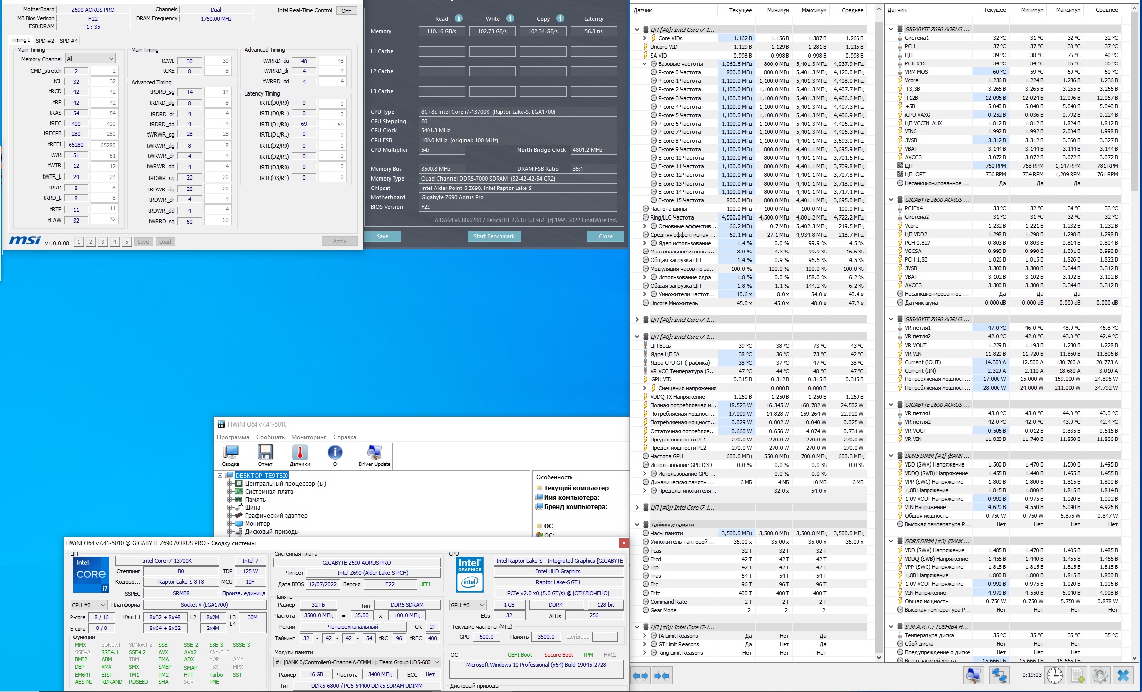

Регистрация: 12.03.2023
pakhtunov писал(а):
st037 писал(а):
Видел посты про него, но не совсем понял у кого он выше, у кого ниже. Напомните если не сложно.
M-Die - 304/320+
A-Die - 480/496++
Доброго вечера всем. Добрался наконец до компа. Помните я спрашивал про тимгрупы 6800 с34. Похоже все таки в моем случае это M-die. trfc - 400, вроде стабильно. Ниже не идет, 384/368 вообще не бут. Он что-нибудь за собой тянет, или это особенности моей материнки. Также гляньте скрин, может что подскажете еще. Пока все стабильно, VDD/VDDq на памяти сейчас в процессе снижения. TX ниже 1,23 начинает ошибки сыпать, оставил 1,25.
7000с32.jpg [ 1.07 МБ | Просмотров: 601 ]
Еще вопрос, есть какие-то особенности запуска Acrock TC? у меня он запускается с ошибкой и тайминги не считывает.
Последний раз редактировалось st037 18.03.2023 23:39, всего редактировалось 1 раз.
