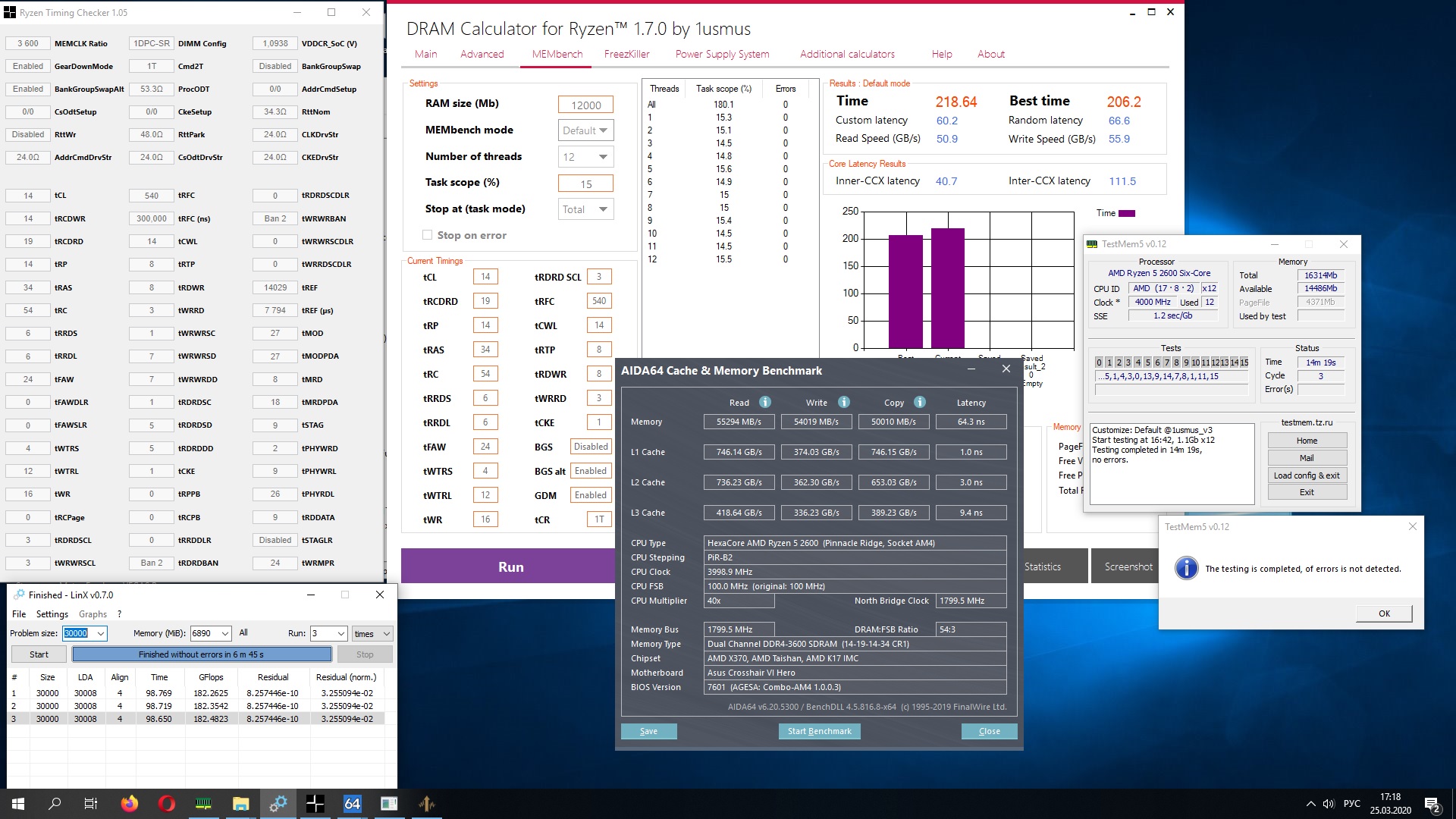

В который раз пишу. Но, вроде, пока остановился на таком варианте. Две недели мурыжался))
ОЗУ 2x8гб Баллистики АЕС 3200сл16 которые. СоК 1.1В, на памяти 1.45В...Снижать не пробовал.
Тайминг tRRDS так и не победил. На 4 не хочет, соответственно tFAW 24...Зато tRDRDSCL и tWRWRSCL с 6/6, снизил до 3/3.Парадокс в том, что 4/4 давали ошибки. Или я чего-то не понимаю до конца.
tRAS бы понизить. Но формулы такие формы. Я решил как из таблицы с р5 3600 и 3800мгц..СЛ+20...
Ну, и tRC с tRFC чуть снизить. Они же по идее не зависят друг от друга?
Ещё интересует tRDWR, можно ли его ужать и будет ли толк от этого?
И tRDRDSD/tRDRDDD можно ли снизить? и Опять же с tRDRDSCL и tWRWRSCL они как-то работают вместе?
Под спойлером рисунок
859877.jpg [ 495.63 КБ | Просмотров: 933 ]
Asus C6H*R5 5600X*BLS16G4D32AESBK.M8FE1@3733 16-19-16-36*Palit GTX1066 Dual*Enermax Revolution X’t II 750W*be Quiet! DarkRockPro4
