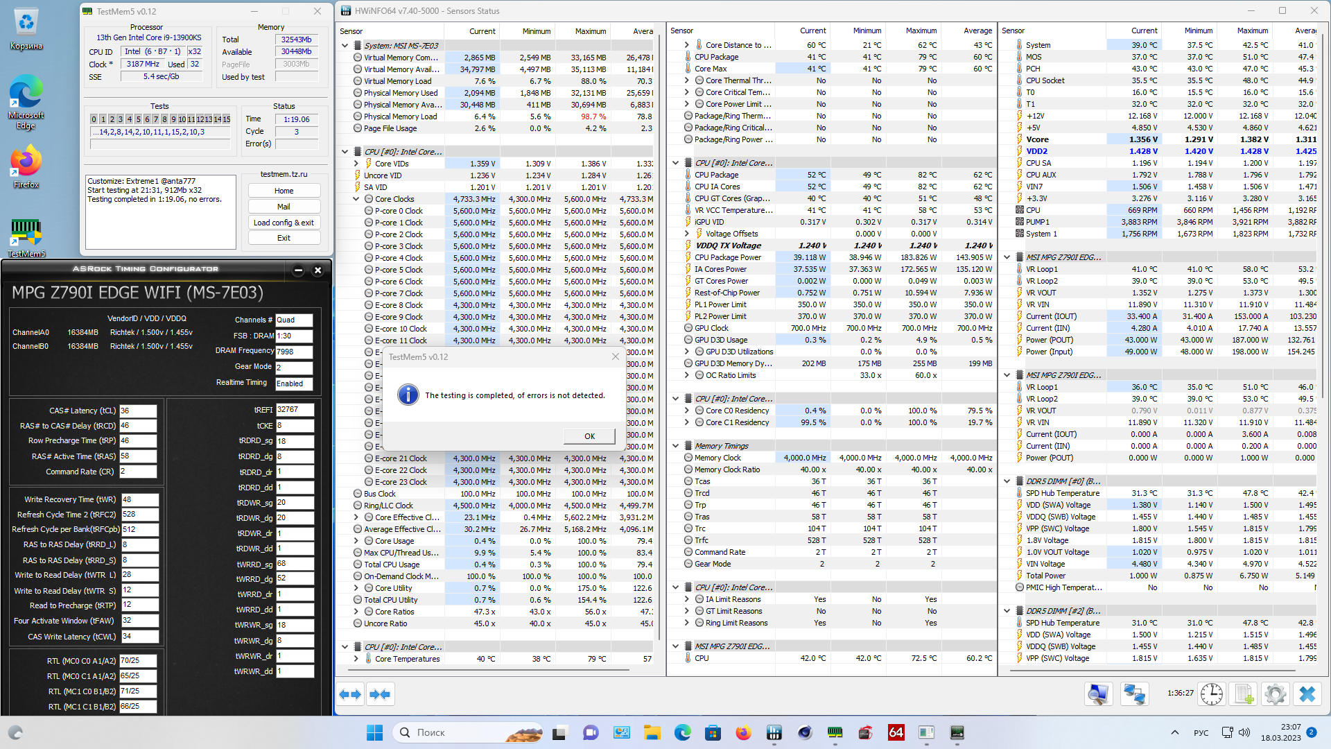

garison87 писал(а):
Думаю в мать упор - ждать биосы, иначе на конских таймингах бы работала на 8000 точно.
Помню, я на время дал Илюхе мои первые ДДР4 Гскиллы 3200С14. Вычитал у Лусмуса, что они тащат как все боевые бидоны, у меня же на 6600к выше 3200 они не шли НИКАК.
Так вот Илюха прислал мне скрин с АМД на 3466 со словами: " У волшебника Сулеймана все по-честному, без обмана" :D
Дополню: ловкость рук, и никакого мошенничества:
символично, что это 13 скрин на этой системе, одно из моих любимых чисел :writer:
1679171056308.png [ 650.81 КБ | Просмотров: 1450 ]
В общем, трудная дорога с логикой.
- максимум, чего добивался - 1 проход экстрима, в начале второго - ошибки. Так как память влетает в 2 цикл нагретой, сразу полезли мысли о нехватке напруги на память
- повышая напругу, столкнулся с худшей стабильностью. Это вызвало мысли о кривых сопротивлениях на этой плате и ОДТ, а также о слабой передаче нормальной формы сигнала, в том числе крутизна фронта и спада сигнала под вопросом
- чисто для себя заметил, что жестко связаны 3 напруги: VDDQ, TX и с ними заодно VDD2, но в меньшей степени. Если тянул VDDQ - 100% надо было искать заново Тх. DRAM VDD к такому не приводил в большинстве случаев, а приводил после 1,47 к нестабу почти всегда.
Короч, начинаем крутить...
Интересный пункт ODT finetune. Сразу решил после максимального подбора напруг лезть туда.
Итого 13 и 15 - нестаб. 14 - дает пройти первый цикл на напругах Тх 1,24, VDD2 1,43, dram 1,47/1,45.
Максимум на втором цикле ошибки. Уже хорошо, не неидеально. Никак я не мог проскочить 2 цикл, любыми сочетаниями в разумных пределах, исписал листы бумаги...
1,47/1,47, 1,48/1,47, 1,48/1,45 - все давало не более 1 цикла. 1,48 в мониторинге превращались в прыгающие 1,47-1,485, то есть, от 1.47 мы не ушли.
Логично поставить 1.5/1,45, так как VDDQ 1,47 тянул за собой сразу ошибки и потенциальный переподбор удачного сочетания Тх/VDD2. Нафиг...
Окей, думаем сразу на ODT finetune=12 как потенциальный выход.
Ставим 1.5/1,45, ODT finetune=12, и ищем, что поможет сигналу в тренировке.
Находим Read ODT training, Write slew rate training. Ну ок, enabled на шару.
Ну и результат на скрине.
Эта мать у меня на 130 биосе имеет траблы с повышениям DRAM VDD. Коротко - наверное, херово ставит сопротивления, ОДТ, слоупы... Руками надо помогать. Жду новых бивисов.
Пока но трейнинг и профиль.
Кстати, пробовал крутить Rx equalization - оно само скачет то 0, то 15. Делу особо не помогло, да и мать походу игнорит установку руками, при установленном 15 могла показывать 0. Руками 0 - нет старта. Кривая настройка... При уставовке значения 30 ставит авто (оно и есть походу авто)
Последний раз редактировалось CHiCHo 19.03.2023 0:24, всего редактировалось 1 раз.
