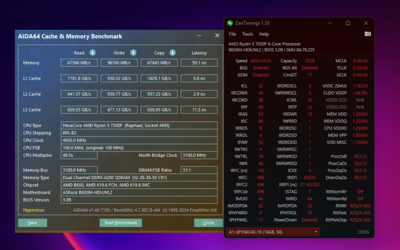

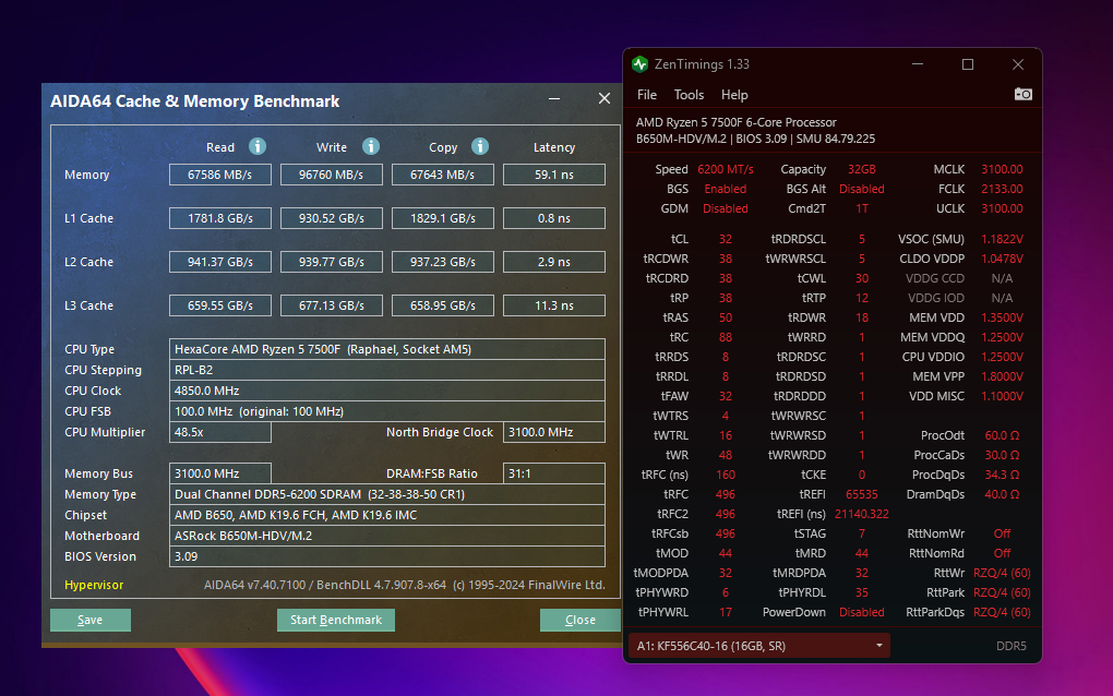

Регистрация: 30.11.2024
Добрый вечер, может есть что-то подтянуть?
Попробовать добиться стабильности 6400 на 30 или 32, или же можно попробовать ужать их до 28 на условных 6000
Или это не имеет смысла?
Оперативка :T-Force Delta RGB 32GB 6000MHz (38-38-38-78) v1.25
Чипы M-die
https://imgur.com/a/hKY9Xkr
