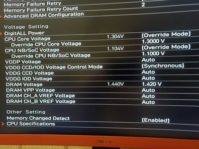

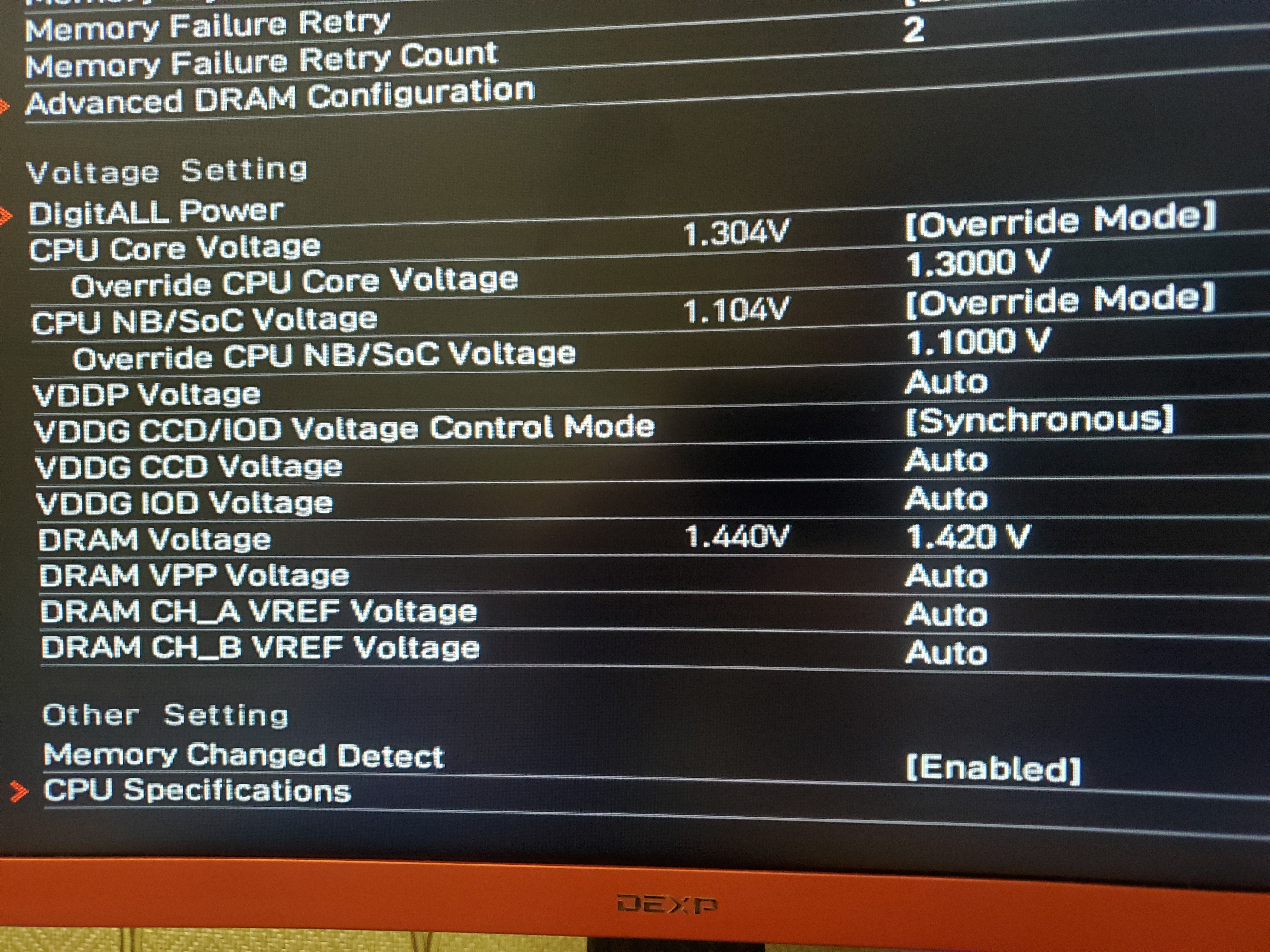

Извините за вопрос, не знаю куда задать, вентиляторы без разницы как ставить? Если сверху 1 на вдув на озу, а дальний на выдув?
И еще вопрос какому напряжению верить? Справа выставил сам, с слева типа датчика, хз.
20200327_215547.jpg [ 4.24 МБ | Просмотров: 486 ]
Регистрация: 22.02.2012
Откуда: Моск. Обл.
Фото: 329
Может вырасти температура видеокарты
R7 5800X3D (CO -30) // B550 AORUS PRO V2 // Micron Rev. E. 32GB (2x16GB)@3600 // RTX 4070 SUPER // 2560х1440 180гц
