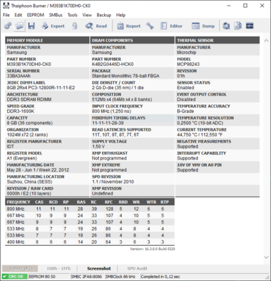

lewe писал(а):
Вот моя память, чипы ответствуют
вообщем если ты ловиш WHEA на 2133 твоя программа оптимум 1866; Command Timing=1;рефреш= 26009; 8-9-9-22-8-112-4-4-4-16-32-8 Обсуждение и разгон оперативной памяти на китайских Х99 #17004004

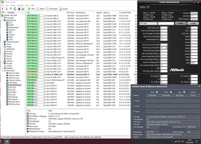

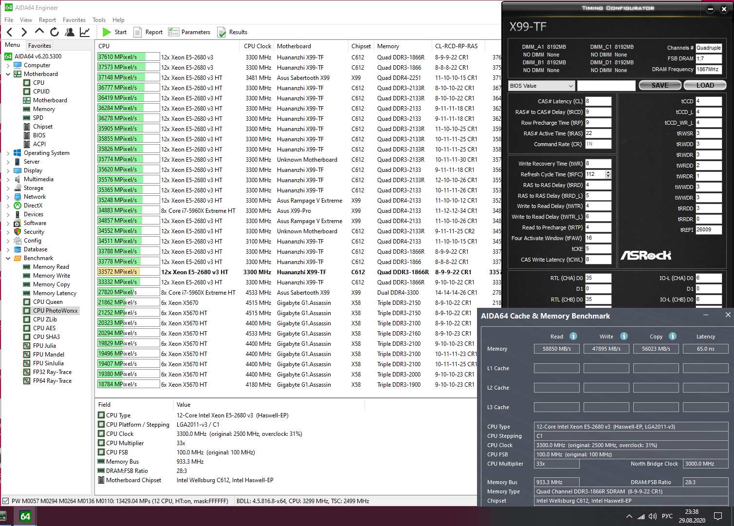

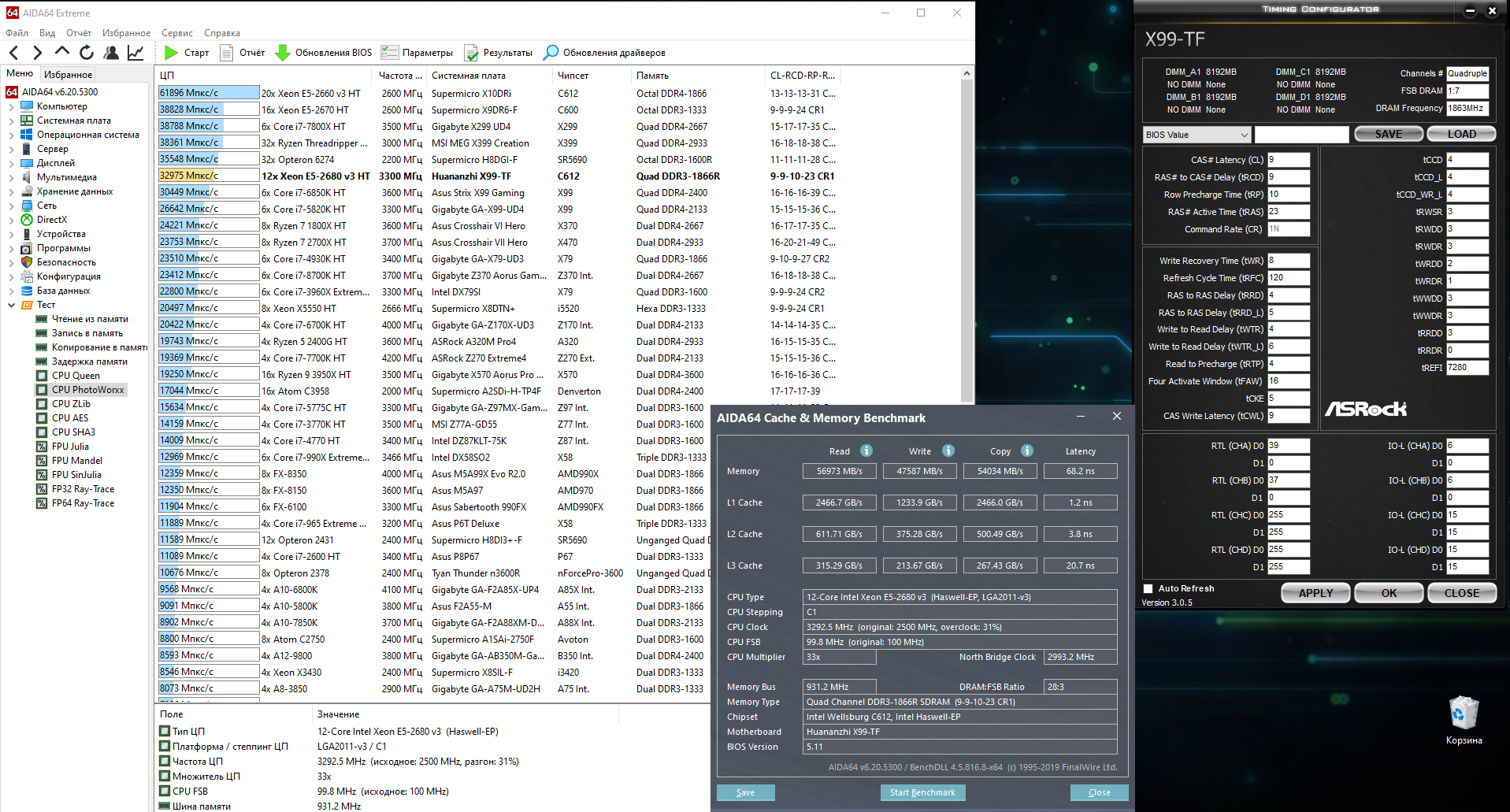

Да, на 2133 есть whea, на 1866 нет

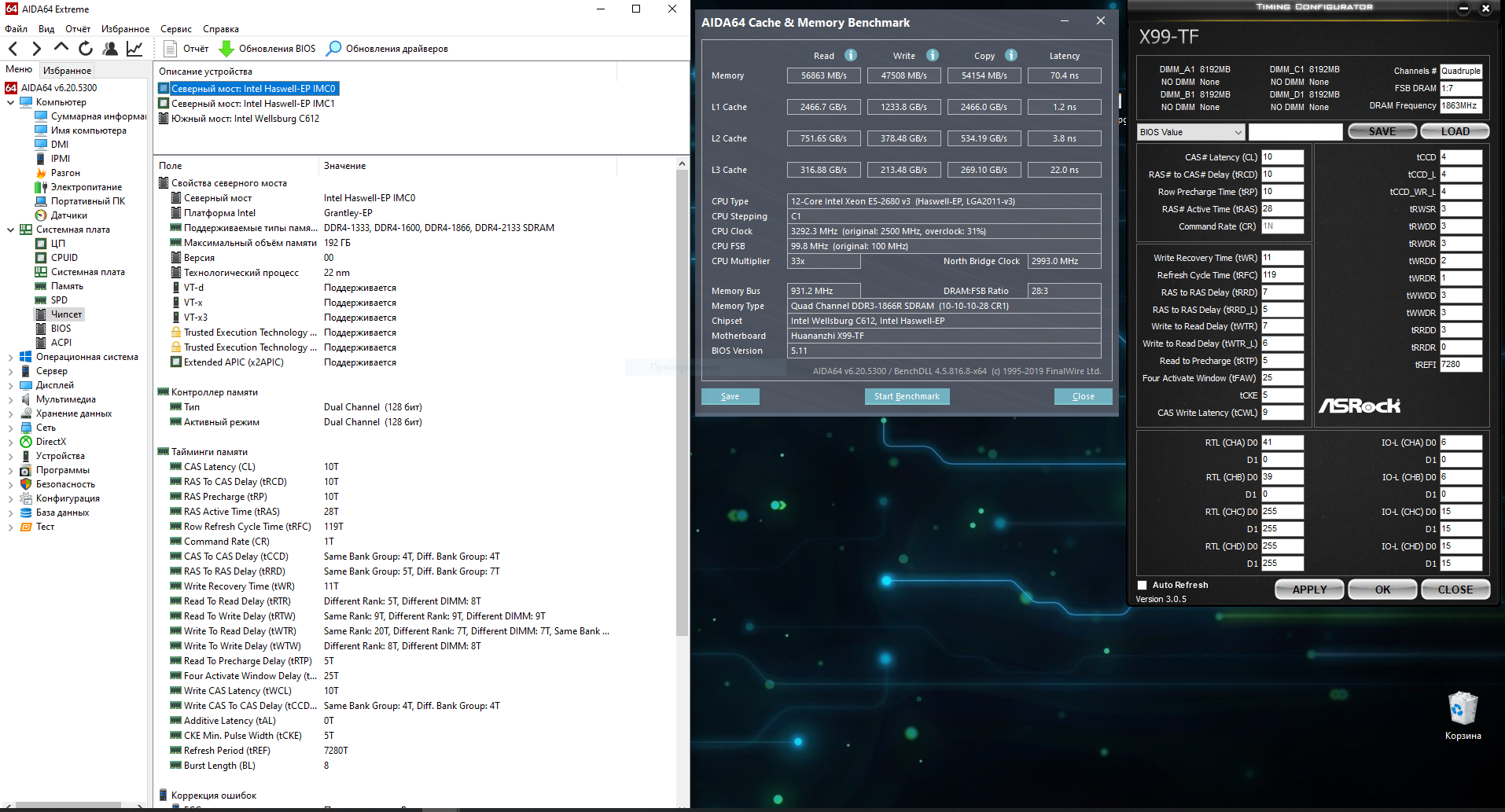

IMG_20200828_235511.jpg [ 439.6 КБ | Просмотров: 2361 ]
Снимоsdfsdfк.PNG [ 75.94 КБ | Просмотров: 2361 ]
Снкегнимок.PNG [ 718.77 КБ | Просмотров: 2361 ]
соотв опробуй тайминги вышеизложенные на 1866, ток забивать их в биосе надо. рефреш можешь по началу и не трогать(=0 ака авто).
+ проверять желательно TM5 на фоне HWINFo cоотв для отлова WHEA:
https://yadi.sk/d/8o0gEYFWn6Q_Mg или https://yadi.sk/d/qlbnmSYFyl8RXg
ЕСЛИ будут ошибки при запуске , то уменьшаешь в MT.cfg => Testing Window Size (Mb)=1536 ; 1536(эт мах) но не во всех железных конфигах работает, тогда минусуешь по 64 и далее уже от полученного числа.
+ запускать от админа
+ не отключать ФАЙЛ ПОДКАЧКИ.
+ при первом запуске может понадобится выйти из виндовс и заново зайти.
также могёшь замодить свой биос чтоб можно было отключать ECC и уже глядеть ошибки напрямую в прогах либо вот те варианты https://yadi.sk/d/_MyxN17sIdSHjg и https://yadi.sk/d/3WNzLywOQTnsNA

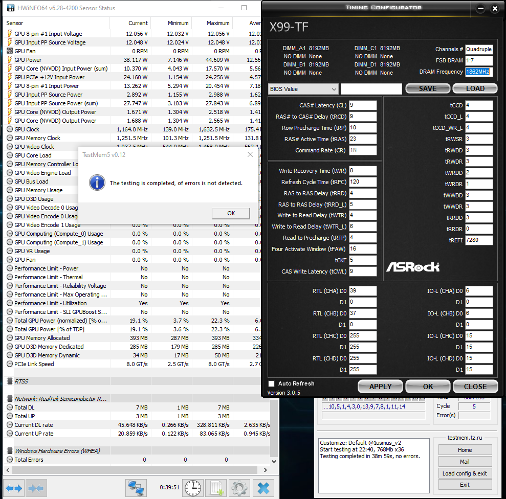

BOBKOC писал(а):
8-10-10-22-120-8-4-4-4-16-32-9
винда даже не запустилась
BOBKOC писал(а):
9-10-10-22-120-10-4-5-5-16-32-9
тест без ошибок

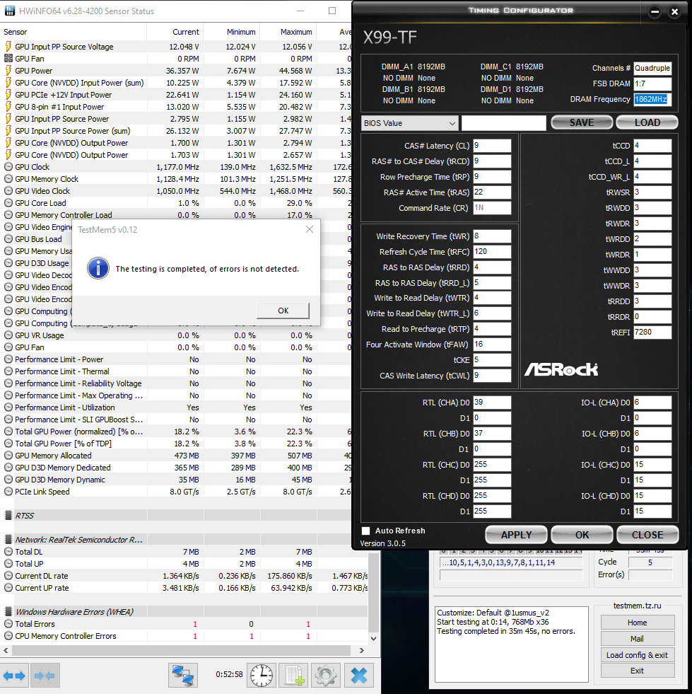

TEST.PNG [ 330.29 КБ | Просмотров: 2237 ]

lewe писал(а):
в биосе
прикол что у тебя 9-9-10 работает(в биосе соотв 9-10-9), а 9-9-9 :snooks: , скинь
такое
такое.jpg [ 254.54 КБ | Просмотров: 2234 ]

Регистрация: 01.04.2010
BOBKOC писал(а):
скинь
ок.PNG [ 617.92 КБ | Просмотров: 2228 ]
Добавлено спустя 1 час 14 минут 47 секунд:
BOBKOC писал(а):
а 9-9-9
999.PNG [ 322.05 КБ | Просмотров: 2220 ]

Регистрация: 30.03.2017
Откуда: Москва/Вешняки
Фото: 11
lewe писал(а):
а 9-9-9
как вариант 9-9-9-22-8-120-4-4-4-16-32?-9 если проблема в 22 и 32, как вариант подстроится по этим параметрам, когда проходит(при 9-10-9), типа tRAS=23,24 и tRC=33,34 cоотв
и ещё тебе на заметку Обсуждение и разгон оперативной памяти на китайских Х99 #16938631 для применения(эт не для устранения ошибок, а чутка задержка меньше станет).
есть ошибки
