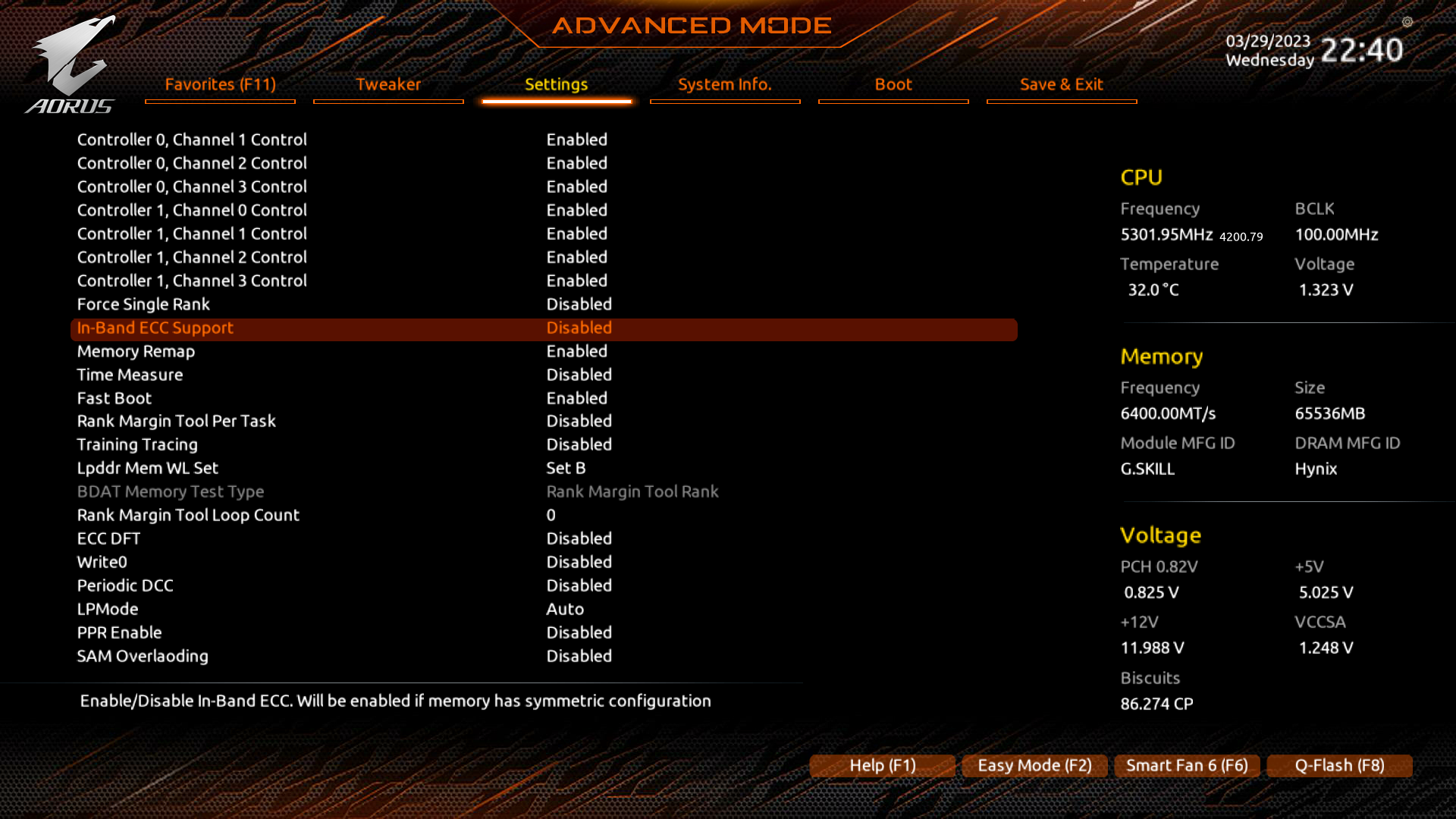

В биосе есть как минимум 3 пункта отключения ecc, как и dfe, его вы тоже считаете частью архитектуры памяти, которую нельзя отключить?
Все можно и нужно при настройке отключить, а после нее включить.

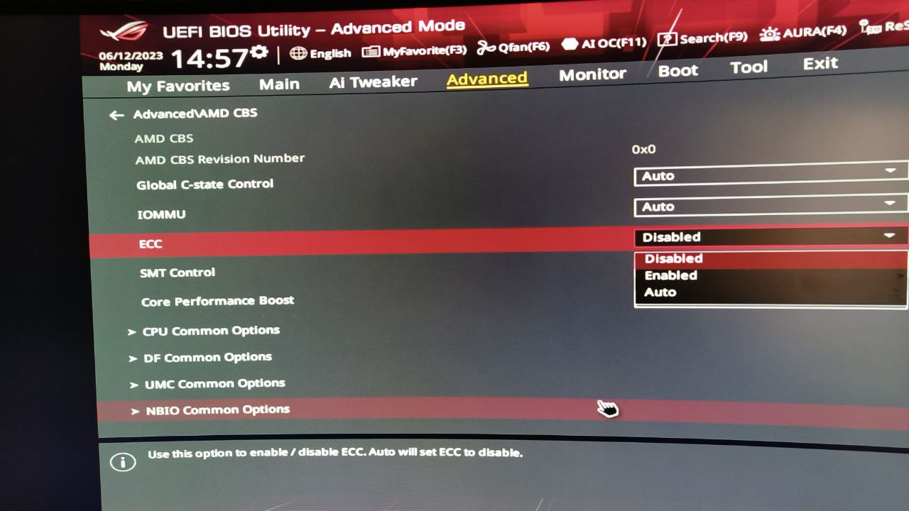

Можете привести точно эти пункты? Я хоть убей не вижу. Вижу один (он в авто и суть отключен), далее есть еще в пунктах AMD, но он неактивен (проваливаешься, там пусто, видимо, зависит от чего-то).
Хочу протестировать на 100% стабильность (у меня 2x32, и там ньансы)
Куратор темы
Регистрация: 10.06.2011
в скрытом меню эти пункты на гигабайте, а у вас нужно самому их открывать с помощью uefi tool

Регистрация: 10.02.2016
Откуда: Default City
Helium писал(а):
Я хоть убей не вижу
Версия биоса?
У меня на последней версии он здесь
photo_2023-06-12_15-05-38.jpg [ 100.84 КБ | Просмотров: 1423 ]
Добавлено спустя 39 секунд:
Еще можешь в биосе нажать F9, будет поиск.

Регистрация: 30.04.2022
в разделе Amd overclocking? или есть ещё какое то скрытое?
9800X3D\Lian Li Hydroshift 360\Gigabyte B650 Aorus Elite\adata lancer 6200 28-36-30-48\RX7900XTX Gigabyte Aorus Elite \Lian li O11 Dynamic EVO RGB\NGDP 1000W platinum
Куратор темы
у гигабайта есть несколько скрытых меню
Добавлено спустя 3 минуты 28 секунд:
(поиск-> vmd->VMD Configuration->Esc), чтоб скрытое показалось
если там же, в поиске вбить sa - перейти в agressive lpm support ( нажать. Enter ) затем esc
Появляется еще меню…
Добавлено спустя 1 минуту 41 секунду:
+может быть ещё вариант (поиск-> vmd->VMD Configuration->Esc->Esc и добавить(если будет) в избранное(Insert'ом) SA&PCH Configuration и там уже будет куча мала всего.
Добавлено спустя 56 секунд:
в разделе Settings жмём Alt + F
открывается окно в поиска
пишем в окне VMD и жмём Enter
Добавлено спустя 2 минуты 21 секунду:
вот поддержка in-band ECC в биосе, которое можно и нужно отключать
а зачем ее отключать?
ASUS TUF B650M PLUS wifi + 7600@5.1 + 32gb 6000CL30 + RX 7900GRE
Куратор темы
чтобы настроить память без ошибок, которые корректирует ECC
