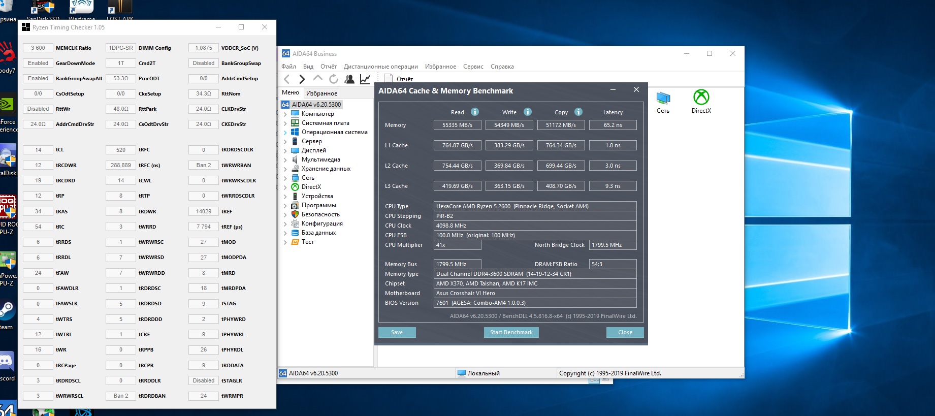

Надоело мучаться с AESами 2x8Gb 3200cl16. На ОЗУ 1.45 В.
Вот вижимка
788888.jpg [ 331.66 КБ | Просмотров: 729 ]
trfc ниже 520 не заводится.
tras 32 долбится в ошибки и баги в приложениях.
Особо больше без ошибок ничего не снижается.
Asus C6H*R5 5600X*BLS16G4D32AESBK.M8FE1@3733 16-19-16-36*Palit GTX1066 Dual*Enermax Revolution X’t II 750W*be Quiet! DarkRockPro4

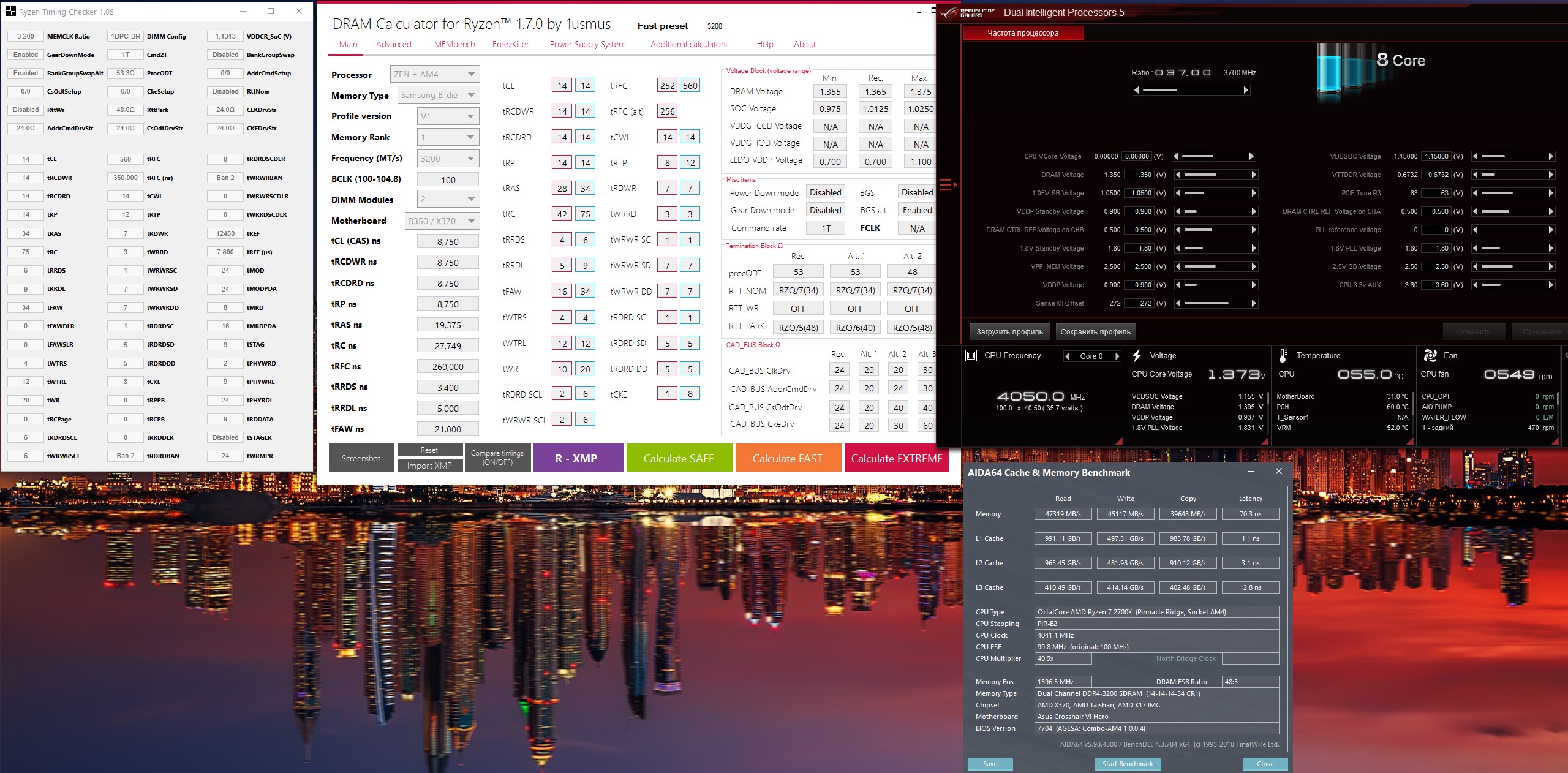

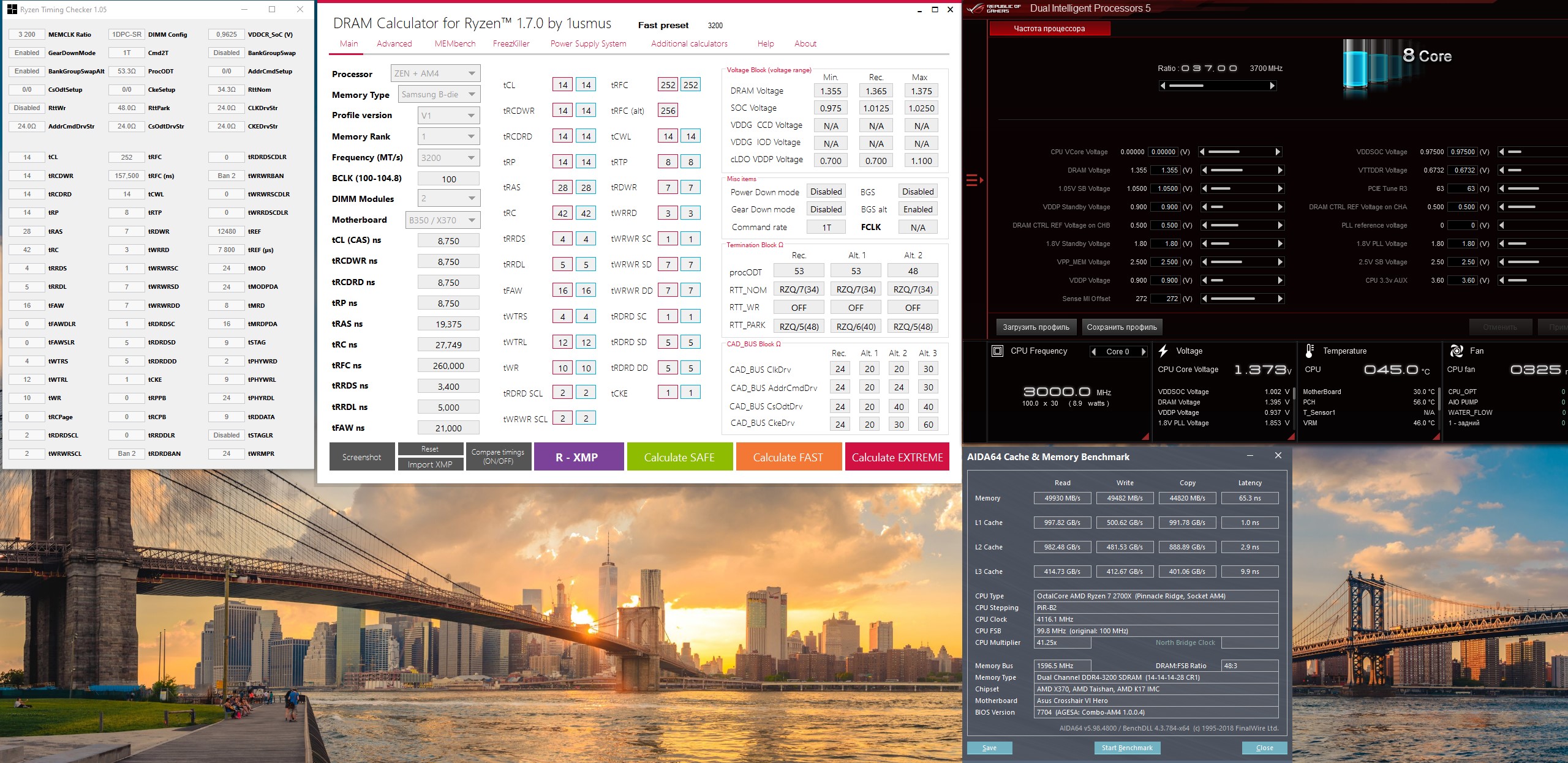

Добрый день. Подскажите куда копать в такой ситуации: скачал два сталкера (стим, первый и третий) и заметил, что игры фризят/лагают/тормозят через определенные равные промежутки времени хоть в самой игре, хоть в меню, хоть вообще во вступительном самом первом видео. Подозрение пало на кривой разгон памяти (стояло 3466 CL14 Samsung B-Die). Проц в стоке (автобуст). Сбросил все настройки биоса (память стала на 2133) - лагов нет. Поставил XMP-профиль памяти (3200 CL14) - лагов нет. Ввел значения с калькулятора (1.7.0) для 3200 Fast V1 - лаги есть. Какие настройки могут на это влиять?
P.S. В Assassin's Creed Odyssey (сейчас играю) таких проблем нет.
Скрины
3200 XMP.jpg [ 721.23 КБ | Просмотров: 890 ]
3200 Calc.jpg [ 775.09 КБ | Просмотров: 890 ]
Видео - https://drive.google.com/open?id=1CVmzu ... -SPkuakwA8 и
https://drive.google.com/open?id=19zY-C ... DlmqnERpzK
P.S. Разобрался.
