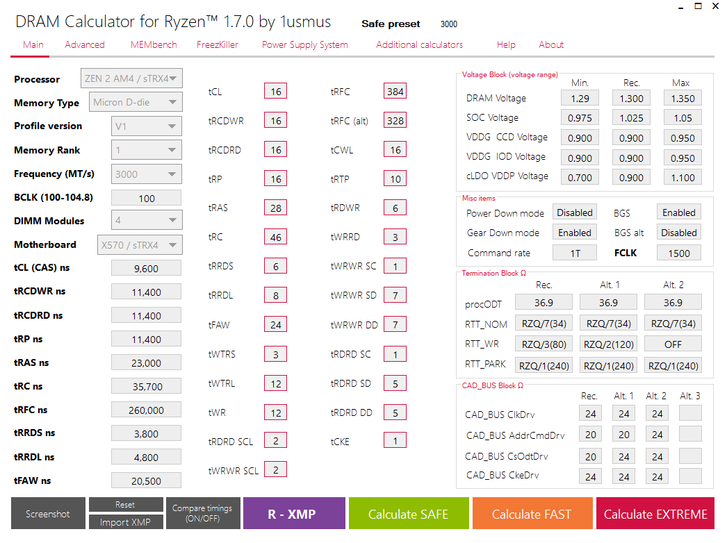

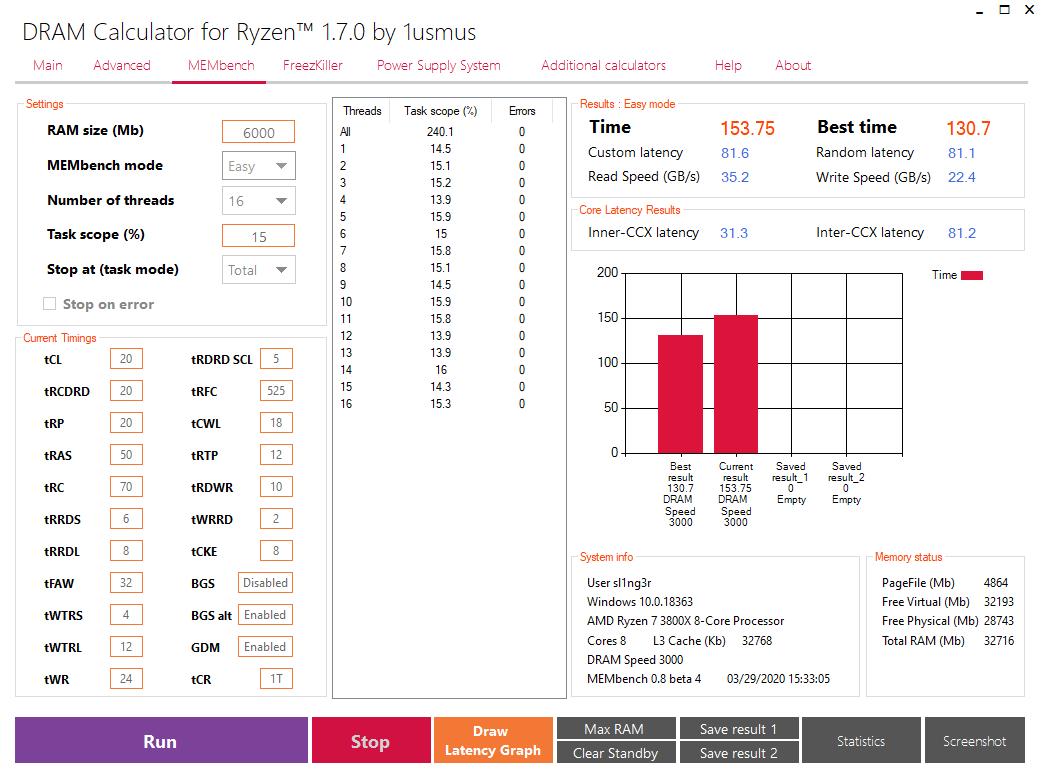

Режим домоседа добрался и до меня, от нечего делать решил попробовать погонять память. Камень Ryzen 7 3800X, материнка GigaByte X570 Gaming X.
Память осталось от старого ПК - 4 плашки HX421C14FB2/8, судя по отзывам у большинства даже 3200 берут на адекватных таймингах.
Попытался "для старта" завести на 3000Mhz, но вот расчет DRAM Calculator for Ryzen меня очень напрягает - как по мне - значения (особенно RAS) не адекватные... Прав ли я? Скриншоты прилагаются...
P.S. Ради хохмы все же выставил значения из калькулятора - естественно система даже не стартанула
calculator.PNG [ 67.71 КБ | Просмотров: 683 ]
burner.PNG [ 38.48 КБ | Просмотров: 683 ]
Регистрация: 17.04.2019
Sl1ngeR с авто таймингами, что мать выставит стартаните для начала, посмотрите, что она там выставит, soc voltage и dram voltage только накрутите побольше, чтоб наверняка (но не переусердствуйте)
Как по итогу - на полном автомате, даже без поднятия напруги оно хоть работает. Да, тайминги жёсткие - но скорость существенно отличается от стока.
Руками не получилось пока добиться нормального результата. Пытался добиться 2800-3000 на таймингах 16-18-18-39. Не вышло, тайминги закидывал в 19-19-19-45, даже при 1.350v не стабильно...
Пока плюнул - пусть и к адскими таймингами, но зато 3000Mhz и приличная прибавка в скорости :)
для 3800x это как-то странно,поставь на память 1,4-1,43v vsoc 1,05v
