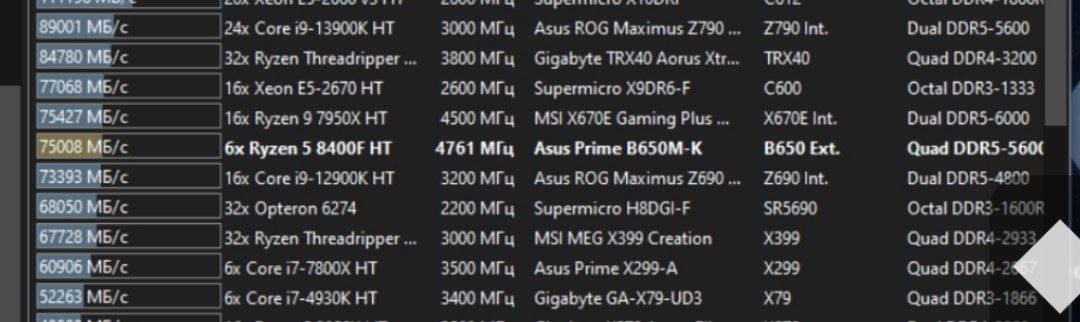

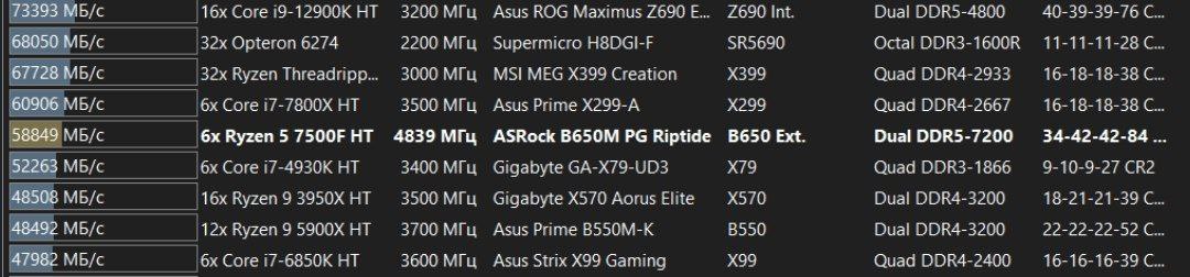

собственно, получил такие странные результаты по чтению из памяти в aida64
8400f+kingston 5600mhz (cl40) = 75000mb\s
и
7500f+patriot 7200mhz (cl34) = 58000mb\s
как так то? откуда такая большая разница и почему 5600мгц на столько лучше? или на 8400 на столько круче контролер памяти?
это же вроде как проц-огрызок :D
Как лучше использовать память? Стоит отметить что на 7200мгц мемтест проходит на УРА, НО!
Появились вылеты из игры единственной в которую я играю -отваливается видеодрайвер и выкидывает в винду..при этом бсодов ни разу не было и система продолжает работать после сброса видеодрайвера.. Вот думаю, видюха начала откисать или слишком высокая частота памяти дает такие проблемы?
В xmp у patriot вшиты 6800 7000 и 7200 все в режиме 1:2.
7500f+7200mhz.jpg [ 71.96 КБ | Просмотров: 465 ]
8400f+5600mhz.jpg [ 69.91 КБ | Просмотров: 465 ]

stg43xx Дак 7200 работают 1 к 2, поэтому результаты хуже. Если бы вы сделали 8400+ примерно, тогда еще можно сравнивать.
А вообще этот тест странный, я своими 6200 набираю там 67к с копейками.

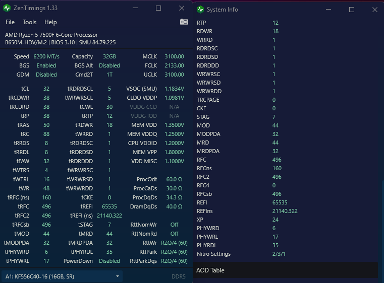

На ASrock Nitro 1-3-1 растёт задержка до 61 ns с 58.2 (АВТО), но на 1.2.1 она падает до 57.5... 1-2-0 я так и не покорил, возможно с новыми биосом...

Куратор темы
Регистрация: 10.06.2011
Авто что выставляет? Смотреть в инфо зентайминга.
Какая частота памяти?
TableDRAM(simple+обычная) bit.ly/3rTIBLv bit.ly/32WnkTU
Tm5(ddr4/5) bit.ly/2Oe8R00 bit.ly/2H9jIZH bit.ly/2MUvl6n bit.ly/3wedj8U bit.ly/3STH2wx
Регистрация: 19.11.2024
Откуда: Сургут
anta777 АВТО = 2.3.1 ставит..
Снимок экрана 2024-12-02 205816.png [ 92.29 КБ | Просмотров: 655 ]
Просто странно, что на 1-3-1 такой разрыв по латентности появляется, а вот на 1-2-1 он опять же сокращается от АВТО (изначально точки)
Так на 8400f по моему один чиплет, поэтому скорости чтения и копирования не режутся в аиде
