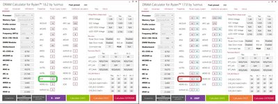

myselfcontrol писал(а):
plotnikva И что было с фризами в итоге?
Если кратко, то кривой tWR - в новом калькуляторе предлагается 10, а в старом - 12. Поставил 12, как и ранее, и теперь плавностью можно обмазываться - все же в многопоточных играх он тоже приводил к статтерам, но там они менее заметны, чем в однопоточной.
Аннотация 2020-03-30 222730.jpg [ 356.98 КБ | Просмотров: 614 ]
Я уже хотел биос откатывать.
P.S. Пардон, в старой он тоже 10, но у меня стоял режим Manual. В общем, не знаю, почему так, но сейчас в играх все просто отлично.

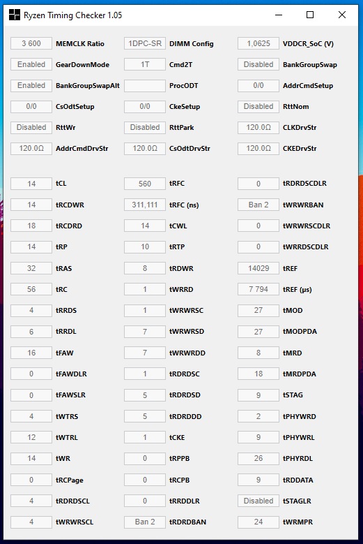

Какое безопасное напряжение на постоянку для DDR4 без дополнительного обдува?
Сейчас стоит 1.4, в TM5 выдает три ошибки, но на стабильность системы до вчерашнего дня не влияло никак. А вот вчера один раз потух экран в игре, второй раз при серфинге синий экран словил. Может 1.45 как рекомендует калькулятор выставить?

Поставьте 1.42

Добавил напряжение до 1.42V - все тесты без ошибок.
