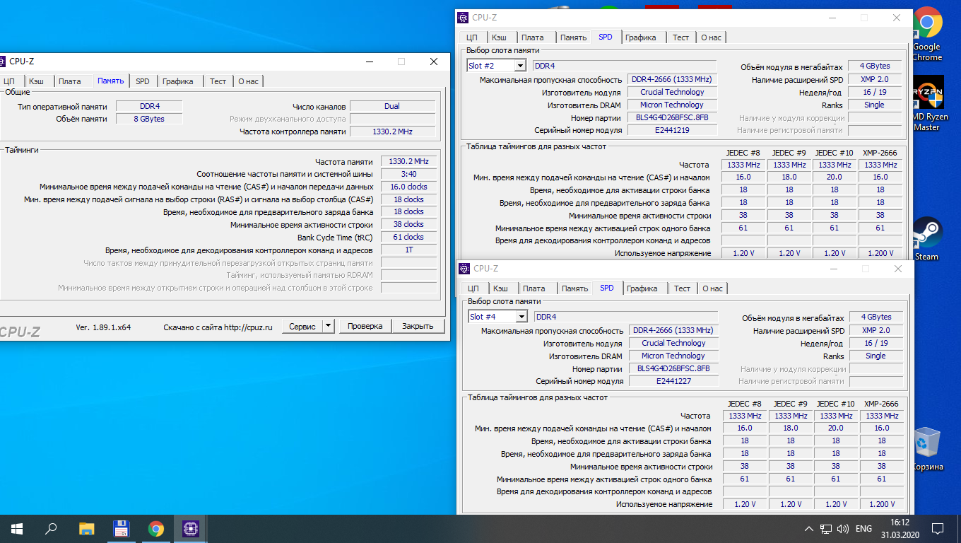

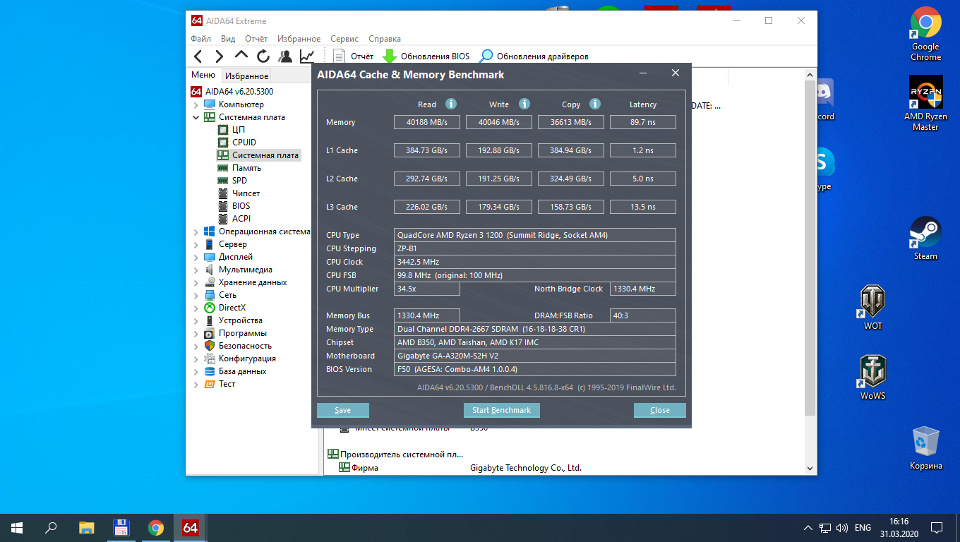

Вот и у меня так получилось с этим профилем, активировал в биосе профиль1, а он не запустился вообще, пришлось руками выставить частоту, хотя это комплект.
Снимок экрана (45).png [ 257.16 КБ | Просмотров: 644 ]
Снимок экрана (46).png [ 459.41 КБ | Просмотров: 644 ]
p.s. Купил на авито комплект плашек Крушл баллистикс, заместо своих проблемых... буду стестировать. ;)
p.s.s. Огромное спасибо всем, кто старался мне помочь в моей проблеме, особая благодарность Agiliter, за советы и рекомендации. :ok:

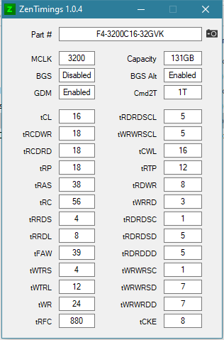

Можно наверное добавить в шапку утилитку показа таймингов (кажет для всех зин):
тык
ZenTimings_Screenshot.png [ 14.67 КБ | Просмотров: 602 ]
Скачать ZenTimings v1.0.4
Тема на overclock net
Ryzen 7950x3d, ASRock X670E Taichi Carrara, 4x32gb HMCG88AEBUA081N@5600, Gigabyte RTX 4090 Gaming OC, Windows 11 x64 Pro
Регистрация: 30.04.2013
сопротивлений нет,но за-то можно скрины таймингов делать для сравнения например
