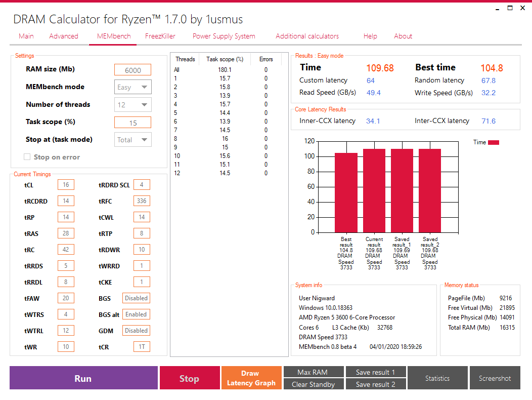

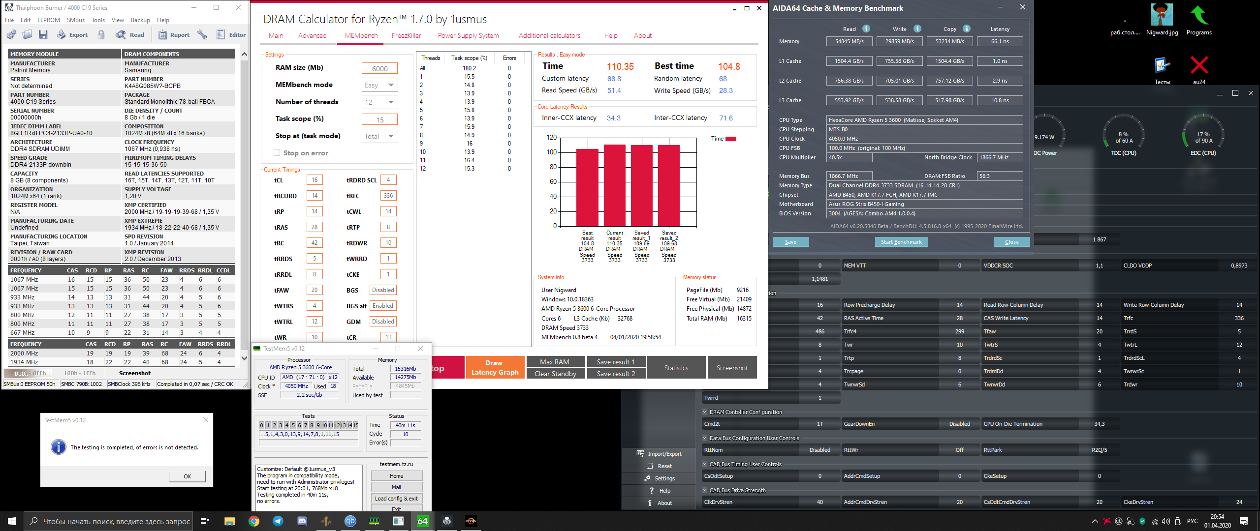

Вот отжал Patriot Viper Steel PVS416G400C9K как получилось, мб можно еще, хочу предложений.
Аида и тест в калькуляторе делал после тест мема от усмуса из шапки, до него после перезагрузки калькулятор выдавал в тесте custom latensy = 64.1.
скрин
готовое после теста.PNG [ 515.23 КБ | Просмотров: 695 ]
перед тестом
4-4.png [ 59.96 КБ | Просмотров: 635 ]
перед тестом
ROG STRIX B450-I GAMING | R5 3600@4050/1.35 | 2x8 Patriot Viper Steel (3733, 16-14-14-28 CR1) | HIS Radeon RX 5700 XT@1905/1030 | Cougar GX-S750

demon.vip писал(а):
Чем ниже тайминги тем лучше или я ошибаюсь?)
спорно

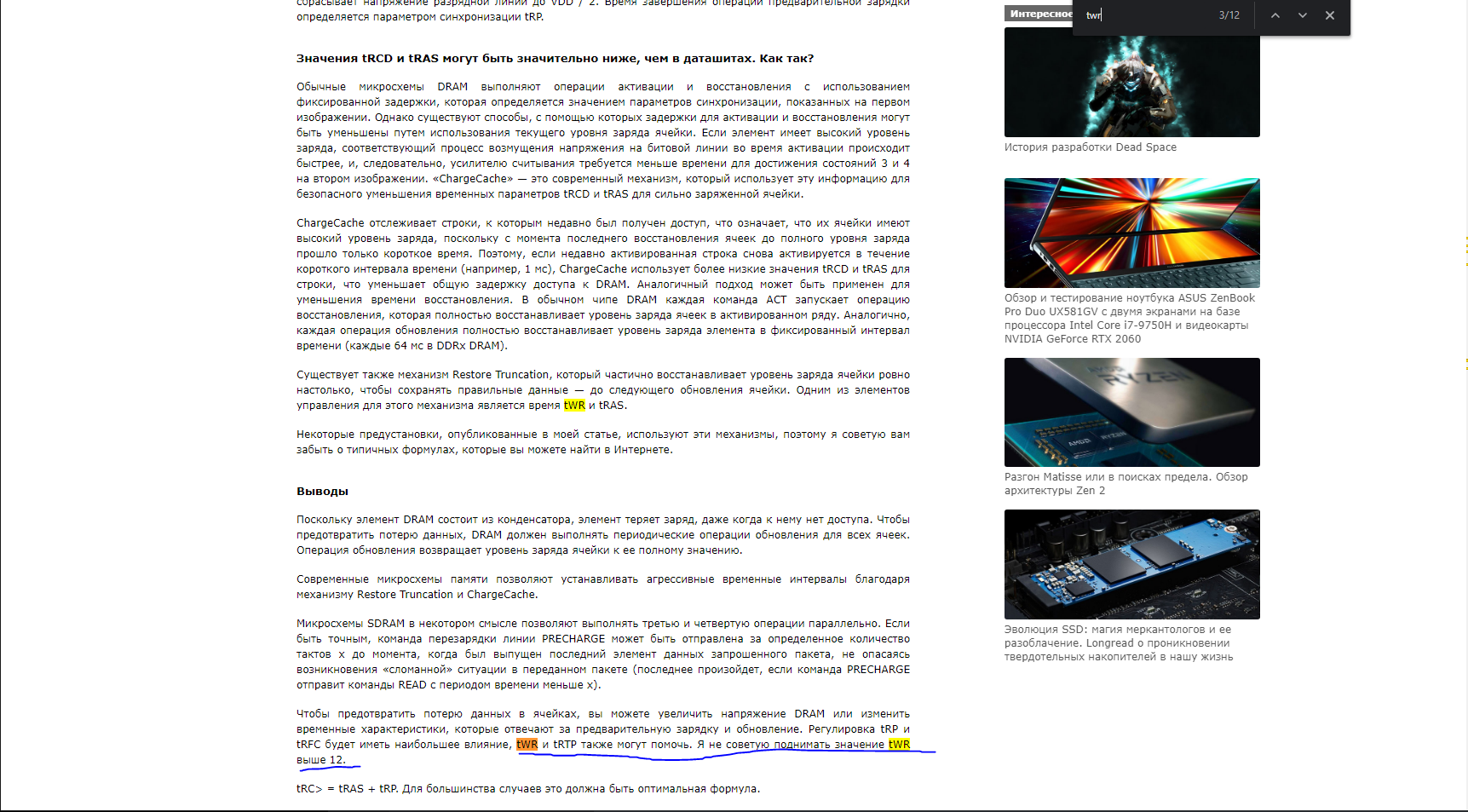

Gigabyte GTX 1660 Ti Gaming OC
Регистрация: 06.02.2020
Фото: 3
Ruzya писал(а):
tWR 12
я вообще не замечаю разницы между 10 и 16, если ставить как советуют
на оверах опять же есть статья усмуса где он не советует twr выше не 12 ставить, ссылка на статью https://www.overclockers.ua/memory/amd- ... cking/all/
место в статье
Снимок.PNG [ 480.3 КБ | Просмотров: 798 ]
