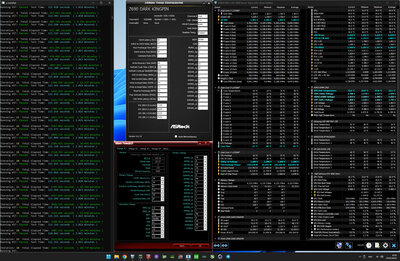

Биню плашки для себя.
Цель - найти макс частоту в 1 слоте, затем во 2. Напруги не имеют значения, как и тайминги (стоят +- адекватные).
8266CL36 1.5V VST.jpg [ 3.23 МБ | Просмотров: 757 ]

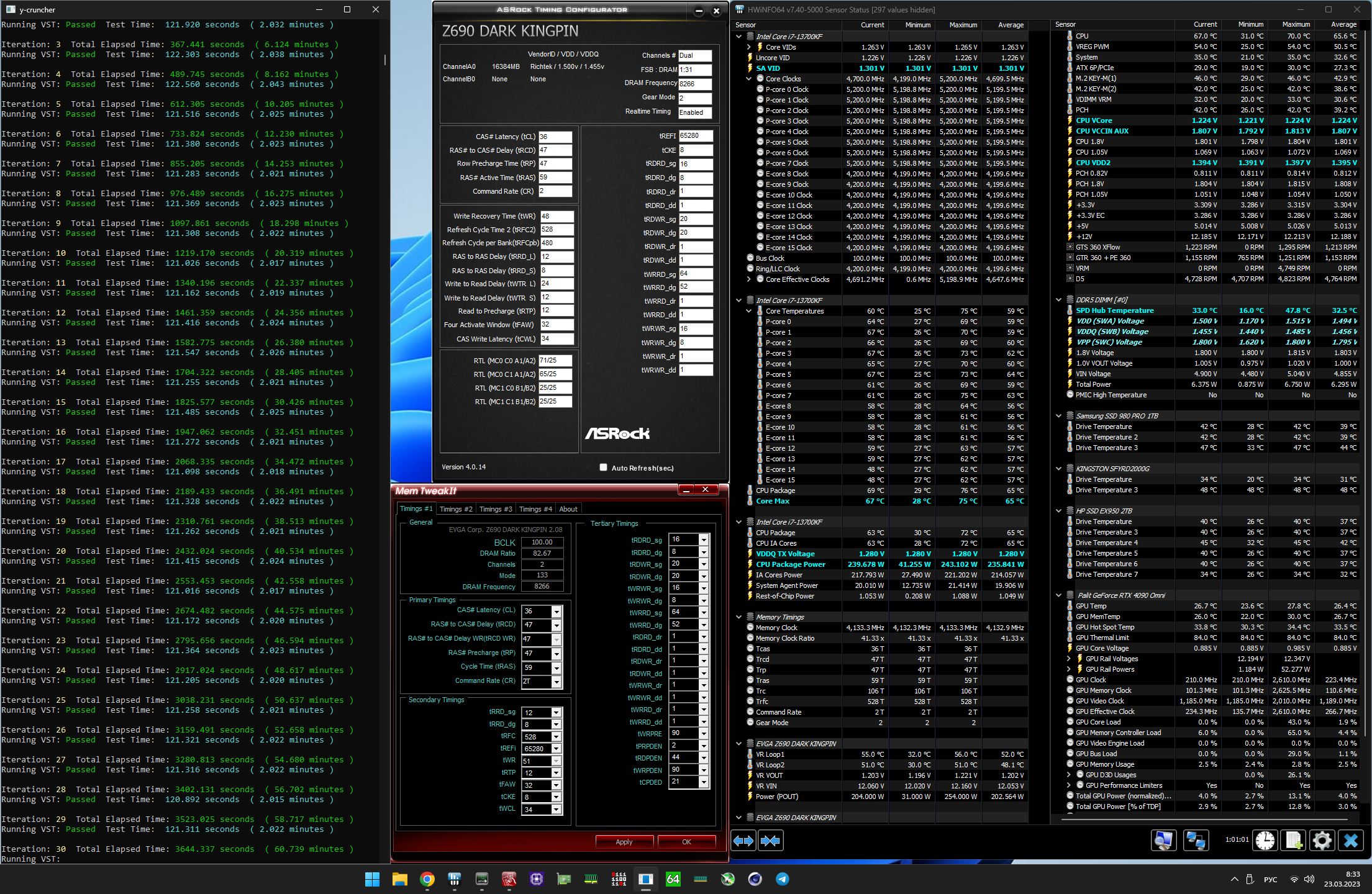

8400 PASS.
8400CL36 1.55V VST.jpg [ 3.16 МБ | Просмотров: 735 ]
