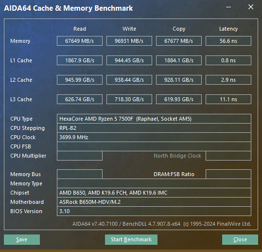

anta777 Я замерил задержку с нитро 1-3-1 и получились хорошие результаты. Проверял в безопасном режиме, т.к не вижу смысла измерять задержку в обычном режиме, она скачет туды-сюды.
cachemem131.png [ 245.76 КБ | Просмотров: 1503 ]

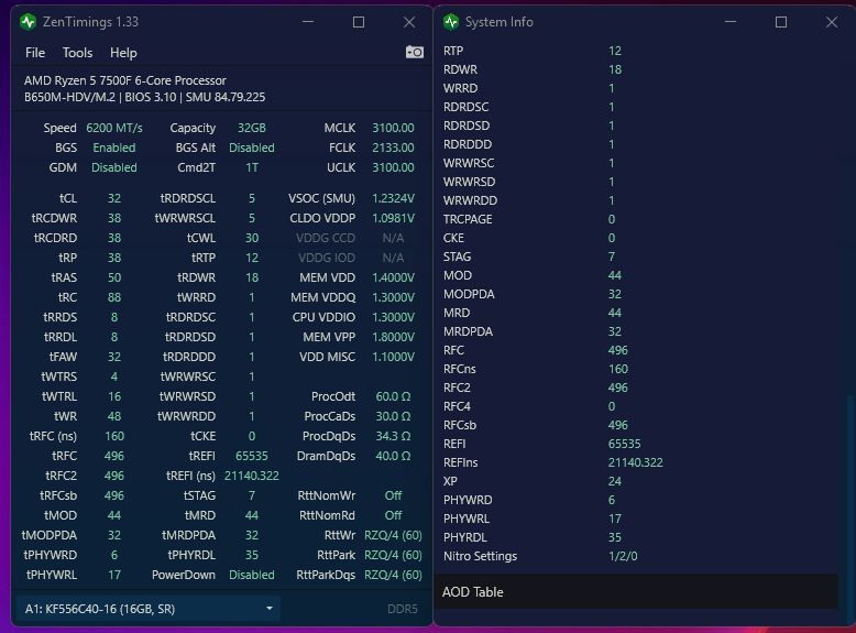

Итак! Удалось запустить Nitro на 1-2-0 8х-8х.
Правда, ценой поднятия VDD_SOC, MEM_VDD, MEM_VDDQ
Можно добавить в шапку...
По-началу я только поднял VDDIO, эффекта не было, всё также был черный экран, потом я добавил MEM_VDD/VDDQ до 1.4/1.3 и получил уже синий экран, далее я добавил VSOC до 1.25 и получил полноценный запуск.
Снимок экрана 2024-12-04 123807.png [ 100.84 КБ | Просмотров: 1493 ]

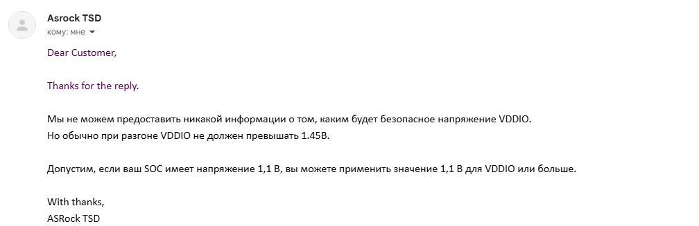

Получил официальный ответ ASRock по поводу VDDIO.
Снимок экрана 2024-12-04 134201.png [ 22.72 КБ | Просмотров: 1476 ]
Если коротко:
‒ не превышать 1.45V
‒ Можно ставить равным VDD_SOC или больше.
Если коротко:

anta777 Чот результаты вообще не отличаются от 1-3-1 ;) Пока тестирую ваш способ по снижению вольтажей.
Также замерял в безопасном режиме..
cachemem1208х.png [ 245.77 КБ | Просмотров: 1437 ]
В общем, 1.24/1.24 (VDDIO/VSOC) это максимум когда запускается рабочий стол, в но в играх, Warzone, после 3х минут игры ловлю синьку. В целом, я рад, что накопал кое-какую инфу, буду позже этим заниматься, может и новый BIOS даст еще стабильности..
