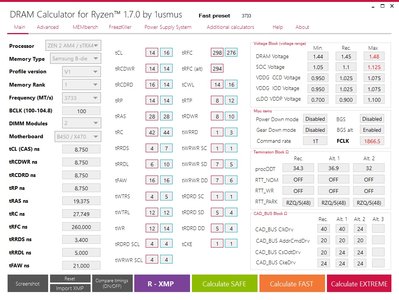

Вот вопрос такой, что можно попробовать изменить, чтобы взять cl14? Напруга 1.45, сок 1.1 система при CL 14 даже не стартует, при 15 стартует, но с тест не проходит на 10 циклов от усмуса. Пробовал поднимать напряжение до 1.48, старта нет.
калькулятор
zHjRz8si5ZM.jpg [ 263.44 КБ | Просмотров: 574 ]
ROG STRIX B450-I GAMING | R5 3600@4050/1.35 | 2x8 Patriot Viper Steel (3733, 16-14-14-28 CR1) | HIS Radeon RX 5700 XT@1905/1030 | Cougar GX-S750

ясен пень,включи жирдаун и возьмешь свои 14

Вообще, лучший способ выставить оптимальные тайминги - проверить разные варианты, в играх, например, и выбрать лучший. Я именно так и делал. У меня вообще сл15 оказался лучше чем сл14 (меньше задержка)

diskaunt писал(а):
Ну не стыкуется опять же, чему верить только не понимаю, лично вы считаете что лучше ставить twr=2trp я так понял?
калькулятор
tRCDRD попробуй поднять на 1-2, а потом запустить с пониженным tCL
Он тогда съест всю пользу от пониженного сл
Добавлено спустя 4 минуты 3 секунды:
Сл от напряжения маштабируется. Если этого не происходит, то ничего не поможет.
