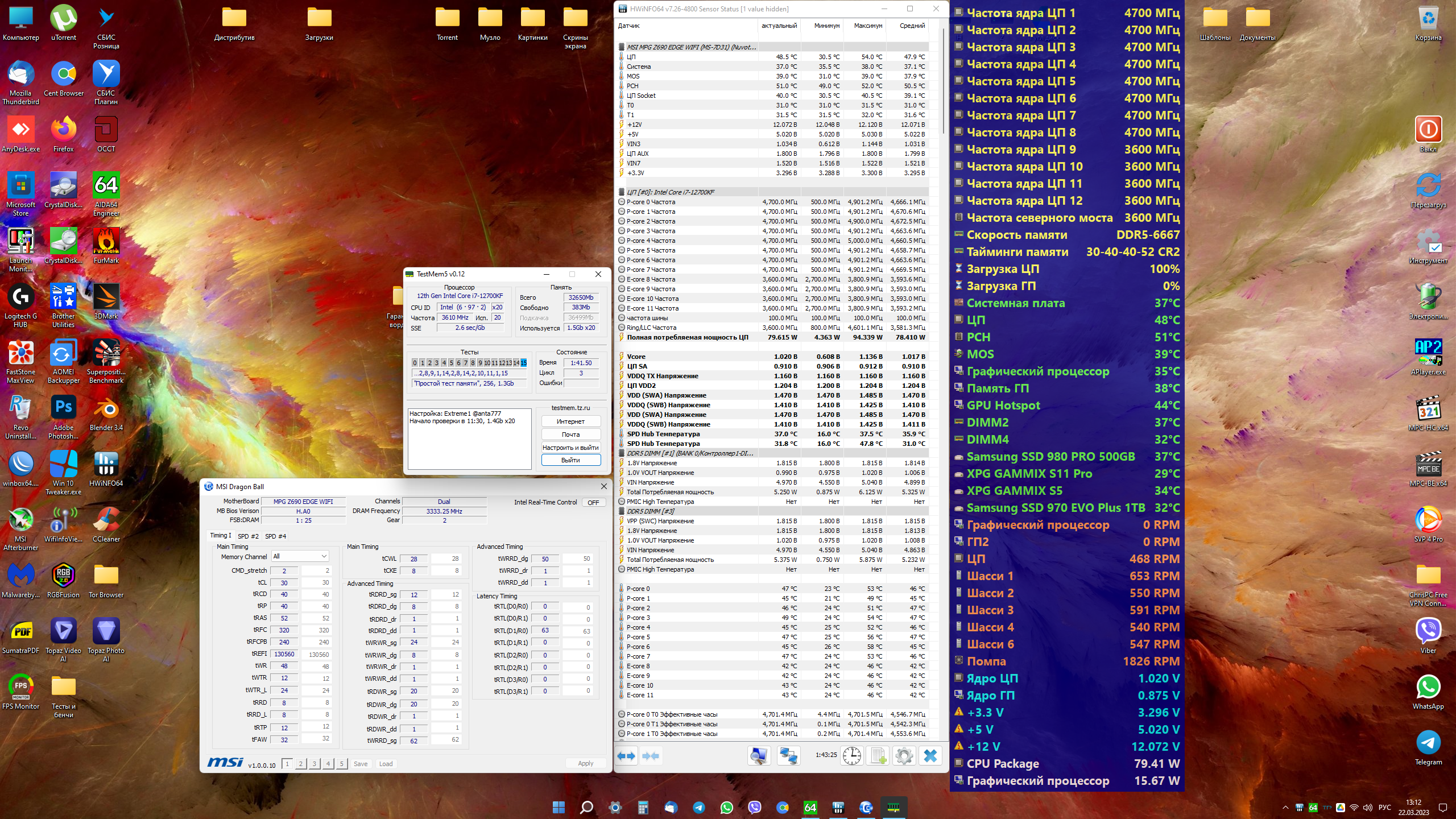

Screenshot_4.png [ 449.45 КБ | Просмотров: 759 ]

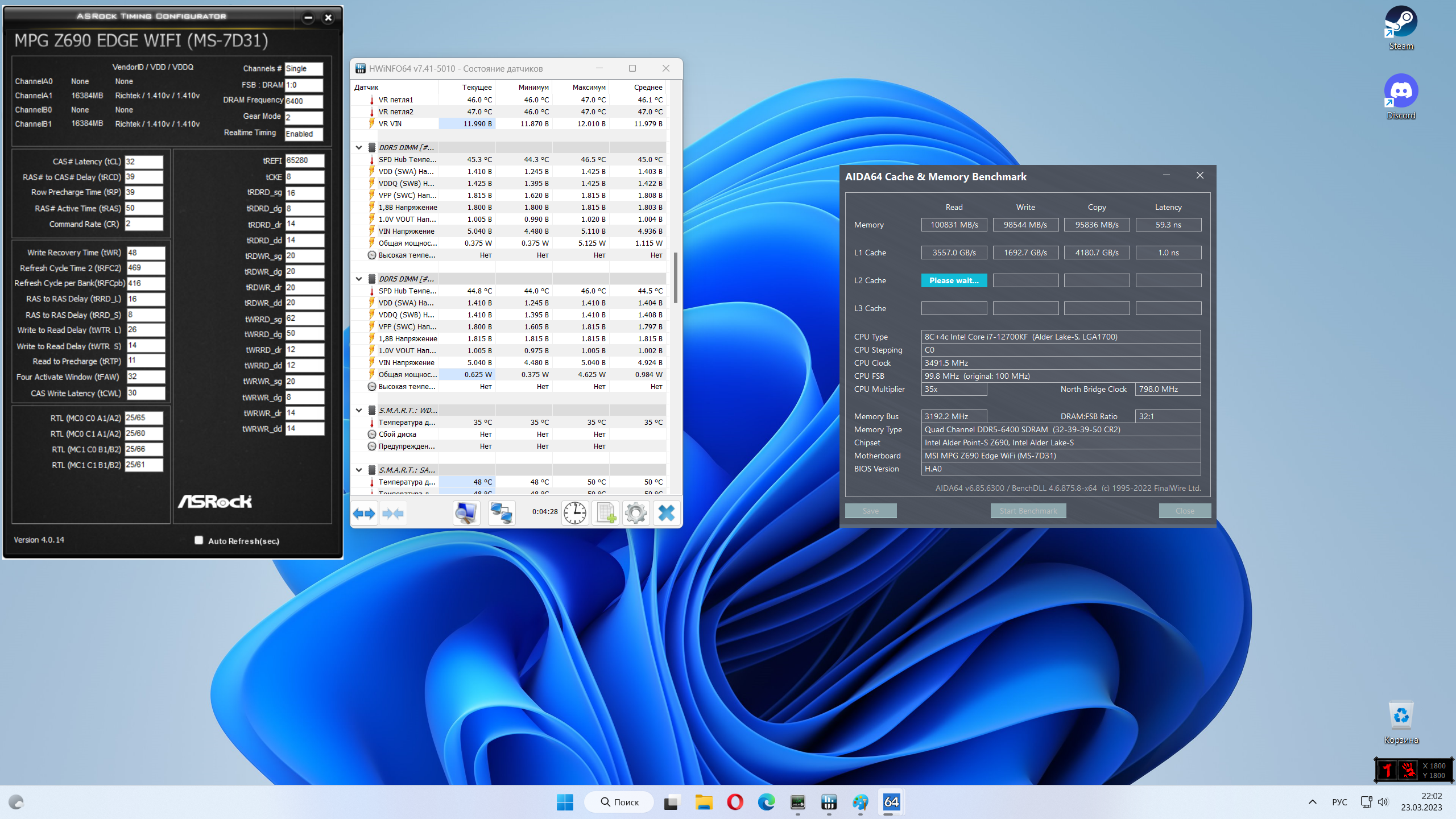

Вот что получилась за вечер с 6400. подужал тайминги. Посоветуйте, что еще подкрутить, и посоветуйте какой tREFI поставить лучше? из гайда не совсем понял как выбирать
а то что плата неправильно тренирует rtl блок, это ведь ненормально или я ошибаюсь?

Регистрация: 17.10.2012
Откуда: Минск/Беларусь
)))) точь в точь, как у меня))
Вторички вообще рубль в рубль) ну кроме WRWR_sg/dg и WTR_L/S
Взял Ваш конфиг за основу, сверился с гайдом и попробовал.
Hanter1155 Я сенни tREFI вообще скинул до 25000- меньше греется, а потеря производительности мизерная.

Регистрация: 28.01.2023
Можно поподробней
подробней pakhtunov объяснит, в его гайде по разгону памяти описаны подробности как правильно плата должна тренировать rtl блок при tcl 32

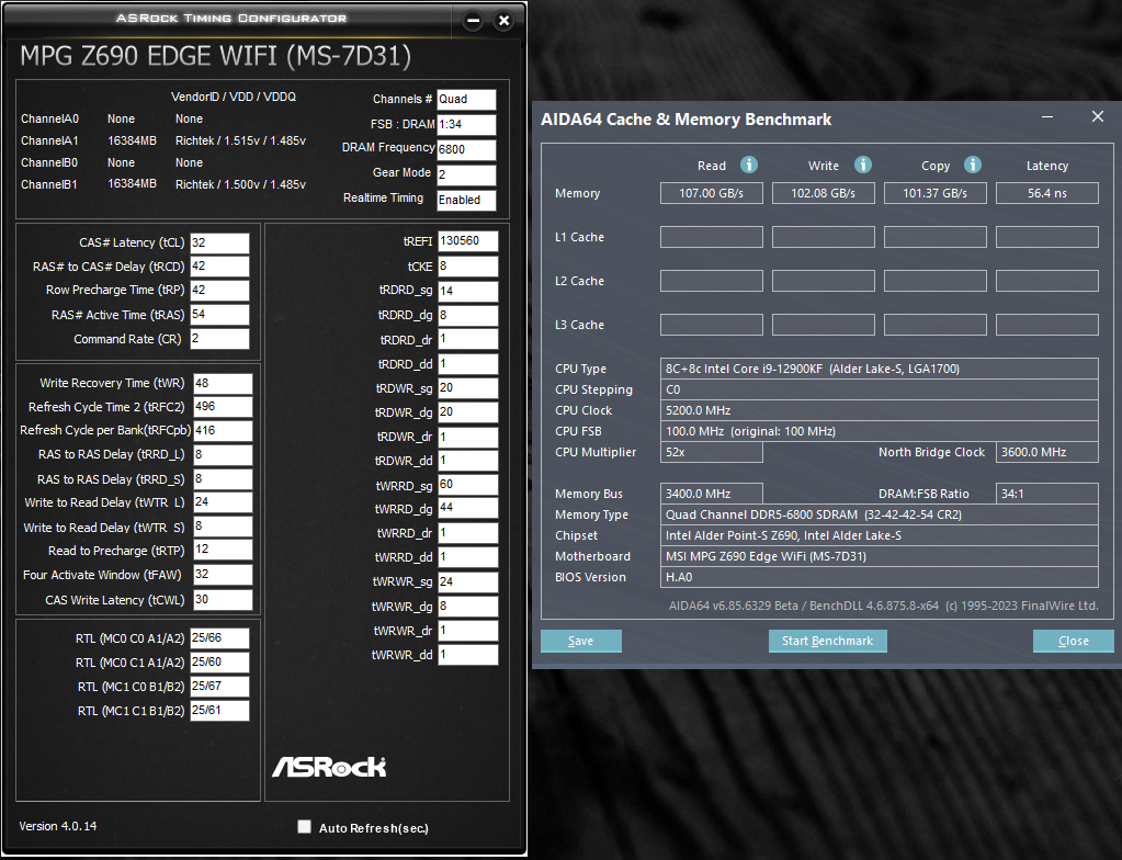

Снимок экрана (213).png [ 3.7 МБ | Просмотров: 703 ]
Такая же плата и проц, но m-die. На а-даях trfc/pb надо выше, напряжения на память ниже. Tras надо trcd(trp)+trtp(чаще всего 12). Также не забыть выставить trdpre тоже 12.
Эта плата вряд ли выше 7000 поедет, даже 7000 под большим вопросом. У меня максимум получилось 6800 32-40-40-52 на тех же напряжениях. Но а-даи может и поедут. Но вряд ли. А может и да)) Но скорее всего нет
