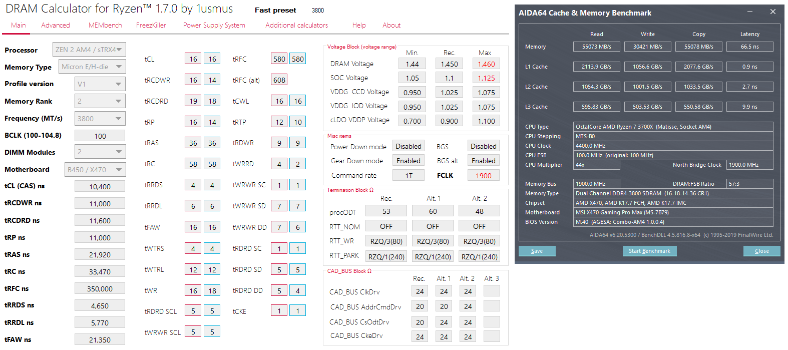

Привет! Собрал компьютер в январе. Читал, занимался настройкой памяти Ballistix LT 3200 (2х16 ГБ, двуранговая) на 3800 МГц. Хочу поделиться результатом.
Привет.png [ 260.67 КБ | Просмотров: 717 ]
DRAM=1,4В, SOC = 1,1В, VDDP=0,9В, VDDG=1,025В.
Gear Down Mode = Авто, Command Rate = Авто, Power Down Mode = Выкл., procODT = Авто (48), CAD_BUS = Авто (24, 24, 24, 24).
Тестировал: TestMem5 (конфиги 1usmus, anta777), LinX, AIDA64, MemTest86 (загрузочная флешка).
Что хочется отметить:
DRAM=1,4В оказалось достаточно.
tRCDRD уменьшил с 19 до 18. Сбросил 0,5 нс.
Был один таймер, который попил моей крови. Это tWR. Сначала ставил как у многих tWR=16. Проходил все тесты в винде. Но в MemTest86 (6 часов на ночь) появлялись ошибки. Выставил tWR=18, и ошибок не стало.
Третички оставил в Авто, поскольку не заметил профита.
Возможно, кому-то пригодится. Вообще, я результатом доволен. А главное - стабильно. Если у меня есть косяки, пожалуйста, напишите.

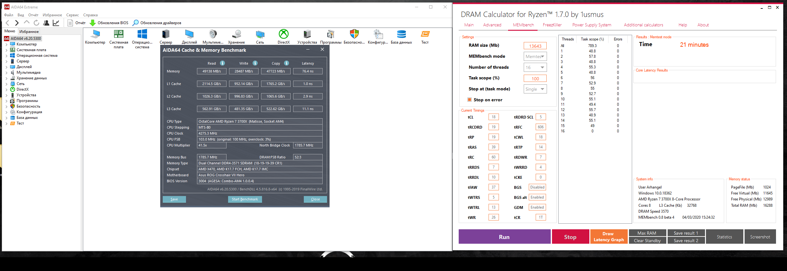

Тоже поделюсь. Мать Asus Crosshair 7, Проц AMD 3700x, оперативка Corsair Dominator Platinum RGB 3200MHz в стоке. Вчера подсказали,что у меня чипы Samsung C-die одноранговые (надеюсь правильно написал). Разогнал до 3570MHz. Проверял мемтестом на стабильность и выявление ошибок 20 минут. Все четко. Хотел узнать какую лучше скорость надо для AMD 3700x? Подскажите,что можно будет еще уменьшить? Заранее спасибо
разгон.png [ 278.17 КБ | Просмотров: 687 ]

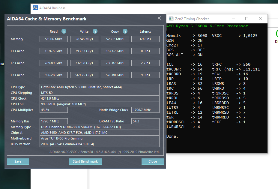

Привет ! Это мой первый разгон гоню на 3600 ,fclk frequency 1800 , хочу выжать максимум на этой частоте при напряжении 1.35 . в стоке latency 82 на профиле xmp 71
R5 3600
asus tuf b450 pro gaming
2*8Gb DDR4 CRUCIAL Ballistix Sport LT E-die 3200 (BLS8G4D32AESCK)
cl 16
trcdrd 19 - если 18 то ошибки валятся
trcdwr 16
ras - pre - 16
ras-act- 36
trc - 58 - если 54 то ошибки валятся
trfc- 552
trfc2 - 142
trfc4 - 122
latency - 68.5 - что тоже считаю дофига . Помогите хотя бы до 62 довести . Или без поднятия напруги на памяти ни как ?
