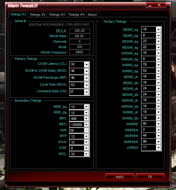

Не, она то конечно и вот так может:
6800
Screenshot 2023-03-24 113910.png [ 121.99 КБ | Просмотров: 748 ]
Это без поднятия таймингов или напряжений, просто на отстроенном профиле 6600 выставил 6800.
Но о стабильности никакой речи быть не может - надо все напряжения крутить по новой.

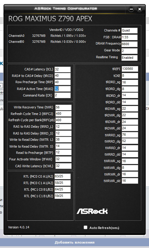

Добавлено спустя 10 минут 20 секунд:
И еще прикол с этой памятью - ATC выдают лютую дичь относительно версии контроллера и напряжений MVDD/MVDDQ:
Screenshot 2023-03-24 115014.png [ 226.42 КБ | Просмотров: 741 ]
либо как на скрине выдает неправильные и некорректные напряжения, либо вместо наименования контроллера выдает шестнадцатеричную белиберду. Каждый запуск что-то новое.
