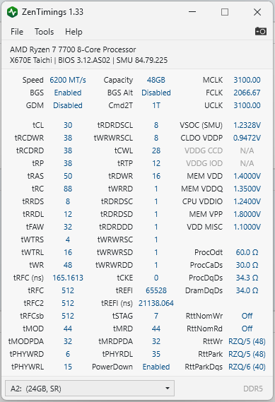

Из за чего могут быть ровно 2 ошибки, примерно через пол часа-час мемтестпро? могут вылезти, могут не вылезти
зентаймингс
такое ощущение, что крутил уже все что можно
на сок не похоже, при 1.23в (в биосе, в зентаймингс отображает ниже на ~0.02в) сыплет сотни ошибок довольно быстро, выше - уже такого нет
vvd\vddq тоже не похоже, как будто плашкам хватает 1.26/1.36в, при которых стабильны 6000cl28
в основном тестировал с vddp 0.95в, но и с 1.05в тоже вылезли
SCL пробовал поднимать, RDWR тоже (из за них вроде как могут быть редкие ошибки)
первички тоже поднимал (кроме tCL, учитывая напруги дело явно не в нем)
перегрева быть не должно, датчик показывает менее 50 градусов
upd: фабрика тоже вроде как стабильна, кранчер проходит, причем на 2200 тоже проходит
Последний раз редактировалось Klayton 05.12.2024 22:32, всего редактировалось 1 раз.

tRFC
TableDRAM(simple+обычная) bit.ly/3rTIBLv bit.ly/32WnkTU
Tm5(ddr4/5) bit.ly/2Oe8R00 bit.ly/2H9jIZH bit.ly/2MUvl6n bit.ly/3wedj8U bit.ly/3STH2wx
Регистрация: 05.05.2020
anta777 писал(а):
tRFC
неужели низкий? вообще я и 384 (120нс) ставил, тоже самое.
выше не пробовал, обычно а-даи 130нс же должны держать (а учитывая что его желательно кратным 32 ставить, уже 140нс будет если повышать)
кстати при 6000cl28 128нс 100000% стабильны
Куратор темы
Регистрация: 10.06.2011
Тогда проблема в fclk
anta777 как в следующий раз словлю ошибки - поставлю 2000 и прогоню
но я 100% гонял кранчер при 2133 довольно долго (и несколько раз), и по моему даже при 2200 гонял, ошибок не было (vddg напруги 0.850)
upd: да, есть подозрения на фабрику.
при 2133 flck и 1.23в сок - почти сразу сыплются сотни ошибок (если поднимать сок - сотни ошибок вроде как перестают сыпаться, но может высыпать две)
при увеличении flkc до 2166 так же
при снижении до 2000 - уже ошибок нет при 1.23в сок
проверил несколько раз
по итогу решил попробовать поднять vddg с 0,85в до 0,95в - помогло (причем 0,9в эффекта нет), сотни ошибок сыпаться перестали, за несколько минут теста ошибок нет вообще (пока что)
если дело реально в фабрике - возможно получится ее стабилизировать, снизив soc (который в моем случае, в свою очередь, стабилизируется путем поднятия vddg)
в крайнем случае сделаю 6200, мб даже 6200cl28
upd2: а вообще попробую vddg в авто
upd3: поставил авто vddg, сыплет много ошибок и при 1.23в и при 1.235в сок
короче попробую до 1.25в где то, если будет сыпать много или так же 2 - буду пробовать 6200

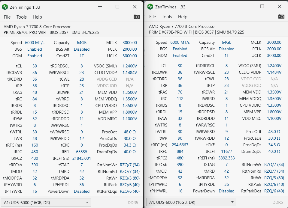

Доброго времени суток, решил пожать слегка тайминги на 4 модулях c частотой 6000 cl30
справа EXPO профиль
tRFC ниже 440 не хочет запускать, что еще можно пождать?
Как раз он и есть , для 6400 надо не меньше 1.3V. А vddq надо вам ставить 1.35-1.36V при vdd 1.4v

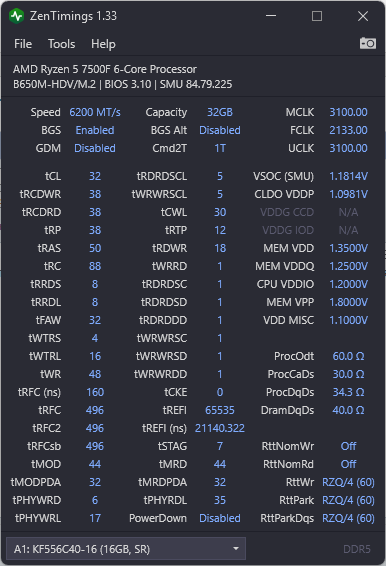

В новой игре Marvel Rivals появляются лаги при разогнанной оперативной памяти, ставишь на сток JEDEC их нет, куда можно копнуть? Напряжение какое может повысить? Или ЕСС выключить? Тесты память проходила исправно, Кранчер 50 проходов FFT/VT3, 30к % карху. Но именно здесь появляются непонятные лаги и тормоза, на JEDEC всё нормально..

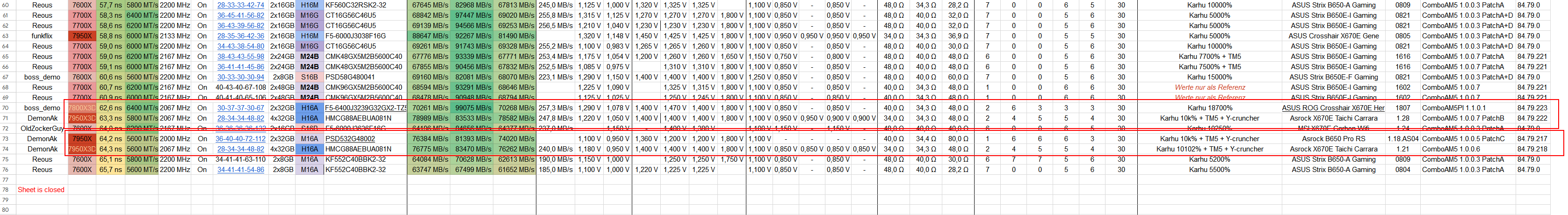

d3mk0 писал(а):
База в шапке "Результаты разгона памяти и калькулятор от немцев". Насколько я знаю, в Ryzen 9000 контроллер остался такой же, как и в 7000, поэтому он упирается в ограничения UCLK. База это 6000 Мгц CL30, выше уже кремневая лотерея. Стоит смотреть на чипы, чтобы были Hynix A-die или M-die. И выбирать только из QVL материнки.
у немцев почему-то очень мало результатов 2x32 модулей... буквально 2-3 и всё. почему так мало?
ну и да там 7000-е а не 9000-е ну это можно понять проц новый
Добавлено спустя 1 час 18 минут 16 секунд:
вообще как-то кисло
4.png [ 217.12 КБ | Просмотров: 2017 ]
тем более там половина вообще 4x32 то есь 2x32 только 2 результата... и агесы старые и вообще
где найти нормальную статистику по 2x32 ?
лучше больше fps
чем меньше fps
а на EXPO что? ну типо если первички выставить условно 6000 30-38-38-38-96-134
x870e aorus elite x3d | 9800x3d | 48GB Kingbank 8400 | Palit RTX 5070Ti
Регистрация: 19.11.2024
Откуда: Сургут
scaleless У меня нет EXPO, только XMP и там только 5600 профиль, он говняный. Предпочитаю тестировать между JEDEC и разгоном (руками).
Phenom II X4 965 BE 3.4GHz / Sapphire ATi Radeon HD 4890 1GB GDDR5 / 8GB (2x4) DDR2 AMD
Регистрация: 26.10.2021
ManOfSteel тебя не смущает что я предложил тебе самый разумный вариант? все самодельные вторички третички отменяешь и проверяешь на автоматике уровня EXPO. в чем проблема?
Откуда: Сургут
scaleless А причем тут вообще EXPO? Меня смущает предложенная методика, а не решение проблемы. Если память проходит тесты и возникает такое, сам-то, в чем думаешь проблема? Я прошелся по поиску в теме, у человека такая же трабла была, не знаю, решил он или нет. Тесты у него память проходила. Разумный или нет, мне нужно чтобы всё работало на той частоте, на которой я сейчас - 6200. Мне не надо сидеть и тестировать 6000 твои.
