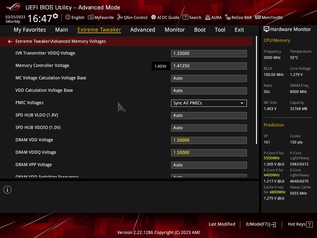

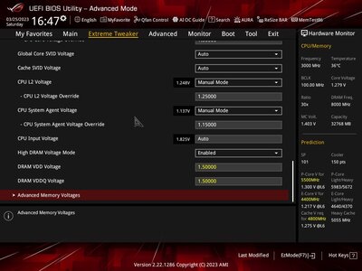

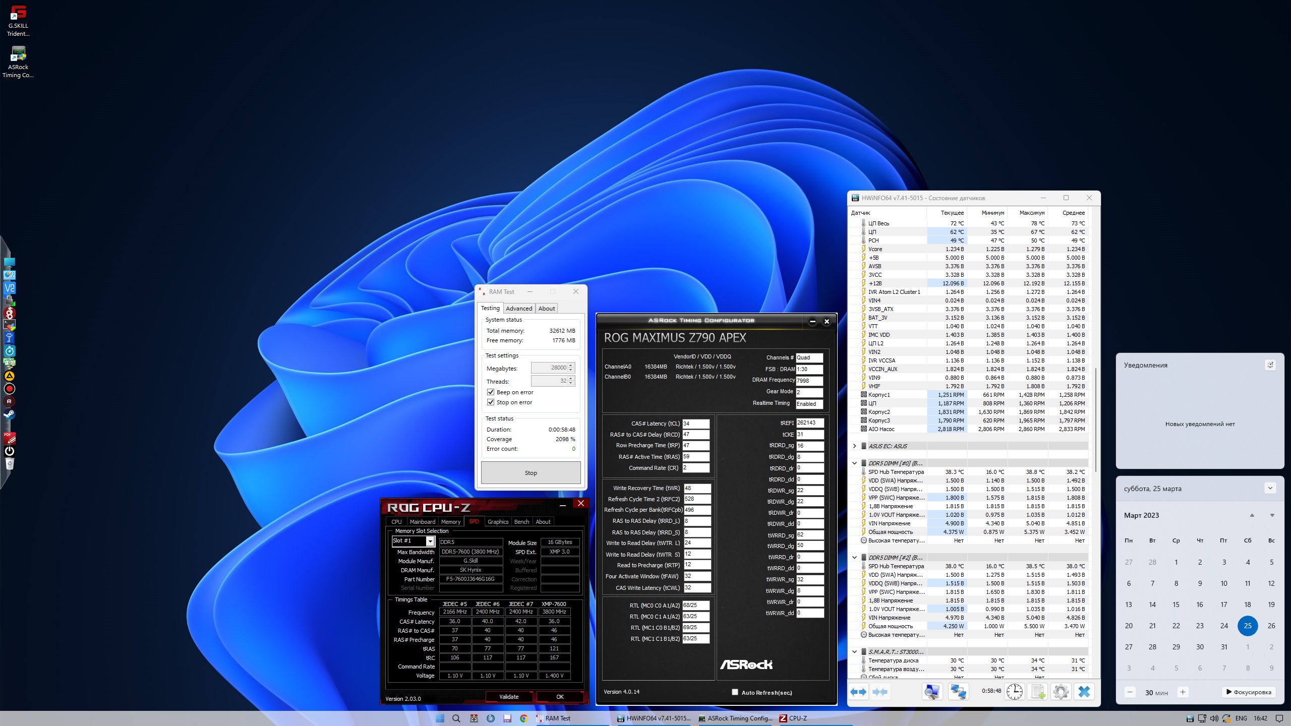

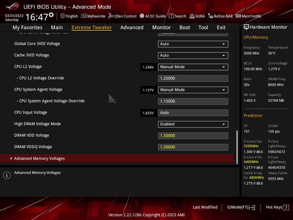

Приветствую жителей этой ветки! Хочу попросить помощи Гуру. Под новый год получил комплектующие, но толь сейчас время появилось все настроить. Не могу дать ладу памяти. Из коробки 7600CL36, погнал до 8000CL34. Спасибо за подсказки "odvolk10", по его советам все и делал.
https://forums.overclockers.ru/download/file.php?mode=view&id=271245&sid=90c345ddb8a689a6a56d2d693da5803a
https://forums.overclockers.ru/download ... &id=271246
https://forums.overclockers.ru/download ... &id=271247
Для форума только что прогнал тестом один час, на самом деле больше трех не проходит, ПК уходит в ребут. Подскажите пожалуйста, какие значения крутить в первую очередь?
Сам в этом деле дилетант после 2600К, давно не занимался подобным, большая просьба, если подскажите что подкрутить, напишите полное название значения в BIOSе, буду очень благодарен.

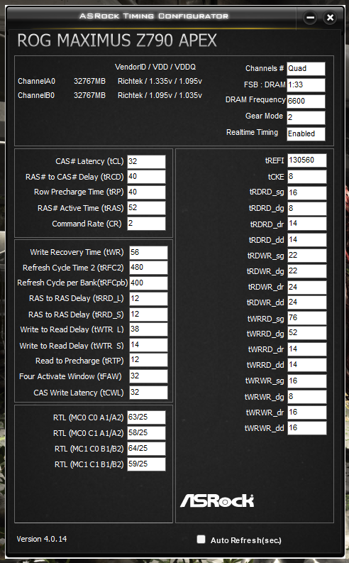

Велком ту зе клаб имени дерьмовой памяти. У меня точно такой же кит, сейчас работает 6600 32-40-40-52 при 1.325В tRFC 496, tREFI 130k
Для настройки двуранга гайд от тов. pakhtunov годится, кроме пункта tCWL = tCL - 2, с минус два у меня оно не ехало (ехало но криво, то проходил экстрим, то спотыкался, карху на 4000-5000% ошибку выдавал), поставил tCWL = tCL полетело нормально.

NotOurKing писал(а):
а заскриньте плз вторички и напруги...оставлю все как у вас
ATC
Screenshot 2023-03-25 154918.png [ 261.41 КБ | Просмотров: 3347 ]
Программа некорректно отображает tRFC и tRFCpb, у меня они 496 и 416 соотвественно. На 480 и 400 ловлю ошибки на 25-30 циклах N32+N64 в кранчере.
Напряжения: Memory VDD/VDDQ 1.325/1.325, IMC VDD = 1.3, CPU VDDQ TX = 1.3, CPU SA = 1.0

А почему RRDS=12, а не 8 ?

anta777 я их не крутил, там все в авто. Все времени нет.

Предысторию не озвучил. Поэтому либо самому пробывать: трефи при 8000cl34 выставить 65280, напряжение SA 1.2+, напряжение на контроллер памяти 1.4-, TX = 1.35+, RDRDsg 18. Напряжение на процессор +. Тестить Кранчером 2.5b. При ошибке менять напряжения и повышать тайминги. Самый простой способ попросить за деньги настроить.
Для начала советую поставить биос 0008 бету (читать тут - https://bianbao.dev/post/909). Возможно, пропадут все глюки сами на этих же настройках (тем более, что в них ничего нет сверх тяжелого для Апекс и любого 13900). Его новые беты не смотрел, т.к. 0008 признана была всеми супер стабильной по памяти. С сайта Асус биосы пока не предназначены для работы с 8000+ памятью (ну это мое личное мнение).
