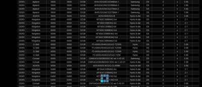

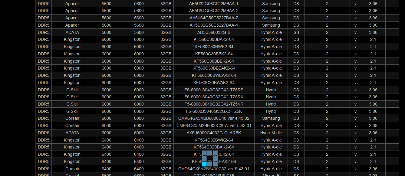

вот этой F5-6400J3239G32GX2-TZ5RS например что-то не вижу в продаже (но её и в QVL моей матери правда нет)
Добавлено спустя 3 минуты 12 секунд:
вот только такие 32 :-)
mem.png [ 69.99 КБ | Просмотров: 490 ]

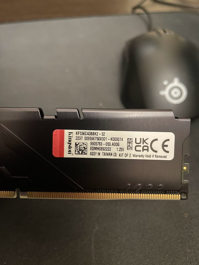

anta777 писал(а):
Напряжения на память нужно выставлять родное для планок.
Родное это какое? То, что в JEDEC прописано или в профилях XMP/EXPO? У меня в XMP для 5600 вообще стоит 1.25, оно родное?
Phenom II X4 965 BE 3.4GHz / Sapphire ATi Radeon HD 4890 1GB GDDR5 / 8GB (2x4) DDR2 AMD
Куратор темы
Регистрация: 10.06.2011
То, что написано на планках.
GSkill указывает напряжение - на 7200 у их планок родное 1.40, а на 8000 родное 1.45.
TableDRAM(simple+обычная) bit.ly/3rTIBLv bit.ly/32WnkTU
Tm5(ddr4/5) bit.ly/2Oe8R00 bit.ly/2H9jIZH bit.ly/2MUvl6n bit.ly/3wedj8U bit.ly/3STH2wx

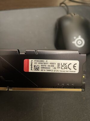

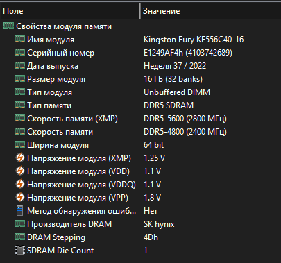

Регистрация: 19.11.2024
Откуда: Сургут
anta777 Понял, тогда в моём случае это 1.25, если написано на планках...
IMG_2256.jpg [ 86.19 КБ | Просмотров: 439 ]

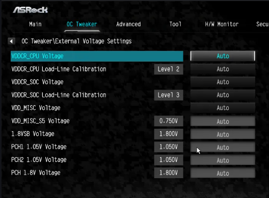

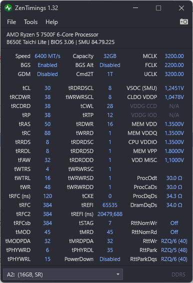

Регистрация: 02.06.2020
Откуда: Минск
Klayton писал(а):
Из за чего могут быть ровно 2 ошибки, примерно через пол часа-час мемтестпро? могут вылезти, могут не вылезти
Возможно мои советы вам помогут, так как у меня тоже Asrock:
Выключить Spread Spectrum FCH, PowerDown Disabled, GearDown Disabled, Memory Context Disabled. Зайти в OC Tweaker/External Voltage поставить VDDCR_CPU Load-Line Calibration - Level 1 и VDDCR_SOC Load-Line Calibration - Level 1.
asrock.png [ 162.27 КБ | Просмотров: 421 ]
Так как на картинке, не правильно. Везде Level 1, так как на Asrock(на других платах больше уровень) стабилизация напряжения наоборот, то есть меньше уровень, более прямая напряжения.
Если не помогло или помогло не до конца, на моем Asrock самый стабильный BIOS был версии 3.02, на нем и сижу сейчас, у вас такие же биосы с такой же AGESA, советую перейти.
Судя по вашей картинке, что может помочь убрать редкие ошибки:
VSOC 1.2 мало, 1.25 ставьте спокойно. У меня на 1.2 едут редкие ошибки при 2133.
MEM VDDQ у меня нормально едет только с 1.3, а можно и 1.35. На 1.25 у меня бывают редкие ошибки.
У меня KingBank, судя по названию (которого нет) у вас такие же, tRDRDSCL 8 (у меня меньше не едут, но при этом у меня a-die). tRDWR 16
111.png [ 34.45 КБ | Просмотров: 415 ]
Добавил свой конфиг, может вам поможет только FCLK выше 2133 не имеет смысла ставить.
ASROCK TAICHI B650E, RYZEN 7700 - CURVE -30, KINGBANK A-DIE 32GB 6400 MHZ CL30 1.35V / GIGABYTE RX 9070 (XT-mod) 16GB OC / Silverstone ST1500-GS 1500W 80 Gold
