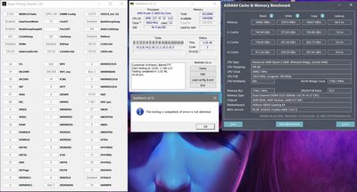

подразогнал свои баллистиксы на е-дай до 3533мгц в связке с р5 2600 и б350. Стоит пробовать взять 3600мгц на б350? и можно ли поджать немного тайминги на этой частоте? что бы снизить задержку
3533.jpg [ 325.38 КБ | Просмотров: 715 ]
