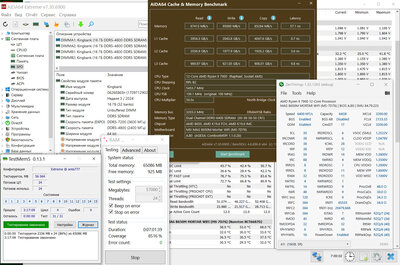

kingbank-и 4х16Гб, 2х7200сл34 + 2х6000сл28
12345.jpg [ 613.04 КБ | Просмотров: 929 ]
