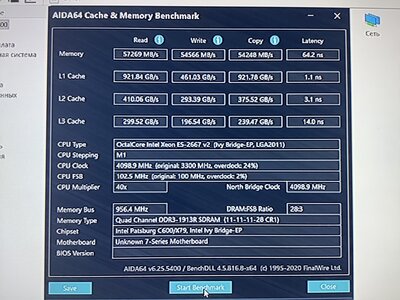

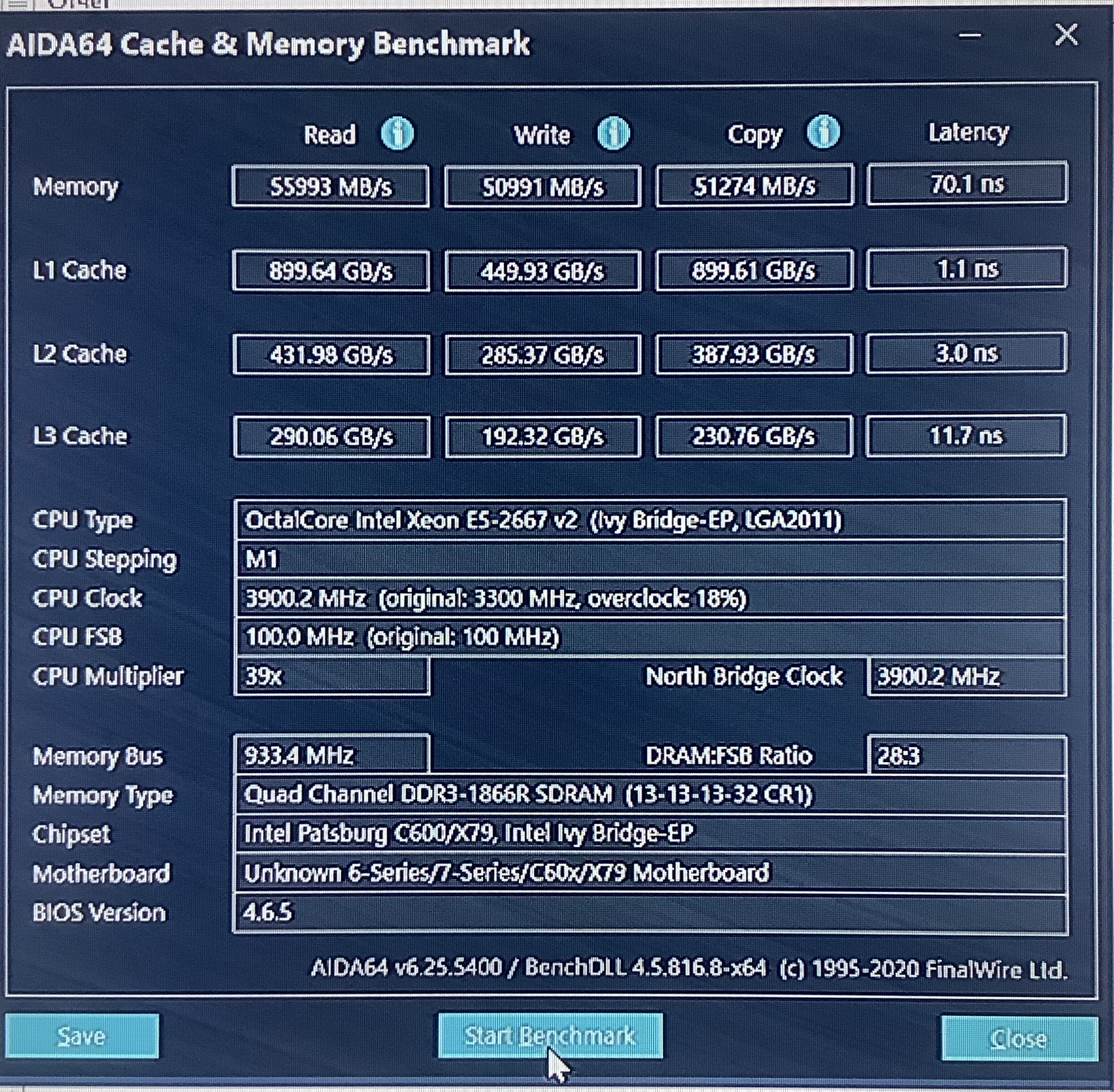

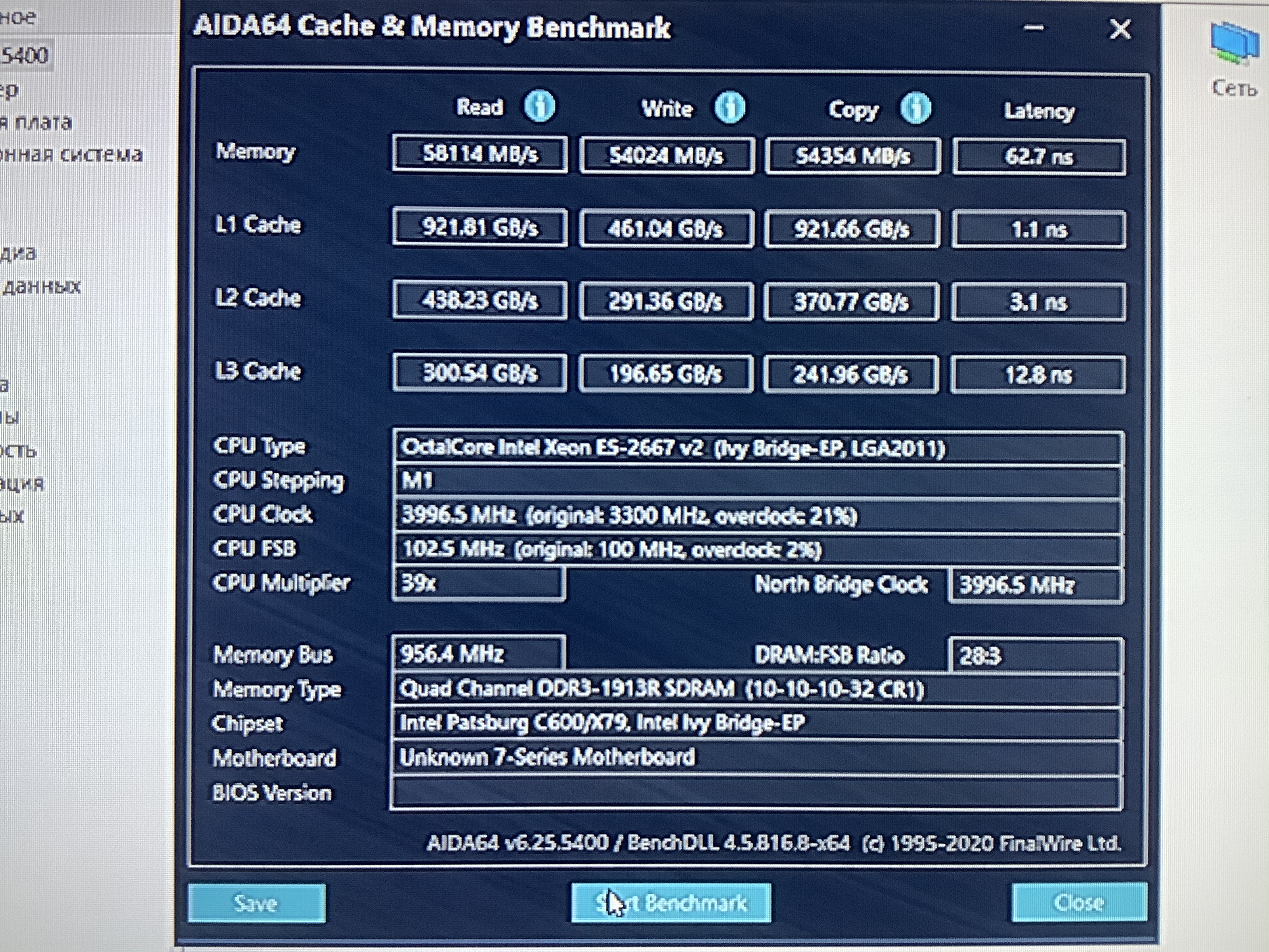

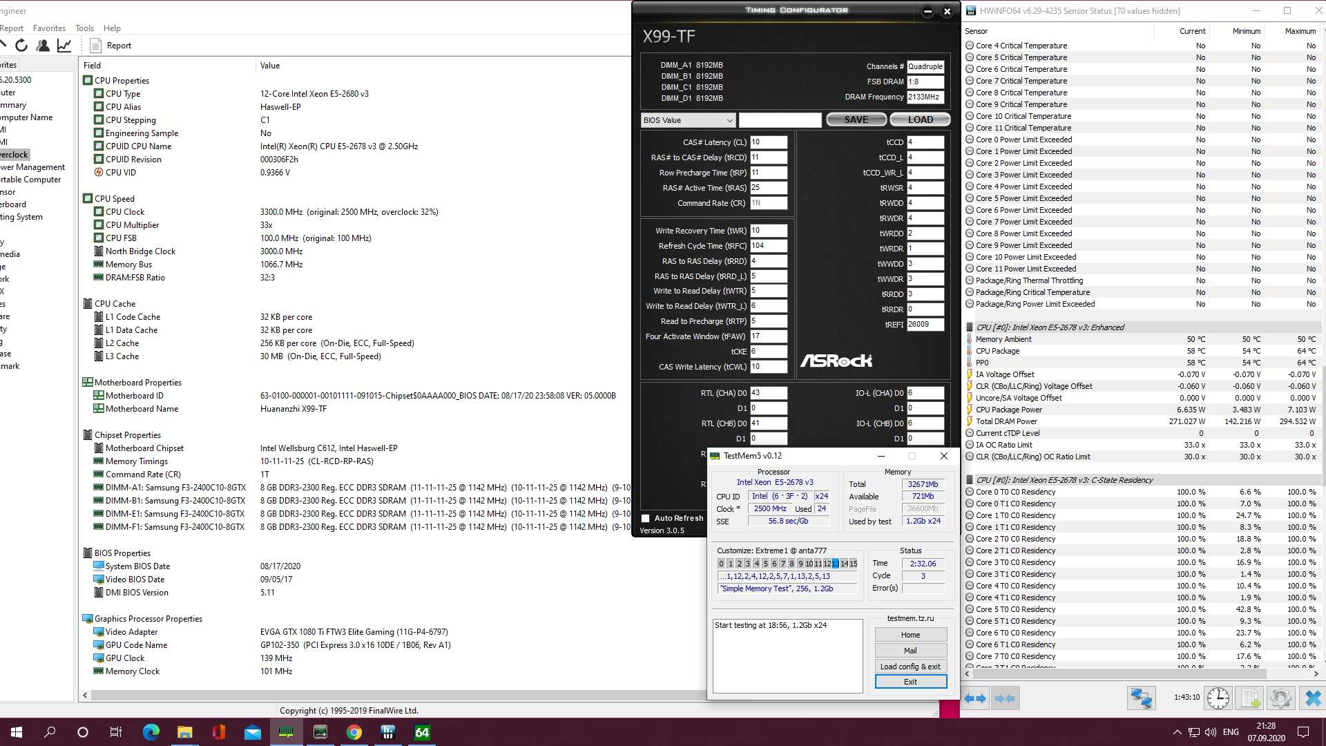

Друзья, подскажите! Перепрошил биос ради таймингов! Они уменьшились с 13 до 11.
Подскажите по картинкам, много ли я выиграл? Память вроде получше выглядит, но вот кэши все похуже стали.

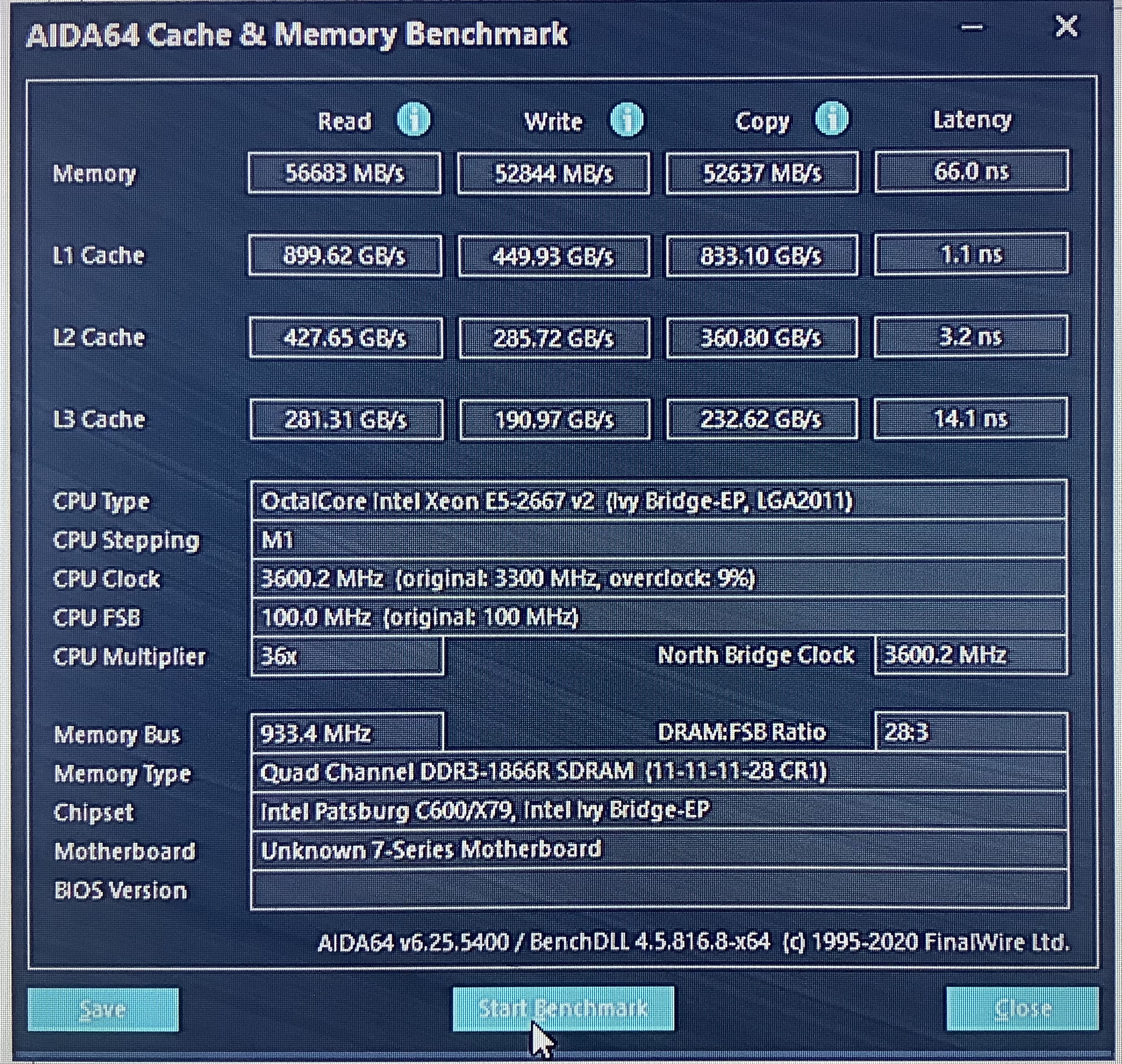

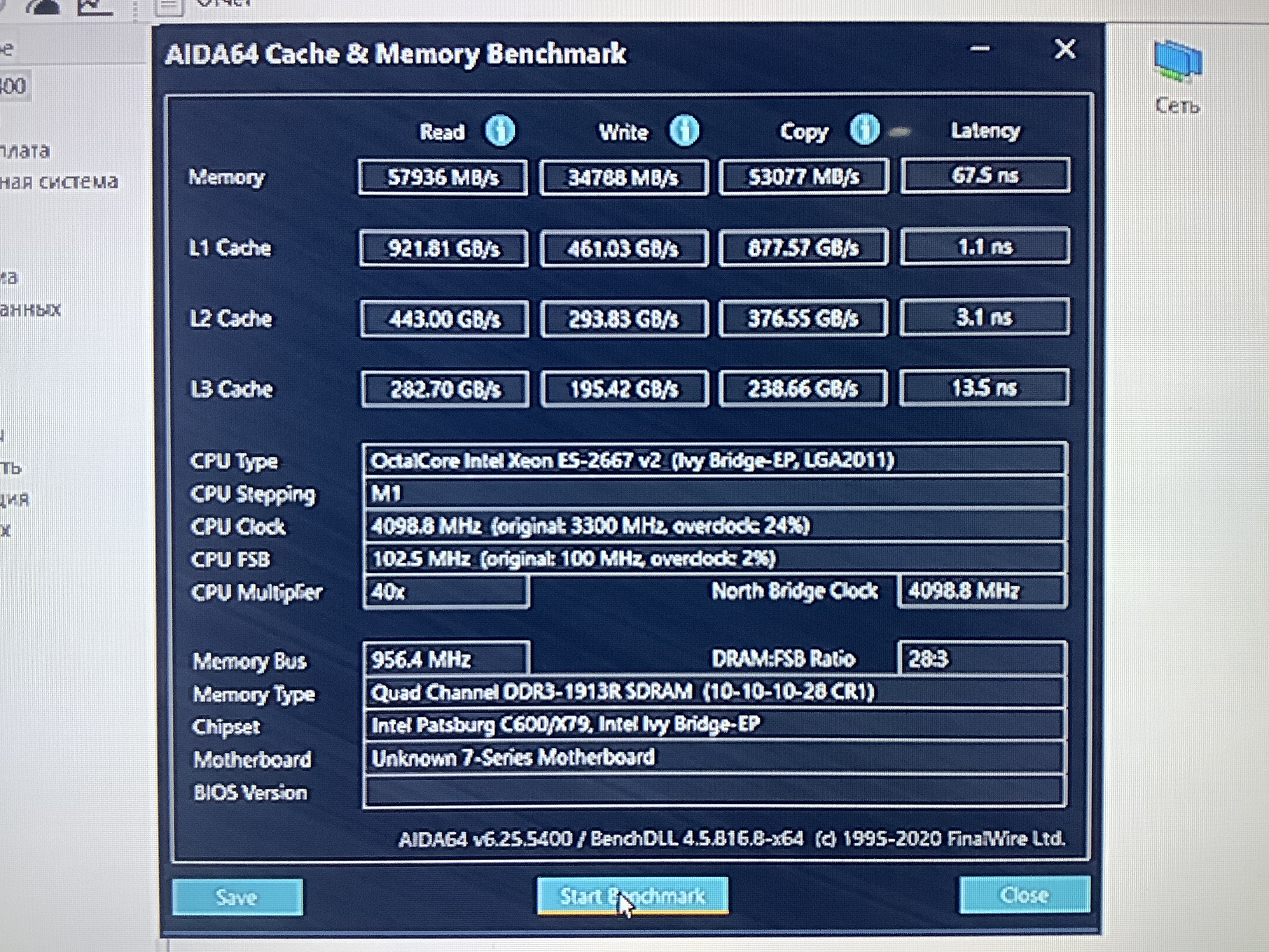

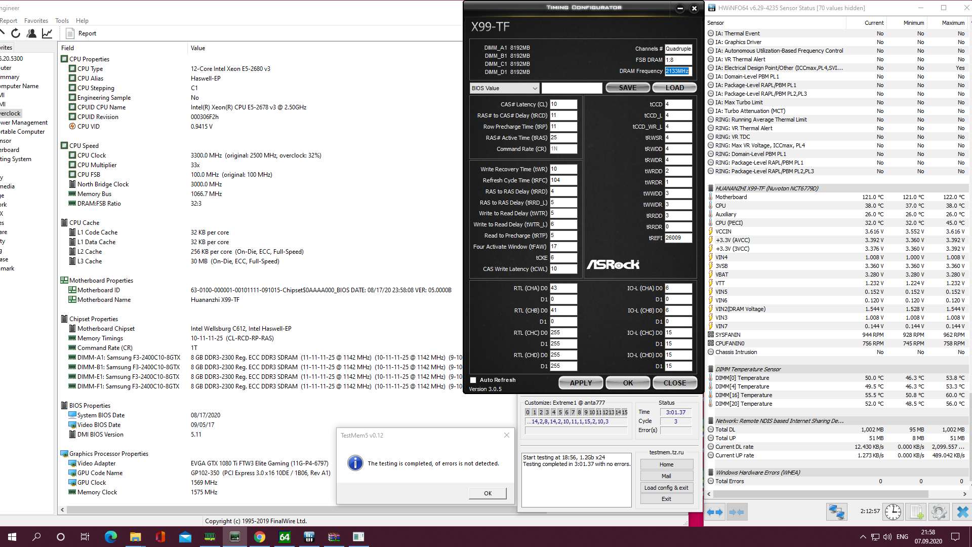

Вот разогнал память, тайминги снизил с 11 до 10. Но память от этого стала работать медленнее. Почему?
22D4AE61-778B-41D4-B0D0-05793EF42859.jpeg [ 3.44 МБ | Просмотров: 15087 ]
2C49A8D9-EAA2-44DD-8A40-0C9DF8B04145.jpeg [ 3.59 МБ | Просмотров: 15087 ]
x79, 2667v2, 32gb sec1333@2133 H9, 5700xt, tv4k
x99 Gam6, 2678v3-100
x99 , 2678v3-70, ddr4 64gb Juhor
MSI x99a gam9, 2699v4 QHUP ES, ddr4 64gb Glowy
Регистрация: 05.11.2014
Цитата:
Pppptttt ..память от этого стала работать медленнее. Почему?
Этой теме два года: https://www.youtube.com/watch?v=X0x7LAKraFU&t=241s
Посмотрело её более 50 тысяч раз, более тысячи, судя по лайкам, это или помогло или они поняли суть изложенного по примеру.
Лайфхак! Разгон на Мат.платах х79 LGA 2011. Лечим просадку памяти на мат платах без таймингов.
52 494 просмотра•15 окт. 2018 г. 1,7 ТЫС.
понятно, что у тебя память стала работать медленнее не от разгона, а то что ты прошил БИОС от другой платы или её ревизии (но, зато с "отрытыми таймингами" и "частотой 2133"), где по другому распаяны PCIe слоты и выставлены для них скоростные приоритеты, отсюда просадка по записи в память.
Регистрация: 06.05.2020
Откуда: Asia
Как же так. Мне в этом же форуме и дали ссылку на биос именно для моего машиниста 2.82. И в видео чувак с деревянной игрушкой который вначале именно такую мать прошивал и под его видео инструкция и биос. Вот в соседней ветке мне сказали что у меня одна плака памяти отвалилась от переразгона. Может все таки в этом причина? Но как это увидели в этих картинках я не пойму.
Добавлено спустя 18 минут 28 секунд:
MichaelSv ТЫ ГЕНИЙ !
Твой лайфхак реально исправил ситуацию на правельную!

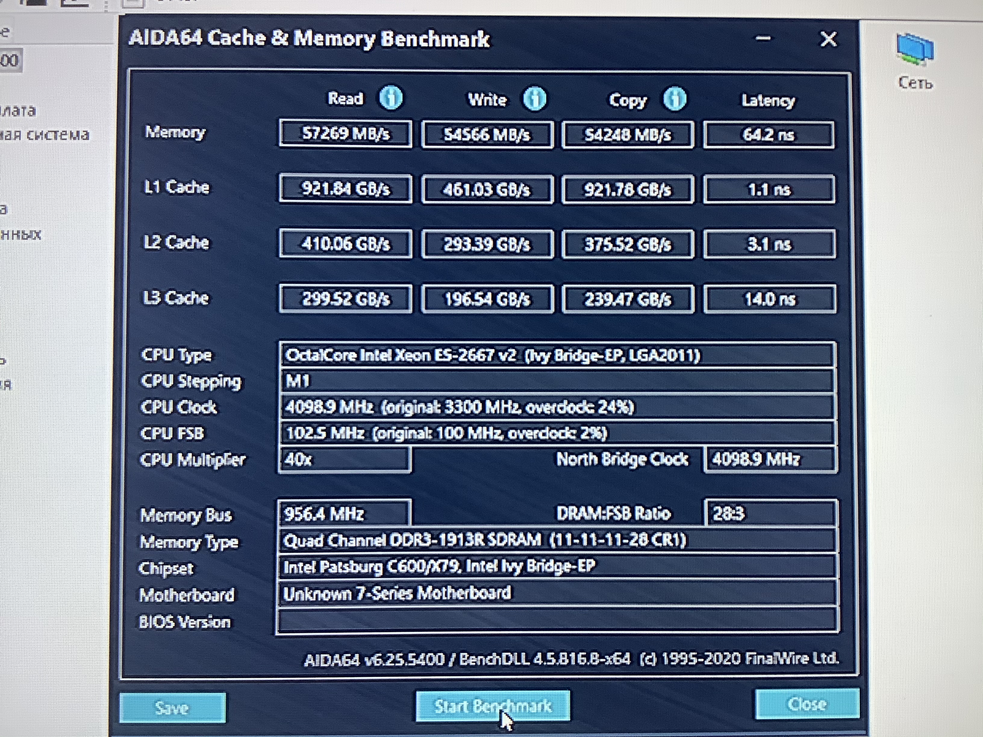

MichaelSv может быть ты знаешь ответ и на этот вопрос?
Подскажите мать Машинист х79 2.82
Проц 2667-2
После прошивки биоса добавилась новая максимальная частота для моей ддр3 в биосе 2133.
С моим процессором имеет смысл попробовать выставить для памяти 2133 заранее увеличив тайминги
или с моим процессором потолок 1866 как сейчас стоит?

Pppptttt
сделай поиск по "2667" + "2133" в соответствующей теме.
если есть успешные варианты то пользуйся примером, но ориентируйся всегда таблицой из шапки.
так как у серверной памяти много ревизий и какая- будет работать без ошибок на максимально для DDR3 ECC частоте, никто тебе не скажет.
Т.е. покажут только старты.
Смотри на ошибки WHEA-Logger 47 в "журнале событий", Система.
воспользуйся мониторингом, если чипы оборудованы термодатчиком.
особенно критично температура памяти после 60С, там возможны ошибки, которые устранимы, например, пробуй сделать обдув модулей или поставить радиаторы и ошибки не устранимые..

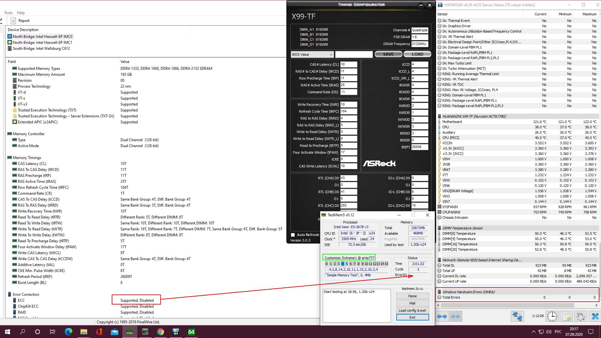

tFAW=(tRRD*4)+1=17
tRC=tRAS+tRP+7=43 или
tRC=(tFAW*2)+9=43
ну а tCWL=tCL и выше 10 его на x99 c DDR3 не поднять.
tRFC у меня и 104 норм, но поначалу лучше в =0=авто ставить в биосе.
tREFI ака рефреш тоже по началу в =0=авто ставить в биосе.
сама тайминговая DDR3 база тут Китайский LGA2011-3 (X99 Huananzhi, Jingsha, Aterminer, PLEXHD) #16814051
чутка наглядности↓ c ECC off(cоотв все ошибки в прогах, а не во WHEA).
2678v3+4х8GB(2r)DDR3_Ecc@2133(10-11-11-25-10-104-4-5-5-17-43-10 TM5+WHEA free+RTL 43-41 & 6-6).jpg
2678v3+4х8GB(2r)DDR3_Ecc@2133(10-11-11-25-10-104-4-5-5-17-43-10 TM5+WHEA free+RTL 43-41 & 6-6).jpg [ 252.45 КБ | Просмотров: 14895 ]
2678v3+4х8GB(2r)DDR3_Ecc@2133(10-11-11-25-10-104-4-5-5-17-43-10 TM5+WHEA free+RTL 43-41 & 6-6)_3.jpg
2678v3+4х8GB(2r)DDR3_Ecc@2133(10-11-11-25-10-104-4-5-5-17-43-10 TM5+WHEA free+RTL 43-41 & 6-6)_3.jpg [ 254.02 КБ | Просмотров: 14893 ]
2678v3+4х8GB(2r)DDR3_Ecc@2133(10-11-11-25-10-104-4-5-5-17-43-10 TM5+WHEA free+RTL 43-41 & 6-6)_fin.jpg
2678v3+4х8GB(2r)DDR3_Ecc@2133(10-11-11-25-10-104-4-5-5-17-43-10 TM5+WHEA free+RTL 43-41 & 6-6)_fin.jpg [ 253.14 КБ | Просмотров: 14891 ]
2678v3+4х8GB(2r)DDR3_Ecc@2133(10-11-11-25-10-104-4-5-5-17-43-10 TM5+WHEA free+RTL 43-41 & 6-6)_bench.jpg
2678v3+4х8GB(2r)DDR3_Ecc@2133(10-11-11-25-10-104-4-5-5-17-43-10 TM5+WHEA free+RTL 43-41 & 6-6)_bench.jpg [ 254.5 КБ | Просмотров: 14883 ]
да и кстати, может так статся, что -60 не просто так, а тож помогает переварить контроллеру памяти двуранговые плашки с 1.5v на 2133.
+когда занижаю третички в Аsrock, то уже надо tRFC=112 выставлять вместо =104, чтоб в тестах ошибок не было.

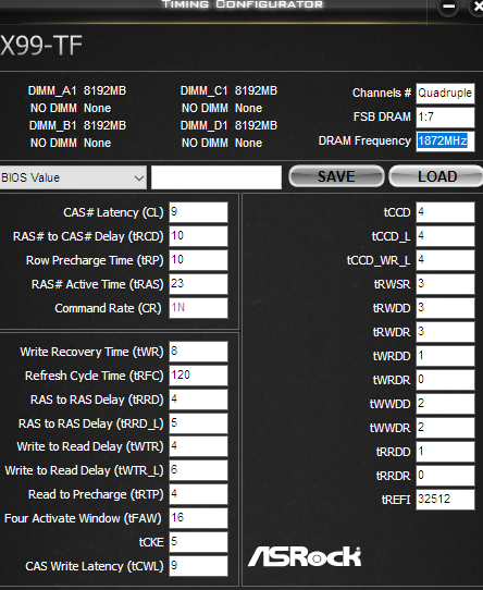

в общем 9-10-9-23-150-10-0-0-0-0-0-0-0 был успех, а при 120, ошибки - пришлось 10 оставить, нагадал ты короче с 10-кой..

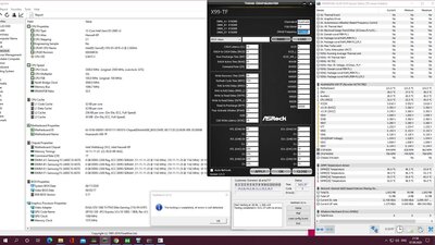

1866_vov.png [ 118.43 КБ | Просмотров: 14769 ]
кому интересно по итогу для БИОС теперь:
9-10-10-23-8-120-4-4-4-16-33-9 рефреш 32512, сам БИОС v111v4_2133 COD-off от 25.05.20 и картинки с настройками от BOBKOC см.: https://yadi.sk/d/UDPjeKV-zh9KUQ?w=1
на v4 их меньше
третички ужаты в ASRock TC
сами плашки двурядное+двустороннее: Обсуждение и разгон оперативной памяти на китайских Х99 #17016732 температуры по мониторингу до 68
под конец всех тестов ECC в БИОСЕ включил.
тестил TestMem5 из ссылки BOBKOC.
П.С на 2133 с четырьмя плашками вырубается питание после включения на 0 таймингах. С двумя которые K70EB0-YH9 (слоты B1 D1) стартует по ASRock на 14 таймингах и проходит тест.

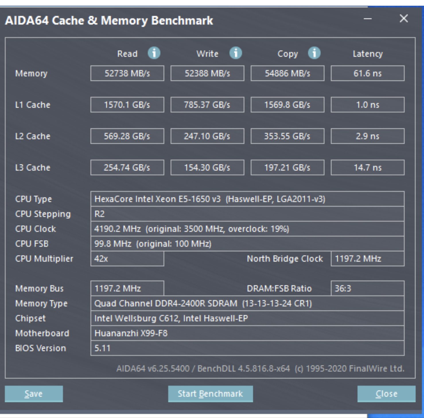

0EDF18AE-066B-4BD6-9F90-BE930BF74510.jpeg [ 1.05 МБ | Просмотров: 14621 ]

dsevosty писал(а):
Я из этой темы почерпнул - запомнил, но не осознал, взаимосвязь tCL и tWR и tCWL
ну терь и к практике пора переходить, а то так и не скажешь, что осознал ;)
те для начала(последовательность забивается в биосе):
13-13-13-30-12-256-4-6-3-16-44-13(12)
12-13-13-29-12-256-4-6-3-16-44-12
11-13-13-28-12-256-4-6-3-16-44-11
dsevosty писал(а):
Далее любое понижение первичного тайминга из 13-13-13 приводит или к нестарту компа
ну так, подбирать надо так, чтоб первый(tCL) тайминг с последним(tCWL) ровнялся, тогда можешь и пониже ходить, а у тя 13 vs 16 = уже непорядок :acute:
