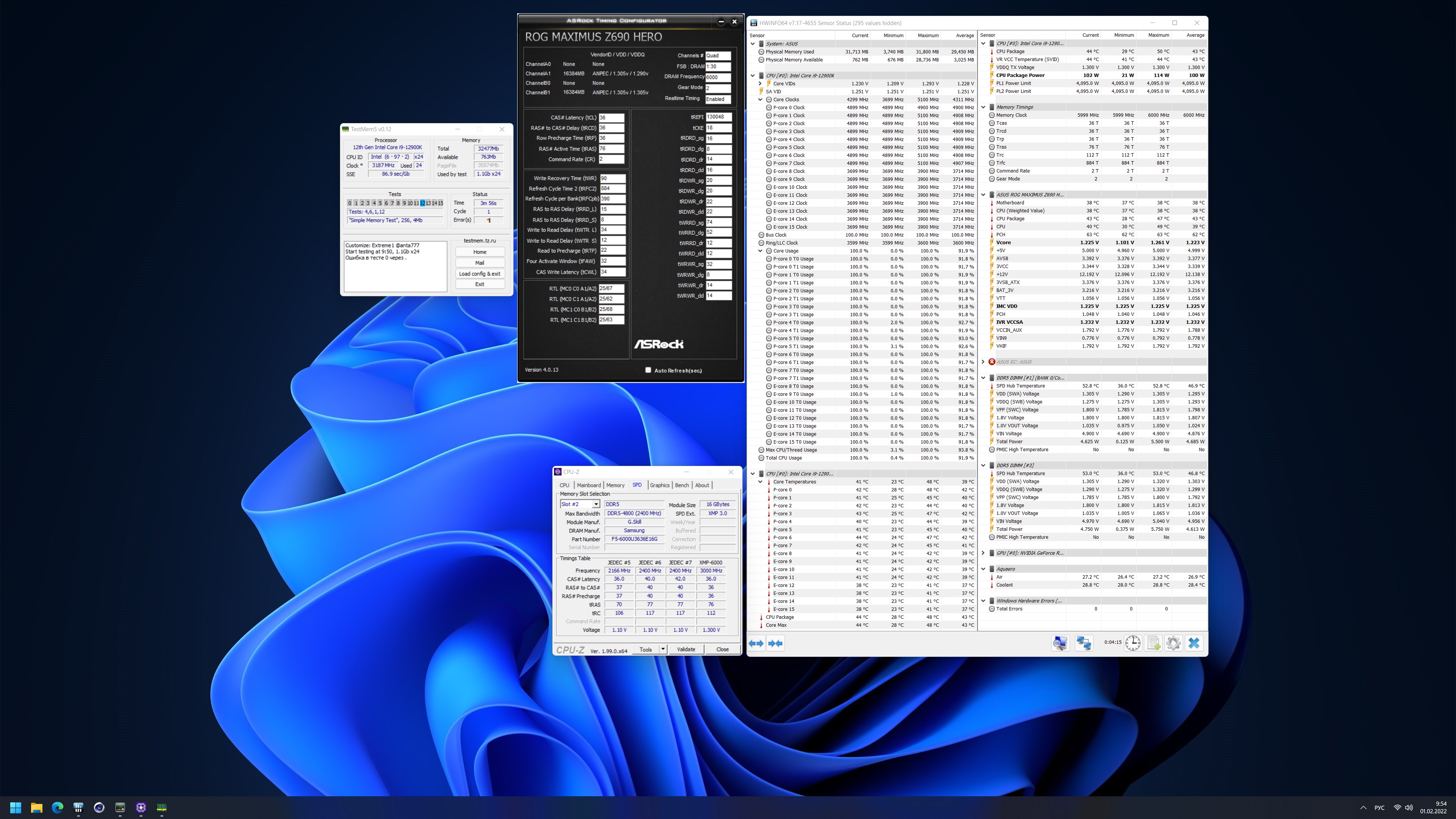

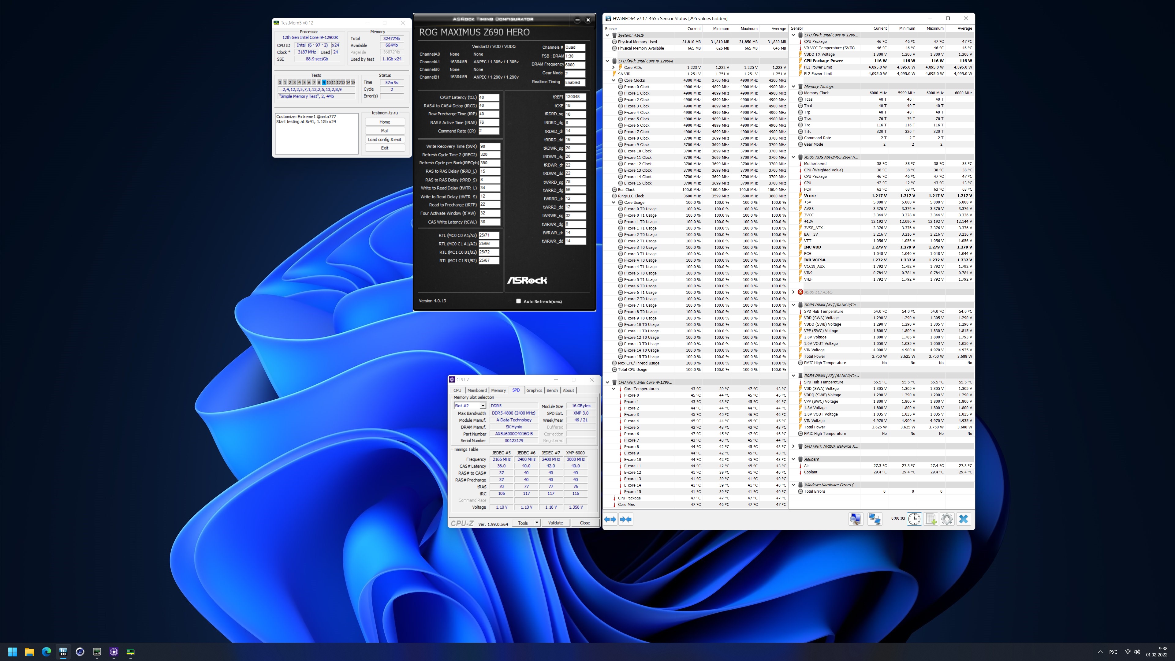

LEO_SAN писал(а):
А в целом по разгону как они. 6200 CL34 смогут интересно?
Тут как с самсунгом повезет на самом деле. Вот память с вентилятором 600рпм над материнской платой в зоне врм, в комнате жарко
ADATA.jpg [ 1.45 МБ | Просмотров: 1072 ]
Ну и собственно вот, те ж самые условия, но первичка в ХМР другая
GSKILL.jpg [ 1.43 МБ | Просмотров: 1066 ]
Долго ждать не пришлось. Не в первичке дело, память и 32-35-35 может на 6200 с 1.4 В

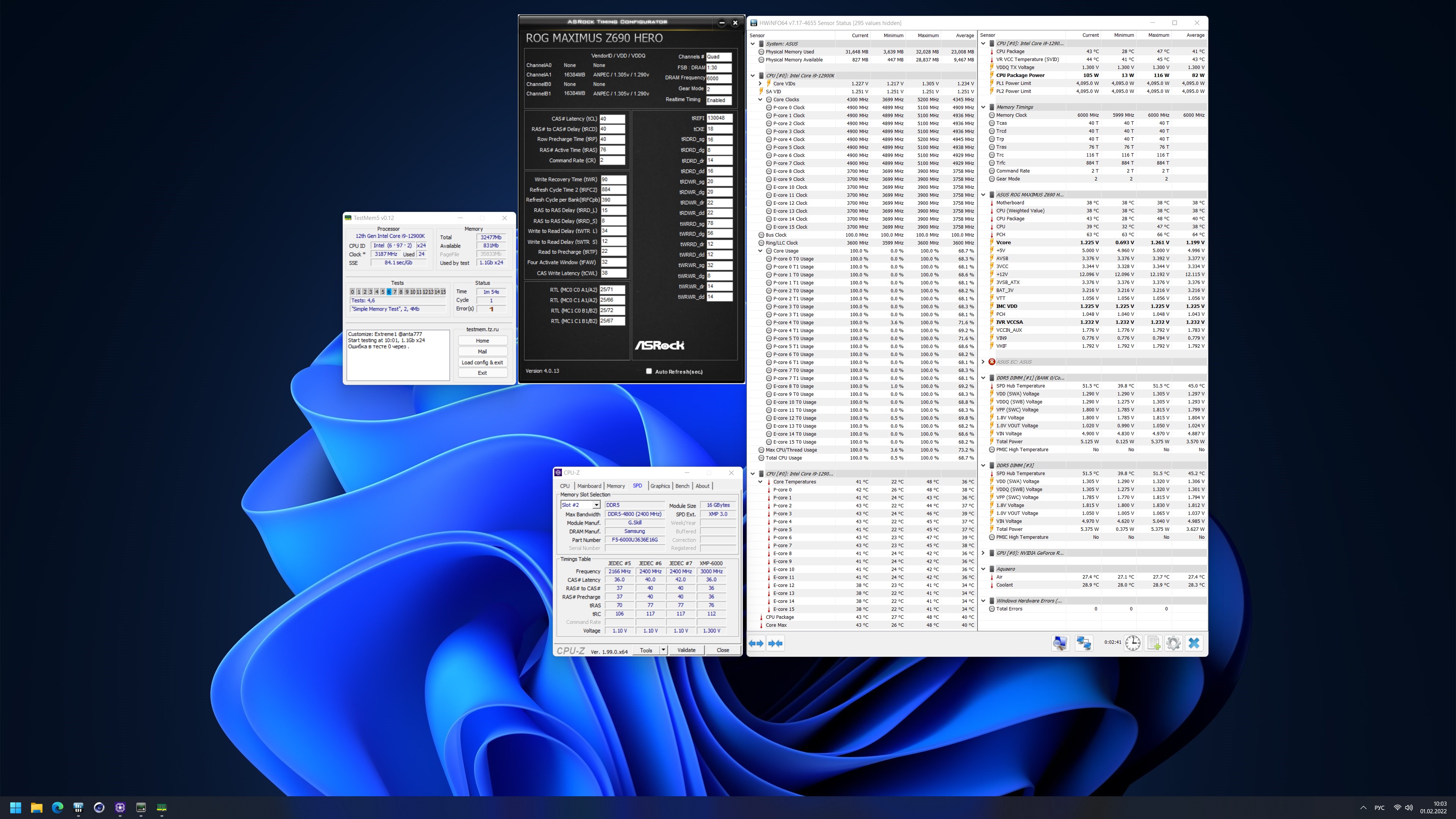

Фото: 6
LEO_SAN, с tREFI 130k? Я выше скриншот добавил с гскилл на Самсунг в тех же условиях, что и адата ранее
GSKILL2.jpg [ 1.41 МБ | Просмотров: 1057 ]
Я бы не менял самсунг на самсунг, лучше искать хайникс

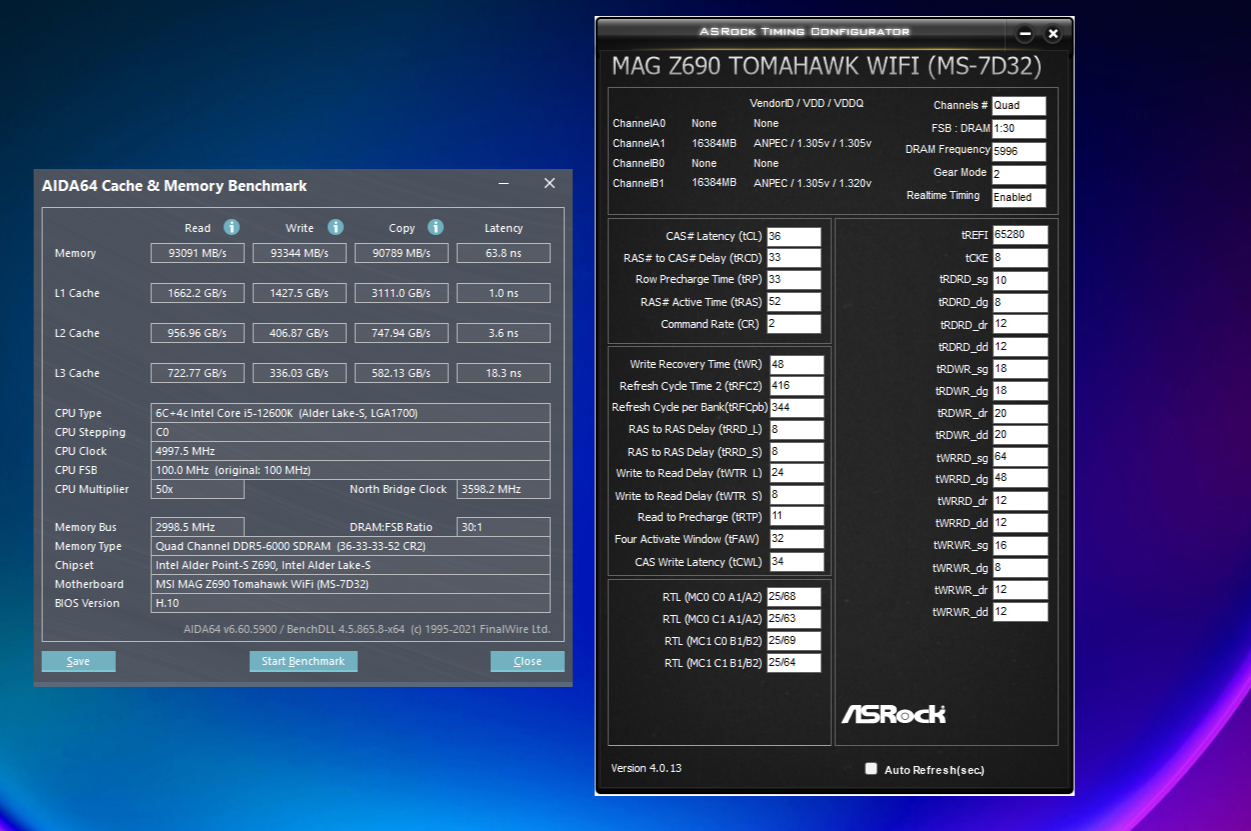

Регистрация: 27.10.2020
по поводу таймингов, гляньте своим профессиональным взяглядом что не так) вроде по табличке все делал
по поводу значений:
TRTP 11, в биосе стоит 12
TWTR L 24, в биосе стоит 16
TWTR S 8, в биосе стоит 4
остальное вроде совпадает
знаю что поднятие шины может опустить немного латентность, но у меня в биосе она не выставляется почемуто в ручную, что бы не прописывал сразу в авто сбрасывает параметр, не давая даже сохранить
