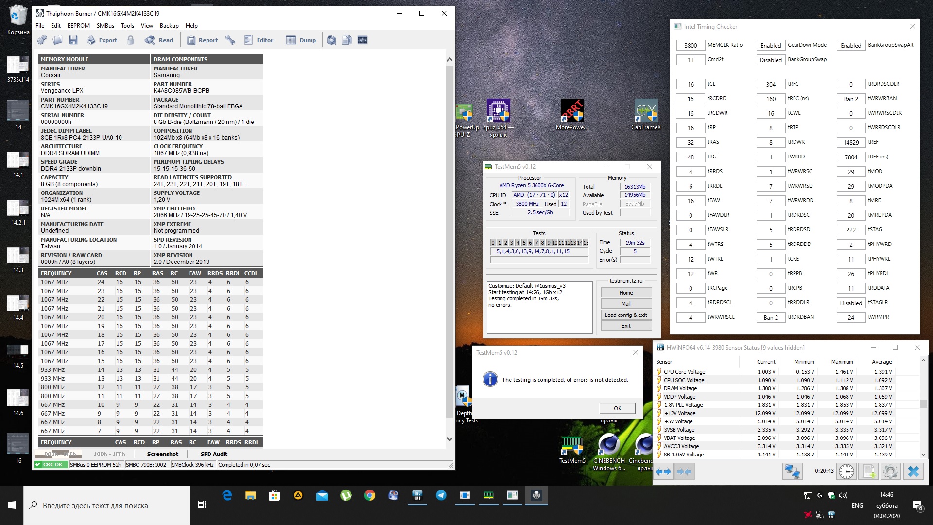

3800сл16 1.28
IMG_20200405_220216_660.jpg [ 623.75 КБ | Просмотров: 716 ]
1. 5950x c8hw bdie 6800xt, 6900xt
