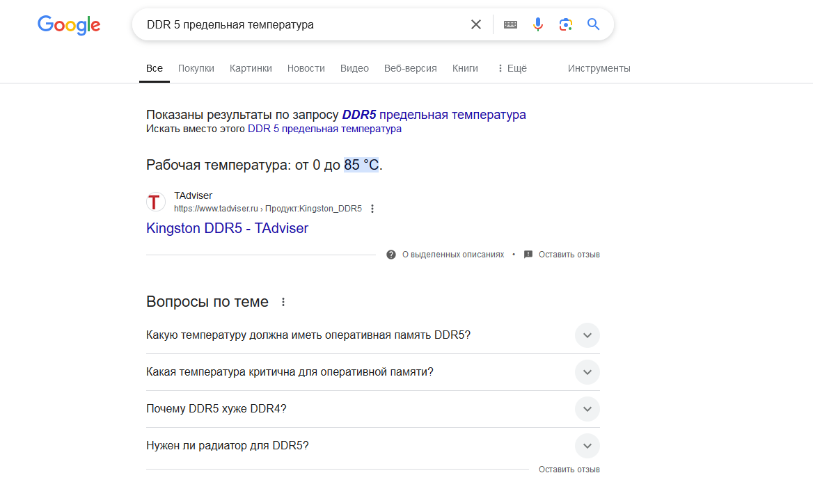

пишут что 85 макс температура DDR5
85
85.png [ 50.65 КБ | Просмотров: 959 ]

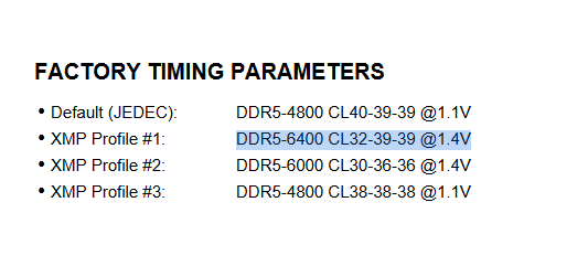

вот что пишут
https://www.kingston.com/datasheets/KF564C32BWK2-64.pdf
6400CL32 в XMP
6400CL32.png [ 5.86 КБ | Просмотров: 946 ]
встанет не встанет в 6400CL30?
