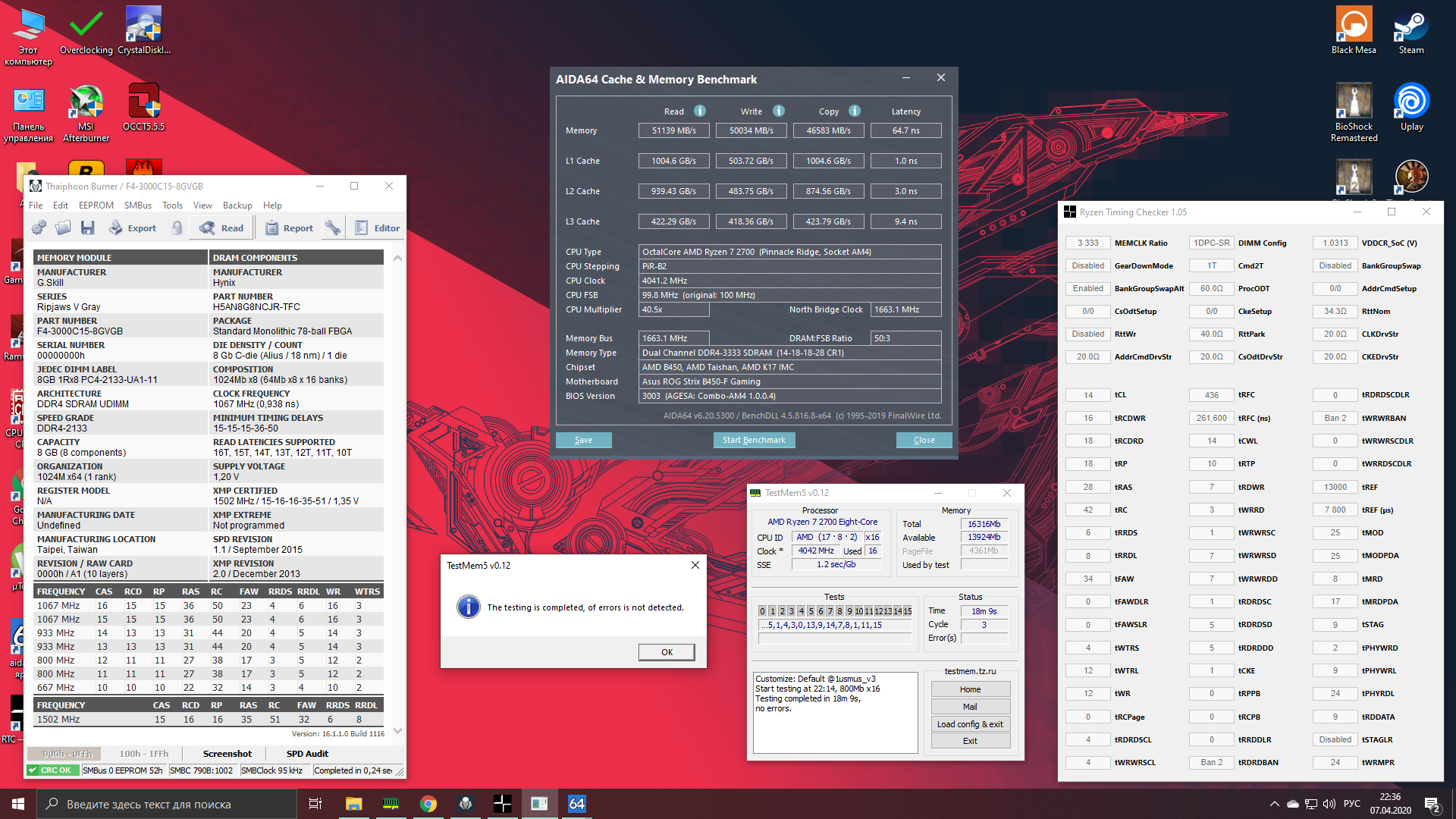

Немогу понять почему задержки такие высокие и результат в бенчмарке калькулятора я так понимаю неочень
ЧЯДНТ?
https://ibb.co/vcwHH0Y

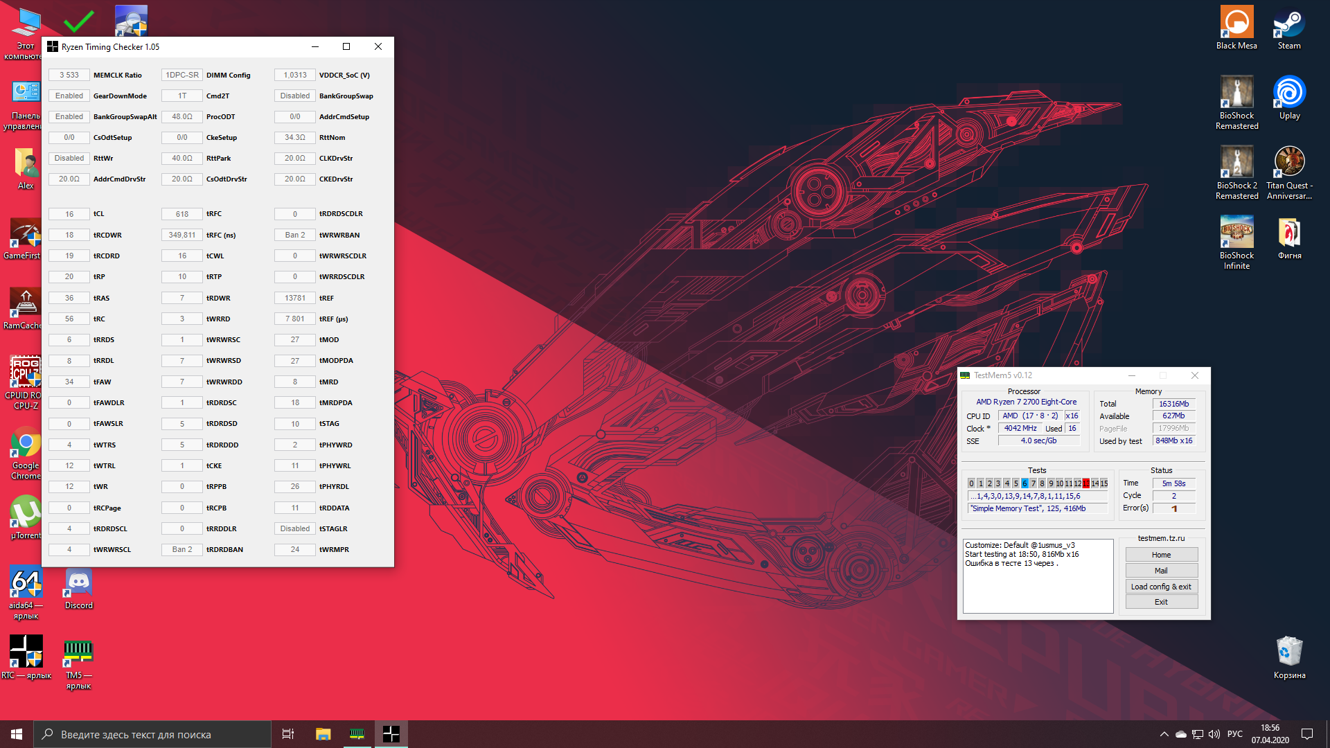

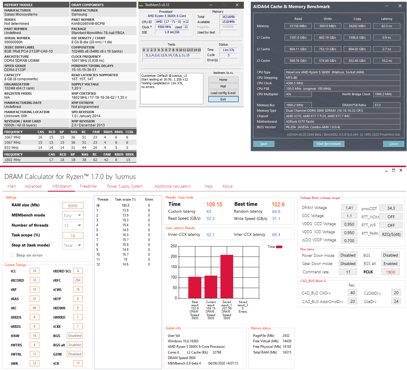

Всем привет. Прошу вашей помощи с разгон оперативной памяти. Память G.Skill Ripjaws V F3000c15-8GVGB на чипах CJR, проблема в том, что память не берет выше 3333cl14 даже с очень высокими таймингами, например, 3400 cl 16-20-20-20-40 уже с ошибками при напряжении в 1.37-1.4В при этом пробовал оставлять вторички и odt, rtt, cad в AUTO (PDM всегда отключен), свести к минимуму количество ошибок удалось выставив Procodt 48 и Rtt park 40 Ом (RZQ5), может кто подскажет, что не так делаю.
Стабильно, без ошибок:
Снимок экрана (46).png [ 805.26 КБ | Просмотров: 798 ]
С ошибками, удалось свести к минимуму подкруткой odt, но при повторной перезагрузке и повторном прогоне ошибки начинали сыпаться валом (Soc в 1,1, VDDR 1.4В также пробовал, безуспешно):
Снимок экрана (40).png [ 974.91 КБ | Просмотров: 798 ]
Так же вдобавок к этой проблеме заметил еще одну - когда переставлял планки (думал, что перестановка местами поможет), то попробовал планки вставить в слоты A1B1 (вместо A2B2) и память в этих слотах не стартует даже с XMP профилем, только в дефолте, это норма или нет?
вы такие странные,зачем-то отключаете gear down и потом у вас память не берет. 3 циклами память не проверяется.
Добавлено спустя 6 минут 36 секунд:
Lexkv95 писал(а):
это норма или нет?
норм . вот у тебя на 2 картинке в принципе норм,немного доработать. то что ошибки идут после перезагрузка,знач у тебя какието напряжения-сопротивления стоят в авто и после новой загрузки плата выставила эти авто-значения немного другими. поэтому руками надо фиксировать всё по возможности. для 3500 я-б добавил немного сока, 1.06-0.8

Регистрация: 20.01.2020
Да это вы странные, я же написал, что 3333 стабильный, прошу более внимательно читать (тем более там видно, что у меня никакой не 3500, а 2700). GDM у меня выключен только для 3333, 3 цикла прогнал наглядно, это полностью стабильный пресет, по нему у меня никаких вопросов.
я же писал, что напряжение повышал, что на SOC, что на память + в этом пресете на 3533 сопротивления выставлены вручную

Регистрация: 08.04.2020
да я понял,что стабильный. я только первую картинку глянул сначала,поэтому и подумал,что вы пытаетесь ехать выше без жирдауна

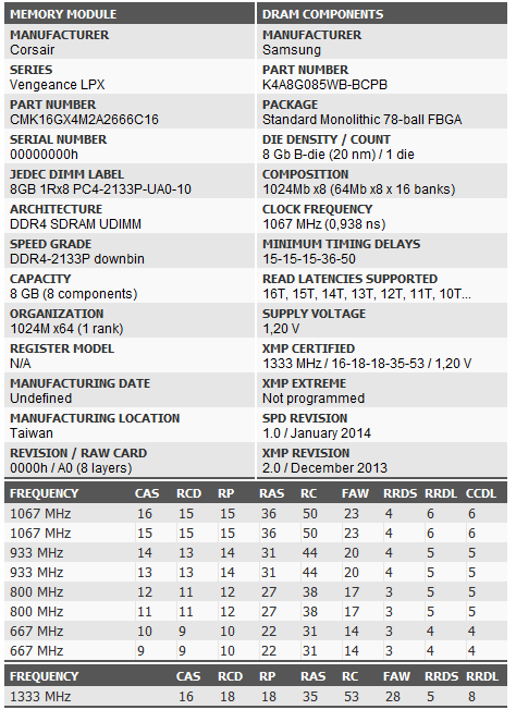

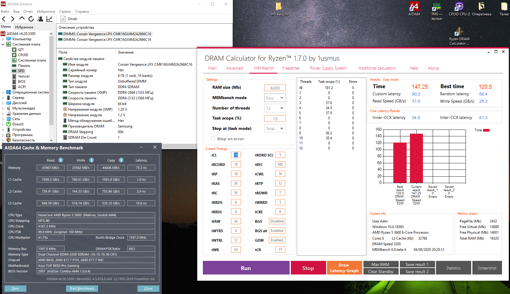

Привет всем...Ребят подскажите пожалуйста я выставил частоту 3200 остальное всё на автомате, пк заводится, вбиваю частоту 3200 в калькулятор в режим SAFE, вбиваю полученные значения не стартует на таких таймингах, 14-14-14-30
Подскажите пожалуйста что можно убавить?

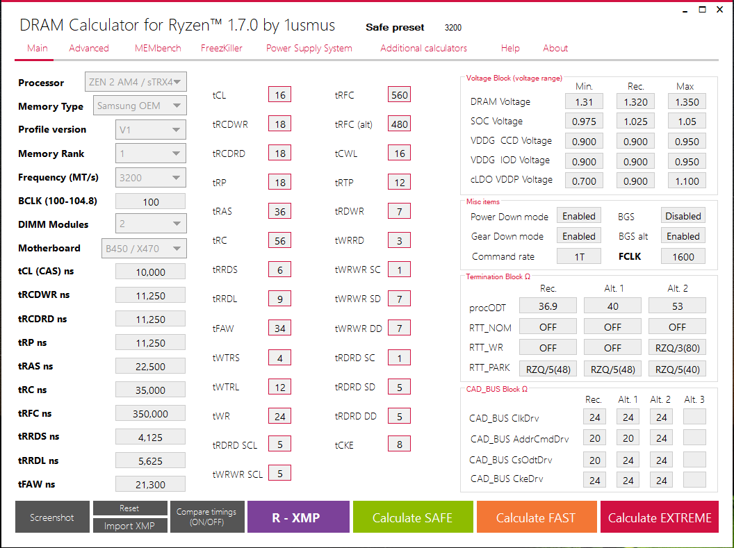

Вот значения которые я получаю на DRAM Calculator
dram1.png [ 72.38 КБ | Просмотров: 668 ]
Стрелками отметил то,что я изменял

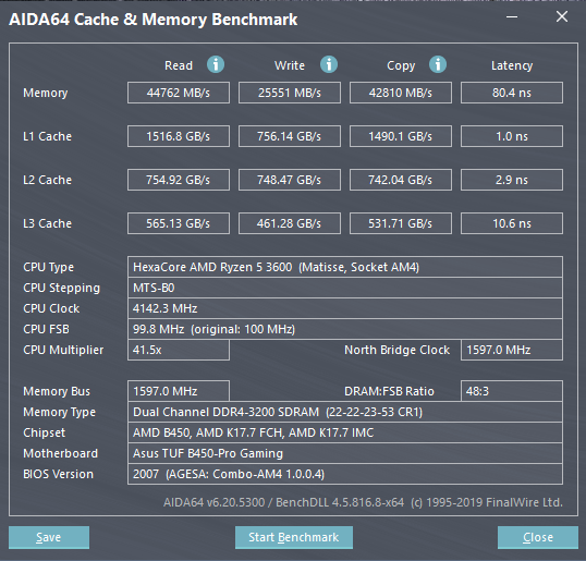

Aida
1111.png [ 125.22 КБ | Просмотров: 668 ]
Тайфун
Screenshot_4.png [ 37.94 КБ | Просмотров: 668 ]
ps: Материнская плата: TUF B450-PRO GAMING
Процессор Ryzen 3600
Оперативная память CORSAIR Vengeance LPX CMK16GX4M2A2666C16 DDR4 - 2x 8Гб 2666
fm_r2dsf писал(а):
Без GDM память производительнее
тут все относительно. она мож и производительнее,но если включаешь жирдаун,то можно компенсировать его небольшое отрицательное влияние на производительность ужатием таимингов или приподнять частоту,при этом состояние памяти будеткакбы стабильнее.) а без gear down так не ужмешь.
Добавлено спустя 4 минуты 6 секунд:
чет сомневаюсь я сильно про бэдай. поставь в кальке самсунг оем и power down выруби.

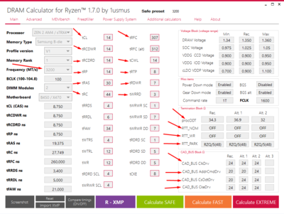

Блин походу тайфун брешит , ок сейчас попробую

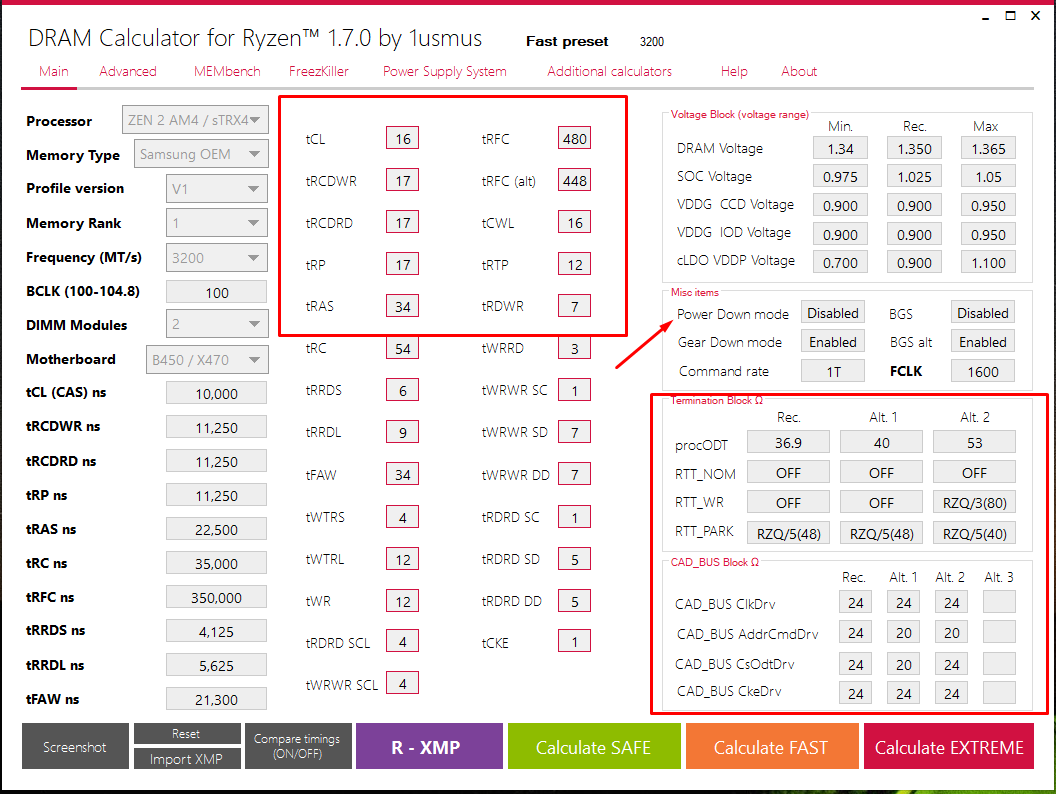

Вот что рассчитал калькулятор сейчас:
Калькулятор для чипов OEM
oem.png [ 81.09 КБ | Просмотров: 648 ]
ну проверь как поедет память с такими настроиками.
если поедет,таиминги оставь такие-же, а частоту выставь 3400 или 3466 и тож проверь. тайфун может и не брешет,просто у тебя бэдай в плашках, но средней или еще похуже,паршивости.
хороший бэдай на 3200 14-14-14.. должен ехать без проблем на твоем проце

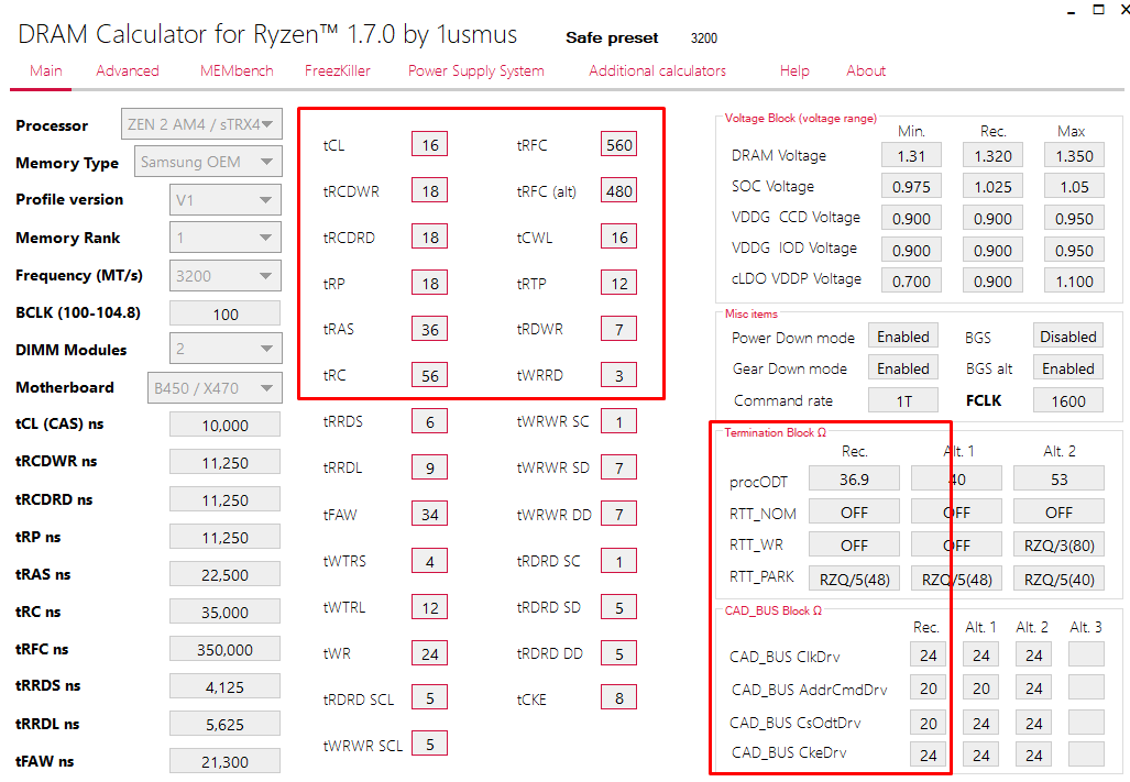

Подскажите пожалуйста, вбивать из калькулятора нужно только значения которые я выделил из ходя из гайда тут?
Или нужно вообще всё перебивать из вкладки Main ?
DRAM Калькулятор
Screenshot_5.png [ 87.89 КБ | Просмотров: 623 ]
Никак не могу взять частоту в 3400
Добавлено спустя 50 секунд:
Даже 3200 на профиле FAST не могу запустить, к сожалению
Добавлено спустя 2 минуты 12 секунд:
Беру 3200 и изменяю только то что выделил красной рамкой
Screenshot_7.png [ 64.86 КБ | Просмотров: 622 ]
Может можно что нибудь ещё изменить что б можно было взять 3400 ???
из вкладки надо вбивать всё. ну а перебивать то,что изменилось в кальке в зависимости от частоты. не совсем понял вопрос. по идее от оем-самсунга ехать должно. если таки не едет на 3400,попробуй вот эти 16-17-17-17-34 выставь,остальные поставь в авто и проверь,тольк напряжение покрути туда -сюда. и вбивай внимательно таиминги в биосе. 1 ошибка и будет тебе не старт. ну на крайний случай погоняй планки по одной,погляди мож какая-то прилично хуже едет,тогда которая похуже пихай во второй слот. но эт крайняя мера. вбивай внимательно
Попробуй с конскими таймингами. По одному так тыщу лет можно крутить. Если не возьмет, то по крайней мере будешь знать что это не из-за таймингов.
