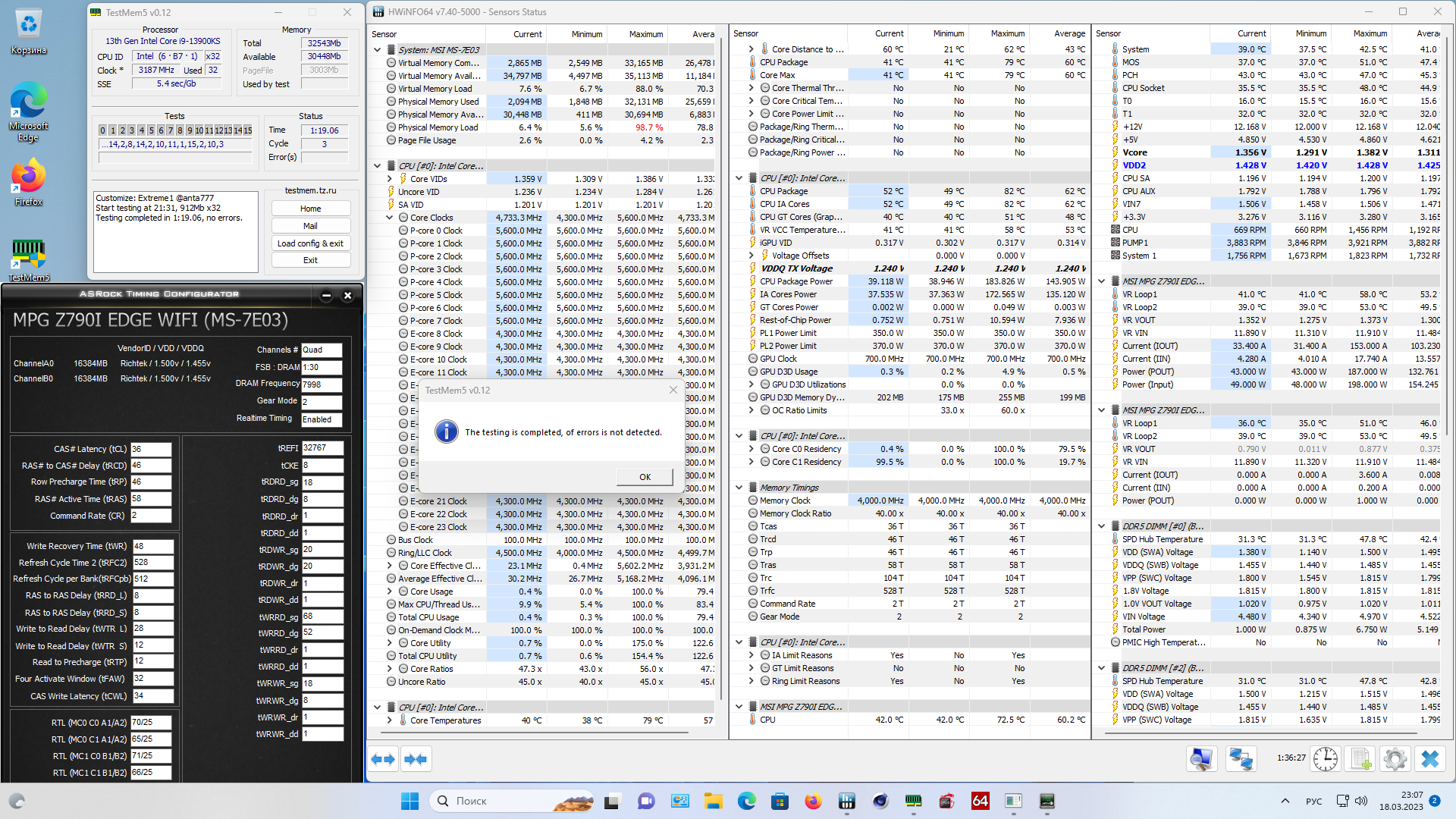

Я тут пытался заменить грубую силу вольтажей на утонченность передачи сигнала :D
Вышло, конечно, не полностью, но какие-то результаты есть. Меня вообще поражает разрыв, забутить виднду условно надо 1.4/1.3 на памяти, а стабнуть - выше более чем на 0.1 В. Потому и начал.
Максимум - 16-17 минут до первой ошибки, примерно так:
Снимок экрана (25).png [ 568.64 КБ | Просмотров: 483 ]
Очень сильно роляет Rx equalization.
Резалт выше - уровень 9. Причем 8 и 10 на таких напругах - просто мертвые зоны.
ODT finetune 11.
Имхо все упирается в мать (передачу сигнала) и проц. Самой памяти даже для 8000С34 достаточно чуть выше 1.4В.
Опять интел говно выпустил... :lol:
При изменении ключевых напруг передачи сигнала - тх, vdd2, vddq - надо менять эквализацию.
Не пойму правда, какого хрена железо само не может оценить глазковую диаграмму принятого сигнала и подстроить все как надо.
Но по ощущениям, проблема в vdd2.
Еще я так и не понял сути напруг... Тх, по идее - и есть КП, он же трансивер(?), а вот vdd2 - тупо линия передачи сигнала, при этом vddq - нечто на пмике и ресивере сигнала на памяти.
Это верно или как?
Просто называть vdd2 напряжением на КП проца, по-моему, в корне неверно.
Насчет ОДТ - на этом железе 0-48-48-34 и 34-48-48-34 - совсем не самые удачные. Как и все 34
Дальше всего получается уехать на 48-34-34-34 и 48-34-34-0-0
Ноооо, пока почему-то не дает далее 40-50 минут. Вероятно, новое железо могло, а сейчас, по выходу на стабильные параметры всего и все вот такая картина маслом.
зы сама память имхо удивительно хороша.

pakhtunov чет там товарищ rs199208 влетел с комплектом, понаписал, пардон, чуши, но ни одного скрина со стабом 8200 пока нет.
Причем грузит от зачем-то 34-44 с адскими вольтажами, от которых у меня скулы сводит. :D
Латентность НТ офф норм, а скорость чтения - дичь.
8800 срарт с одной плашкой, стаб ХМР 8к38 - негусто.
И не очень понятно, к чему все эти его экзерсисы...
тут бы 8к36 стабнуть :D на нормальных вольтажах, а не в пол.

RusXP писал(а):
У меня адата 7200сл34 кит легко на Z790i стабался на 8000сл36
Скинь плиз пару скринов с настройками/хвинфо. Вольтажи тоже важно.
Я на приемлемых с моей тз пока не получил повторно стаб.
Кит гскилл 7600с36.
Бутают винду и дают работать с 8000с36 со всеми таймингами на 1.39/1.3 В.
А вот стабнуть... Возможно, я жалею vdd2, но принципиально лезть выше 1.43-1.45 не хочу пока, ищу входы-выходы...
Спасиб!
Хотя бы вольтажи какие, тайинги не суть важно, но рфц/рефи какие знать бы.

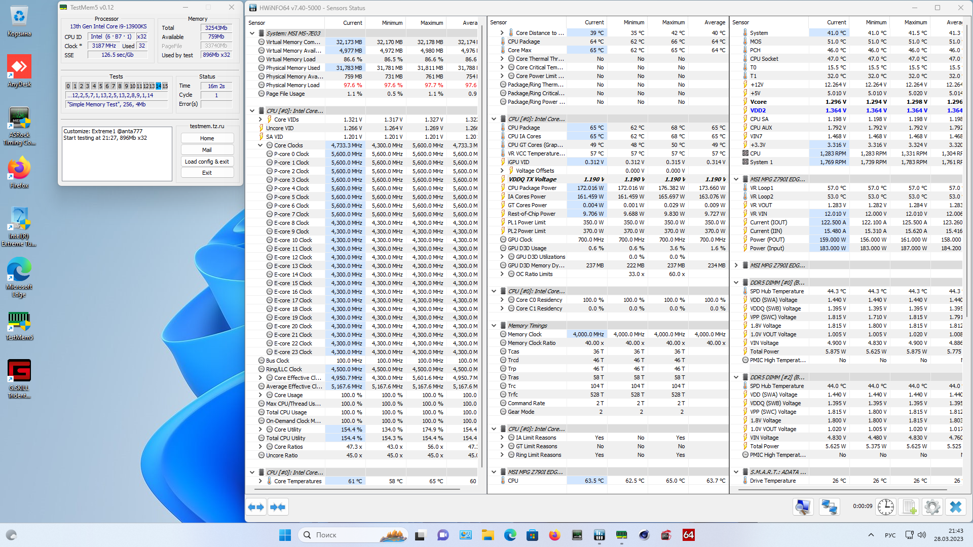

Вот загрузил меня конечно. Шучу. Лови. Сразу говорю, я не тюнил напруги, просто тыкнул 1.3/1.5/1.5 на проц. Сидеть искать напруги не было времени.
Купил кит, продал кит. Но именно он был неплохой.
68709
Добавлено спустя 3 минуты 33 секунды:
По поводу Z790I я могу сказать так.
Плата неплохая, очень даже. И стабать на ней 8000сл36 можно, если кит хороший.
Если кит средний, то такие киты легче стабнуть на Z790 тайчон или Z790 апекс.
По крайней мере такое впечатление у меня сложилось на собственном опыте.

Регистрация: 24.03.2006
Откуда: Moscow
Фото: 266
RusXP майн гот)))
Спасибо!
Я тут пытаюсь в 1.2+ по Тх уложиться и 1.4 ВДД, а тут такое под дых)
Имх на таких напругах можно и 8к32 застабить)
Оке, бум пробовать разное...
Просто еще раз запощу, как у меня стабнулось на разок)))
чисто для себя, поф.пать :D
Снимок экрана (13).png [ 650.81 КБ | Просмотров: 377 ]
Прикол в том, что это вот на скрине не быстрее 7800сл34. Которое вообще стабается в 100% случаев на большинстве китов.
