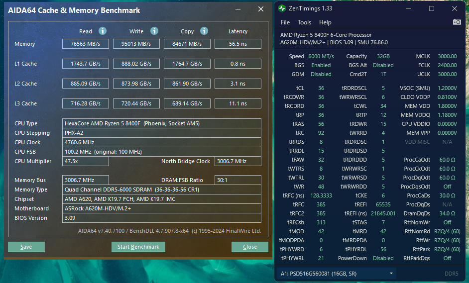

Привет, я всё никак не мог понять, как на 8400f получают на чтение в аиде 75гб/с, да и на частоте памяти 5600, оказалось достаточно поставить IF 2400 и вуаля, при памяти на 6000 и таймингах 36-36-36-56-92-65535 получаю 76гб/с, фотоворкс ~53800 попугаев. Чудо.
Снимок экрана 2024-12-12 153538.png [ 25.2 КБ | Просмотров: 853 ]
Снимок экрана 2024-12-12 153416.png [ 424.42 КБ | Просмотров: 853 ]

Vitalius_79 только вот дальше аиды этот буст никуда не выходит, по крайней мере у меня, да и 2500 тоже работает без ошибок там около 77гб/с
R5 8400f/ASRock b650m-hdv/m.2/Team 2x16ГБ 6000МГц/Palit dual rtx4070/m.2 pm9a1 500gb/970evo+ 2tb/hdd wd red plus 3tb/deepcool pq750+as500+ck500

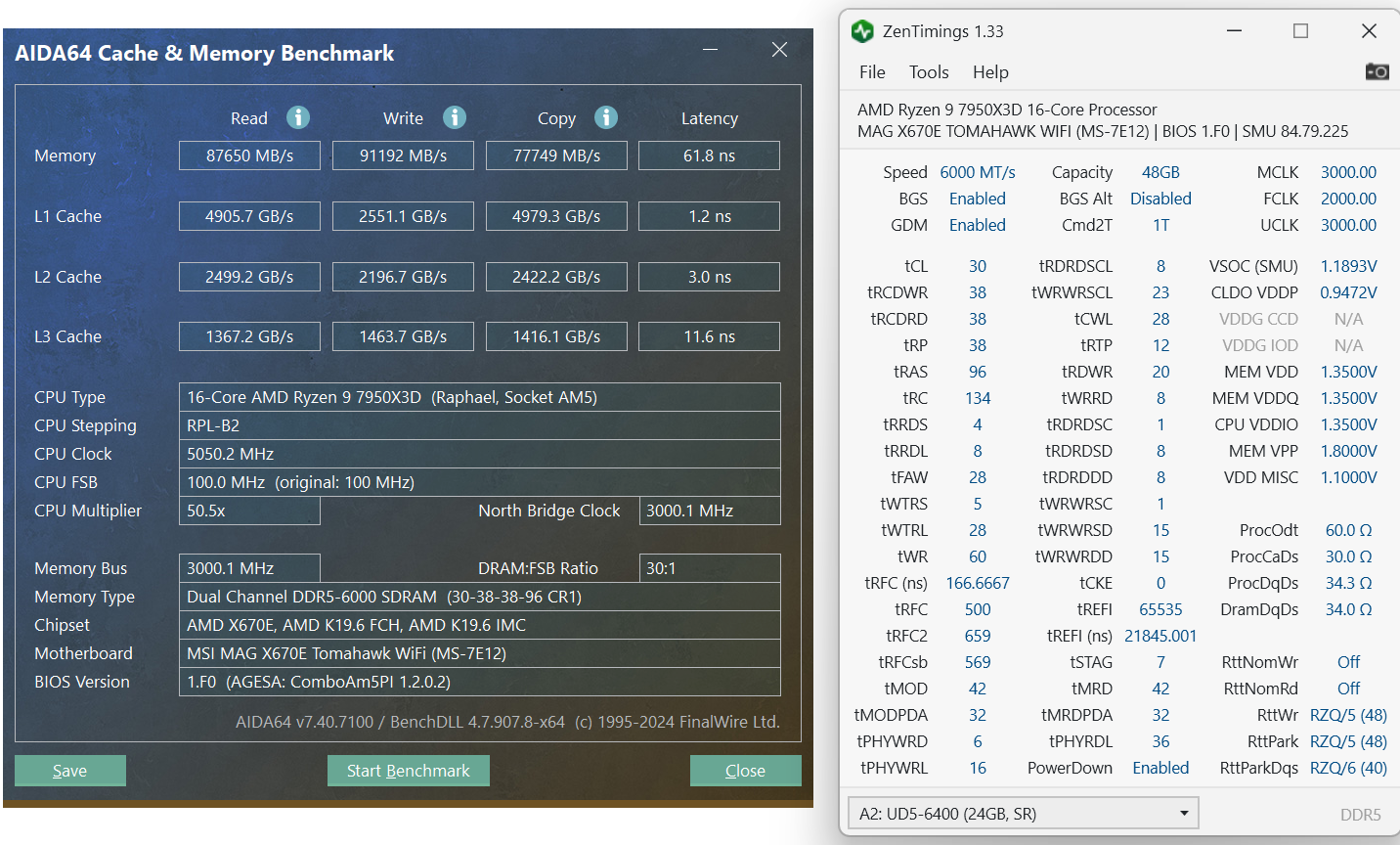

Ради интереса решил попробовать на своей матери авторазгон памяти в БИОСе, там всё очень просто, выбираешь 2 пункта - первый оптимальный для хиниксов 24Gb и второй пункт (не помню точно как эту приблуду зовут) типа режимы настроек работы памяти, их там 4 - от relax до highset, ну естественно выбрал самый производительный и вот что мать родила, профиль полностью стабилен, игры идут очень плавно, отзывчивость мыши отличная, самый прикол в том что такие показатели в аиде я получаю при ручной настройке с таймингами 30-36-36..., как мать умудрилась настроить память с такими таймингами как на скрине и получить такие результаты я х.з., в любом случае это гораздо лучше чем дурные EXPO(XMP), ну если лень настраивать вручную, кстати MCR включается то же автоматически.
Снимок экрана 2024-12-12 204246.png [ 810.3 КБ | Просмотров: 733 ]
7950X3D/ MSI X670E TOMAHAWK/ 64Gb G.Skill TZ5 6000cl30/ GIGABYTE 5070Ti AORUS MASTER
Регистрация: 23.06.2019
sg999570 Для автонастройки недурно, даже очень. Но, есть нюанс.
Собссно, нюанс
R9 7900X + Thermalright FS140 / ASUS Rog Strix X670E-A / G.Skill Trident Z5 6200 CL30 / RX 7900 XTX Sapphire Nitro+ / Thermaltake Toughpower 1050W / Fractal Meshify 2
Регистрация: 05.02.2012
Откуда: Ростов-на-Дону
Phenomenum Согласен, грамотная ручная настройка в любом случае лучше, я для интереса попробовал и привёл как пример альтернативы дубовым профилям Expo, просто немного удивлён что MSI родила что то вменяемое в плане авторазгона, кстати плашки на M-dia, даже вручную trfc ниже 160нс не выставишь, инженерам MSI зачёт...

Phenomenum Все напруги, включая soc, мать то же выставила сама, 1,5 часа анта экстрим без ошибок. Вы 8000Мгц не пробовали? ссори у вас плашки двуранги 32Гб, затупил :D
Добавлено спустя 4 минуты 10 секунд:
Phenomenum писал(а):
ибо для M-Die это самое низкое значение, в принципе.
Ну да, я вручную выставляю 170нс, что бы с небольшим запасом.
