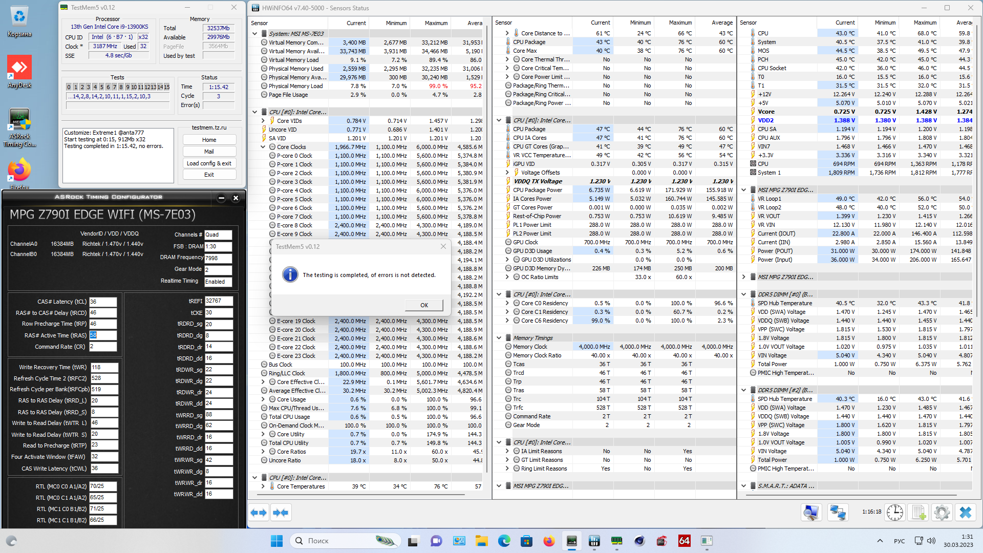

Just from scratch...
Биос 140.
Что поменяли кардинально:
- aux держит 1.804, а не 1,76 или тип того, как на 130-ом
- внезапно(!) CWL=CL, а не CWL=CL-4. Прям неожиданно
- Rx equ теперь не слетает в ноль - всегда показывает актуальную величину
- вылазит страная имхо ошибка в тесте 3, от нее помогает частота в разделе пмик. 750 - плоховато себя ведет, 1000 - норм.
Стабнуть 8000 все так же сложно даже с изменениями, и даже просто первички + рфц.
Но - шмогли:
Снимок экрана (30).png [ 651.75 КБ | Просмотров: 1327 ]
Из замеченного по ошибкам:
- тест 4 - возможно, низкий vddq, если много ошибок 4 - точно оно
- ошибки в 12, 14 тестах в пределах первых 20 минут - ищем Тх
- ошибка во 2 - ищем vdd2, не факт, что в сторону увеличения, один шаг вниз иногда многого стоит
- ошибки во 2 цикле или к началу 3 - возможно, поиграть vdd2, vddq и их соотношением, чуть уменьшить vddq
На этом биосе просто ЗАБИЛ на все реки по тренировке, поставил только:
- optimized mode
- RTL enabled
И это оказался САМЫЙ лучший варик. Интел режим - плохо, экстрим - савсэм плохо :D
Senseamp offset training - если выкл, то с режимом интел совсем плохо, оптимайзд - значительно хуже.
Сделал вывод, что все, что связано с передачей сигнала, лучше держать в авто.
Работы еще много, но первый шажок с чистого листа сделан.

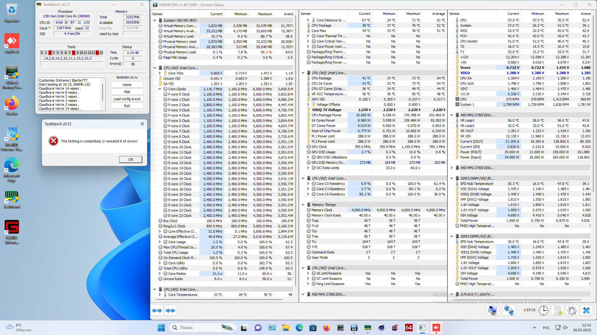

Добавлено спустя 11 минут 25 секунд:
В целом, толк-то есть, но мало, сегодня экстрим полетел аж с 6 ошибками.
Снимок экрана 2023-03-30 121233.png [ 597.34 КБ | Просмотров: 1242 ]
Вчера память была холоднее, не выше 43 гр, сегодня минимум на 2-2,5 градуса горячее в тестах.
Вывод - водоблок-то нужен, дело в Т точно, стоит ли крутить напруги памяти - пока непонятно. Разве что в минус, что охладить.
99%, что первый удачный проход со всеми таймингами там же - с меньшими Т, из окна холодонее - норм, стало теплее - не норм.
Вчера вечером точно прохладнее было, а все прогревается, так как проц молотит 180-190 Вт. Ну и сама память не холодная, конечно.
Так что надо ехать в корпус с водоблоком... На полу температурный рандом.
Блииин, точняк горячее. Подсветку не вырубил сегодня утром(
Ща перепрогоню с выкл удаленно.
Есть для ДДР5 способы поднять Т стабильность? Только рефи вниз?
ps проверил - нет, не температурное. Разогнал фанконтролем вентиль на памяти, не выше 42.3 (вчера выше было) - в пределах часа 3 ошибки.
Копаем дальше, имх Тх - уж больно низкий приняла вчера система.
Ранее стабильный Тх 1.24 - ранее и вчера вообще отказ по нему, ранние ошибки. Какой-то дрейф по требованиям у платы/железа.
Ща тестанем рефи 20к.
