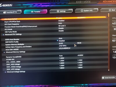

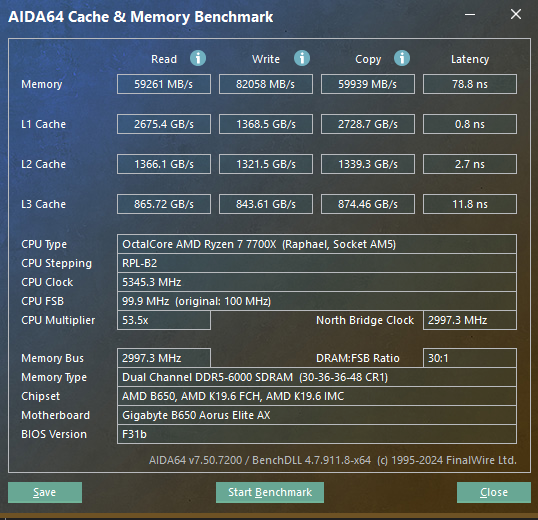

Всем денёчка, дошли руки до настроки ОЗУ и хочу попросить совета форума.
Что имеем:
Gskill Trident F5-7200J3445G16GX2
AMD Ryzen 7 7700x
gigabyte b650 aorus elite ax rev 1.0 (BIOS F31b)
До сего дня катался на XMP 7200, но головой понимаю, что 7200 - это совсем не то, что нужно
XMP 7200
Комментарий к файлу: XMP 7200
Before.png [ 308.24 КБ | Просмотров: 2190 ]
В конечном итоге посмотрел видосики, почита о том о сём и сделал следующее:
Частоту выставил 60.00
Множитель 1:1
VCORE_SOC = 1.200V
DDR_VDD Voltage = 1.350V
DDR_VDDQ Voltage = 1.300V
CPU_VDDIO_MEM = 1.250V
CL=30
tRCD=36
tRP=36
tRAS= tRP + tRCD (36+12) = 48
tWR=40
tRTP=12
Стресс тесты пока не проходил, но вот АИДА показывает высокие задержки
CUSTOM 6000
Комментарий к файлу: Custom 6000
After.png [ 237.59 КБ | Просмотров: 2190 ]
Что я делаю не так?

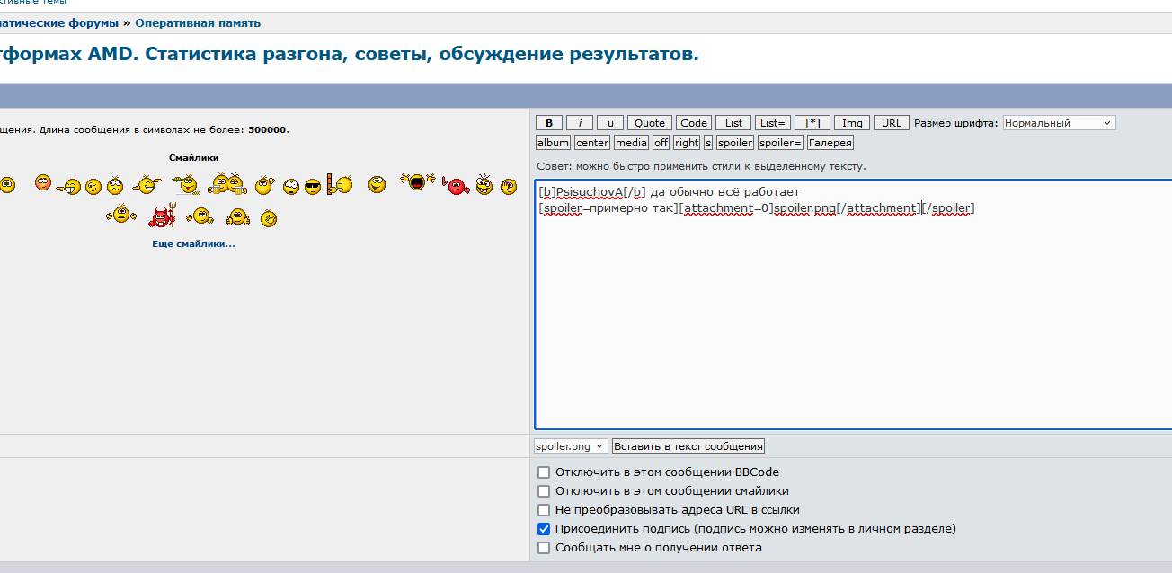

Регистрация: 29.07.2015
Фото: 711
PsisuchovA да обычно всё работает
примерно так
spoiler.png [ 47.28 КБ | Просмотров: 2179 ]
Что я делаю не так?

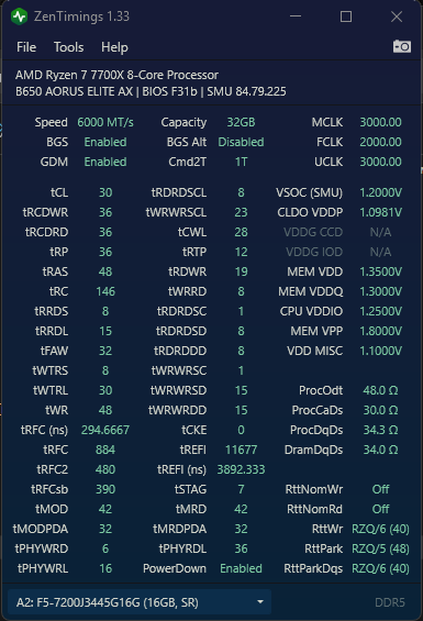

В zentimings скриншот сделай и в безопасном режиме попробуй аиду прогнать, а то может винда загажена сильно.
North bridge (uclk?) такой от делителя 1:2 при 7200.
В винде ничего криминального, я не ставлю никакой мусор, виндак офишл с последними обновами
ZenTimings 6000
ZenAfter.png [ 60.86 КБ | Просмотров: 2161 ]
trefi 65535, trfc поджать (вроде 130нс адай, 160 для мдай) rfc=trfc2=trfcsb=400 (550) и GDM off.
Ну и остальные тайминги по типовым для 6000 выставить (tRC=RAS+RP=84, rdrdscl=wrwrscl=8...), вроде в шапке темы есть и скриншотов тут много выкладывали.
7800x3d / LF2 360 / Master B650E / G.Skill 2x24 6000CL28 / RTX 5080 Vanguard / Bq DP12 1000
Страшно, очень страшно ))) пока ничего не понял, но поищу инфу и попробую, спасибо. Потом посмотрю что с фепесами в играх будет, если будет также, или хуже, то не буду голову морочить и отвалю на свой 2:1 ХМП на 7200

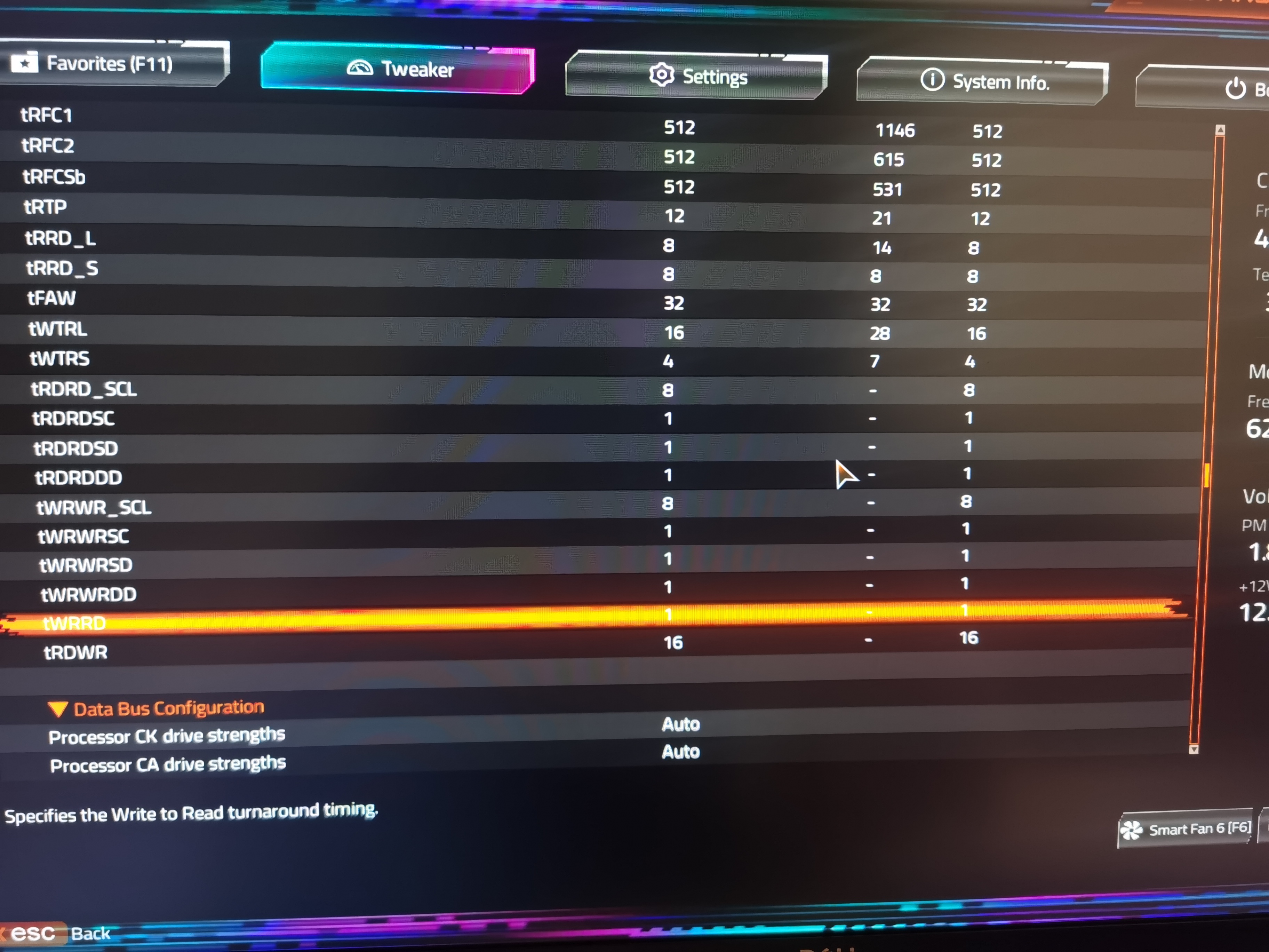

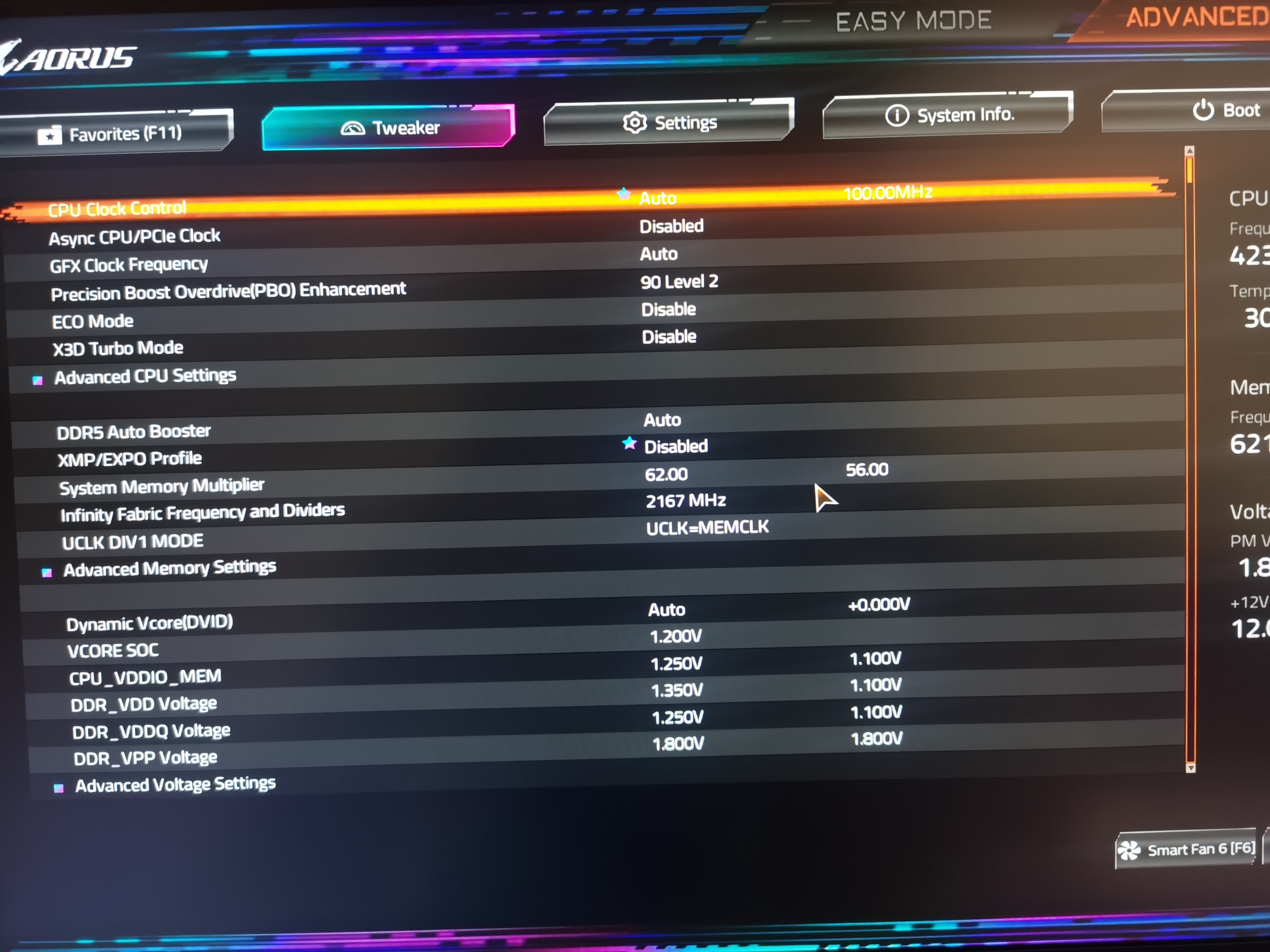

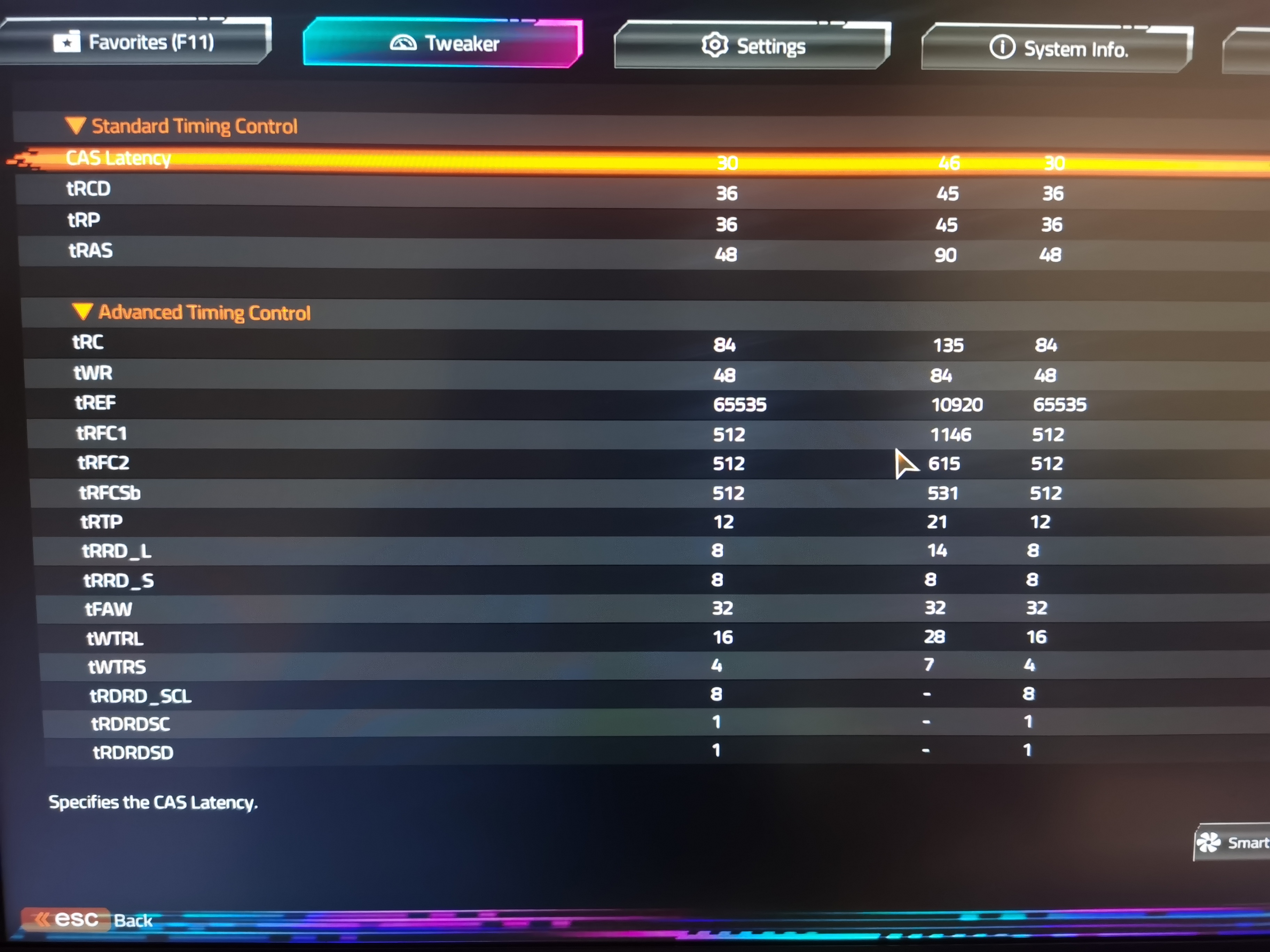

Вот мои настройки биоса для 6200с30, можешь их попробовать с фабрикой 2067 и своими напряжениями (почти те же):
IMG_20241210_194017.jpg [ 1.93 МБ | Просмотров: 2124 ]
IMG_20241210_194007.jpg [ 1.79 МБ | Просмотров: 2124 ]
IMG_20241210_193956.jpg [ 2.04 МБ | Просмотров: 2124 ]
Да если напряжения не задирать, то ничего страшного не случится, не запустится комп или загрузчик винды слетит максимум ))
Вот за это спасибище, попробую
