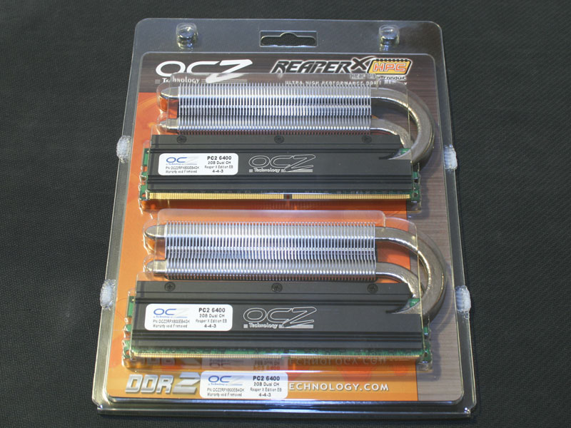

Найти копеечные ocz reaper x и направить любой пропеллер. Становятся даже под башню. Без башни будут покрываться инеем.
packfront.jpg [ 116.11 КБ | Просмотров: 1750 ]
Не вариант, вообще.
Вода дает 2-3 градуса дельты, это же неспособно охладит нормально.
И вода ставится не просто так, а потому, что 4090 будет на воздухе, и память она будет прогревать сильно, тем более с такими радиками на памяти - они все впитают моментально. Итого 45-50 гр на памяти в играх.

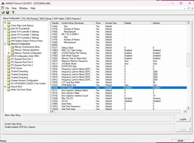

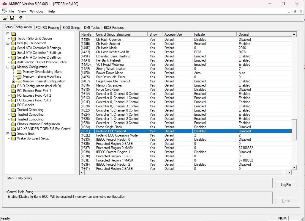

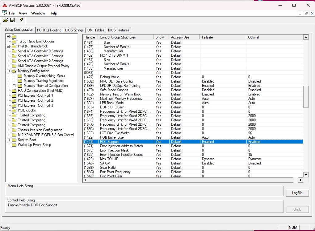

anta777 писал(а):
Перед настройкой таймингов в биосе обязательно отключать поддержку ECC!
не факт, что оно там чтот отключает(ибо как отследить работает или нет?)
pakhtunov писал(а):
Я пока жду ответа где эта опция на Unify-X
жди, жди ... ответа ни о чем ;)
проще MSI LGA1700 на чипсете Intel Z690 (Alder Lake-S) #17860227
НО, у мсиай↓ вроде↓ и так отключено↓
или нет?↓
MSI_ECC или нет.jpg [ 245.56 КБ | Просмотров: 1520 ]
MSI_ECC.jpg [ 246.77 КБ | Просмотров: 1526 ]
pakhtunov писал(а):
зачем мне это?
затем↑
pakhtunov писал(а):
это уже соседняя тема
укажи путь/ссылку(подредактировав оригинал сообщения) заодно.

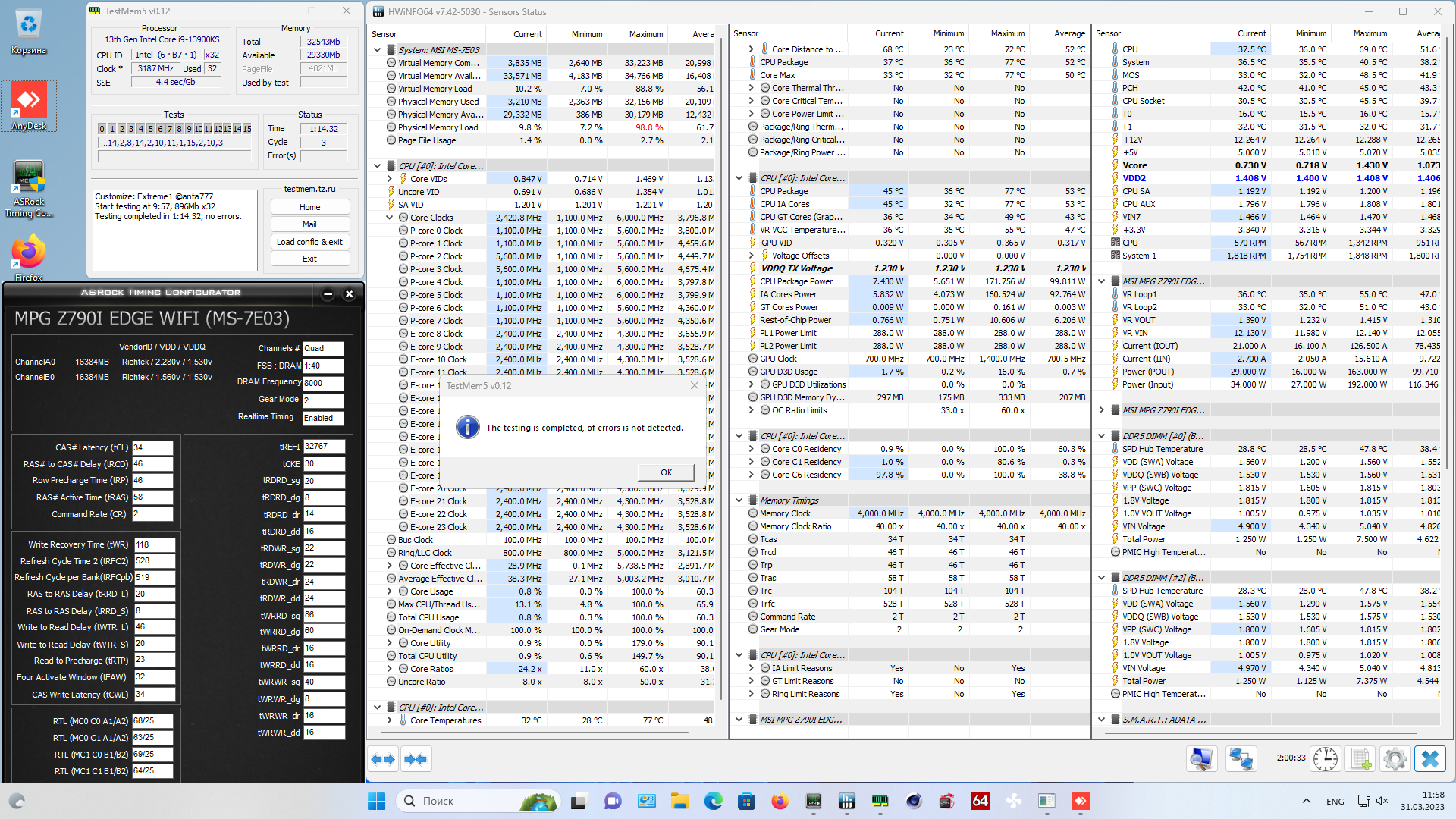

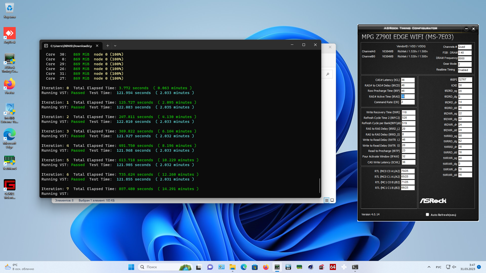

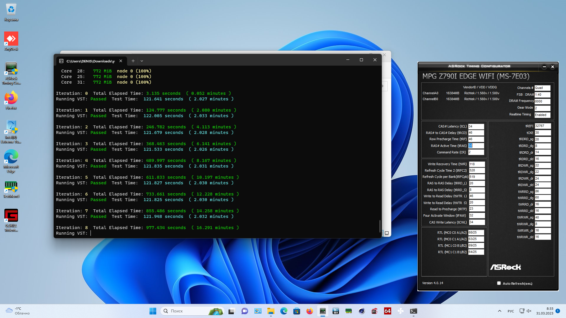

Вчера копался до 4 ночи, почти сложил руки, но очень много ответов, что крутить, а что нет, последовательно дал кранчер VST.
Снимок экрана (31).png [ 1.03 МБ | Просмотров: 1459 ]
Снимок экрана (32).png [ 1.05 МБ | Просмотров: 1459 ]
Снимок экрана (33).png [ 677.13 КБ | Просмотров: 1459 ]
Как бы я ни дивился низким стартовым напругам, но... грубая сила вольтажей на памяти - единственное, что дает профит.
В целом, кому ОЧЕНЬ надо 8200+, в 1 очередь смотрим планки с высоким бином, и только.

TM1 писал(а):
да отключено уже, по умолчанию
да там, ещё есть, но опять жеж, как это отследить в применение/не применение.
CHiCHo писал(а):
есс в пятой чисто внутренней приблудой?
именно( и в винде оно не отображается)
Последний раз редактировалось BOBKOC 31.03.2023 12:24, всего редактировалось 2 раз(а).

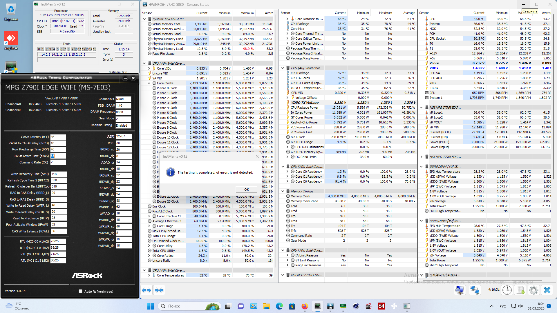

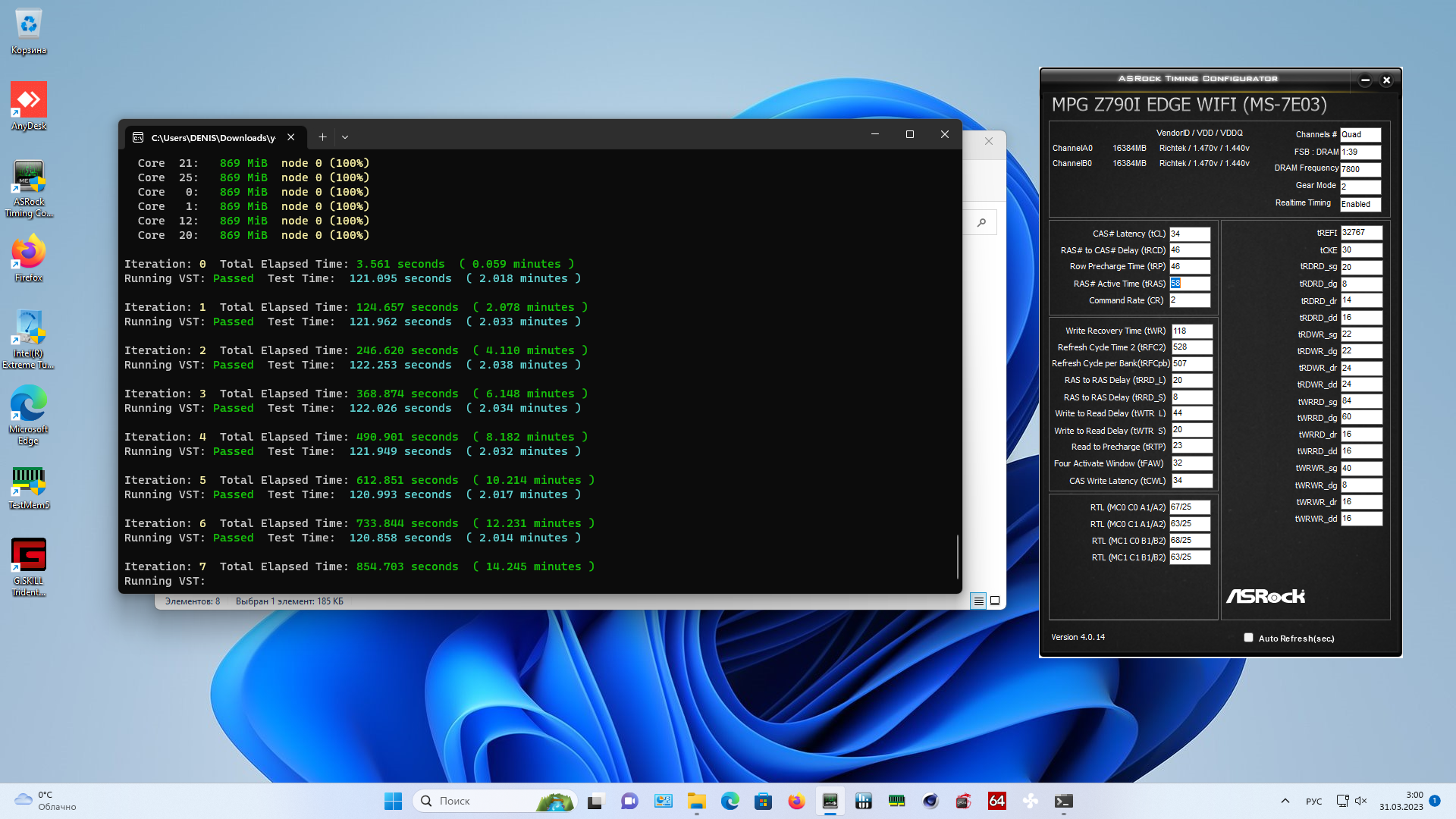

А на десерт...
Снимок экрана (34).png [ 1.02 МБ | Просмотров: 1368 ]
Снимок экрана 2023-03-31 115823.png [ 627.83 КБ | Просмотров: 1368 ]
Осталось немного дожать остальное.
