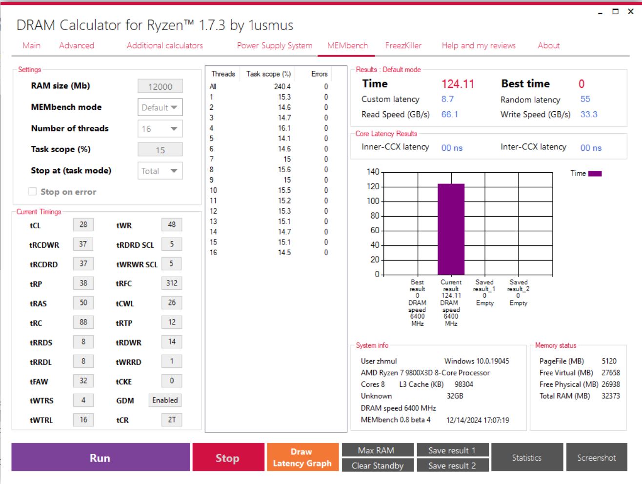

Den777_rus писал(а):

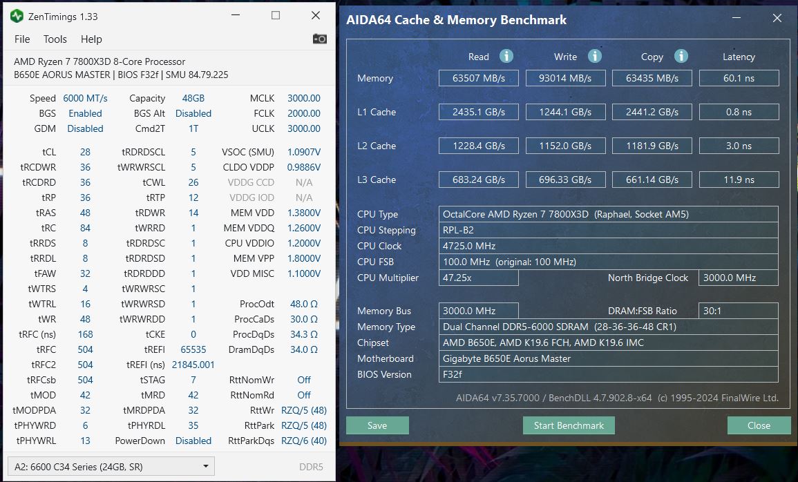

Всем привет! подскажите пожалуйста, это нормально, что на 9800x3d высокая задержка?
Привет! Мне не давно на забугорном ресурсе по этому поводу говорили что мол это глюк aida, на самом деле задержка ниже. Не знаю насколько можно доверять этой информации. Выглядит все это странно конечно, на 7800x3d на таком профиле 56-57ns

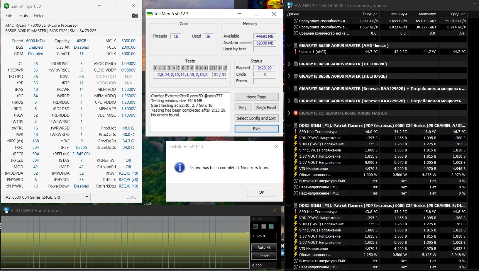

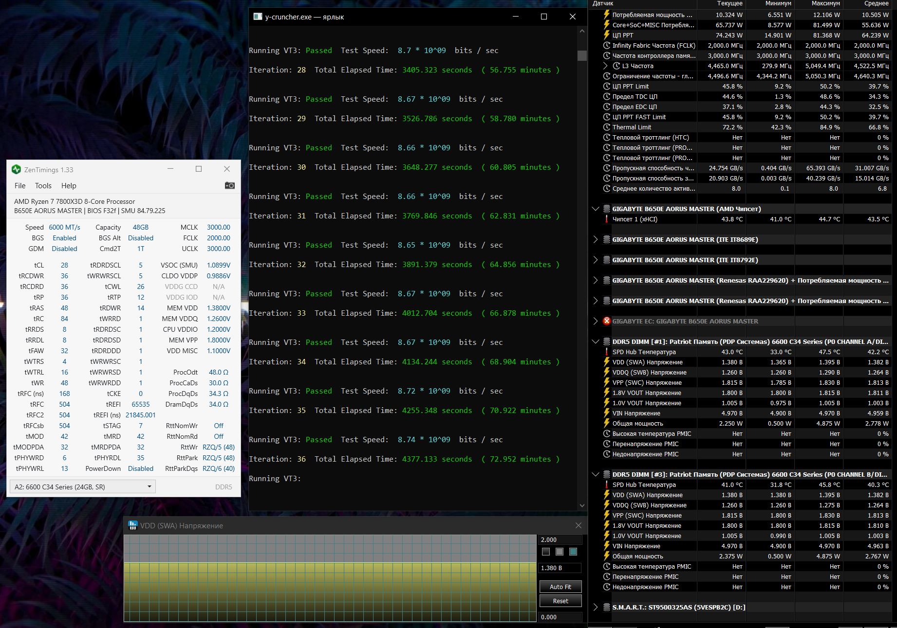

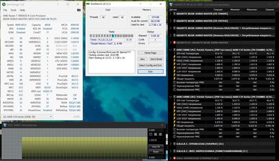

Немного новостей с моего фронта :-) Вчера выдался насыщенный и продуктивный день. Дальнейшая оптимизация профиля 6000cl28 позволила выйти на такие параметры:
vsoc 1.1 vddp 0.99 vddio 1.2 vdd/vddq 1.38/1.26
6000cl28tm5lvf.JPG [ 305.08 КБ | Просмотров: 1787 ]
6000cl28crunchlv.JPG [ 437.61 КБ | Просмотров: 1787 ]
6000cl28aidalv.JPG [ 162.53 КБ | Просмотров: 1787 ]
Удивительно но по vsoc/vddp/vddio дает опускаться ниже, но куда уж ниже... Подумываю замахнуться на cl26 вне hvm раз такое дело :-)
Так же наконец-то добита старая история с неровным графиком vdd под нагрузкой, теперь он всегда ровный в нагрузке :super: Нужно все го то выставлять vdd/vddq оба одновременно по шагу pmic. Желательно еще vddio-vddq не отпускать дальше 0.1v, но необязательно. На скриншотах выше и дальше есть графики vdd.

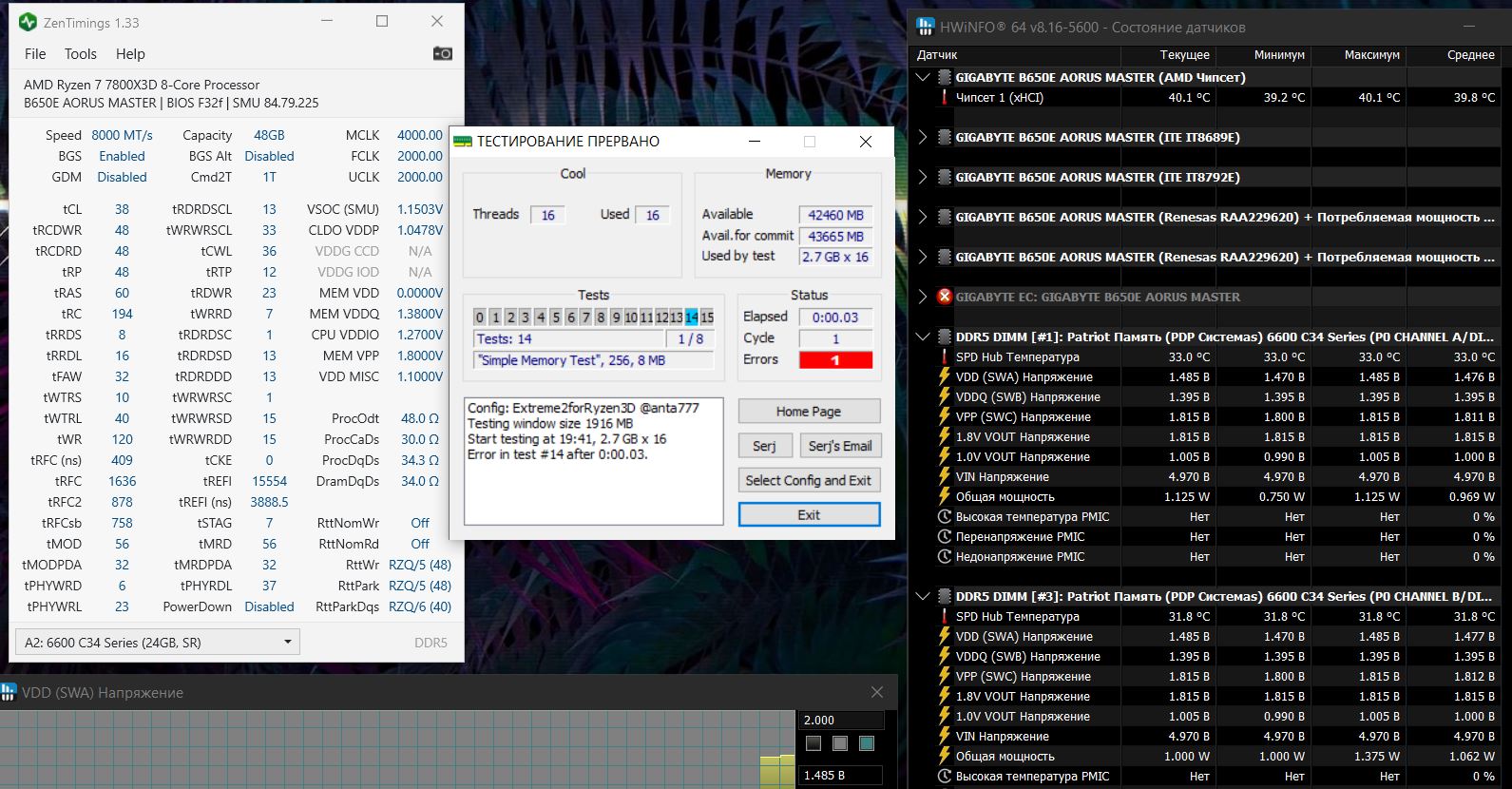

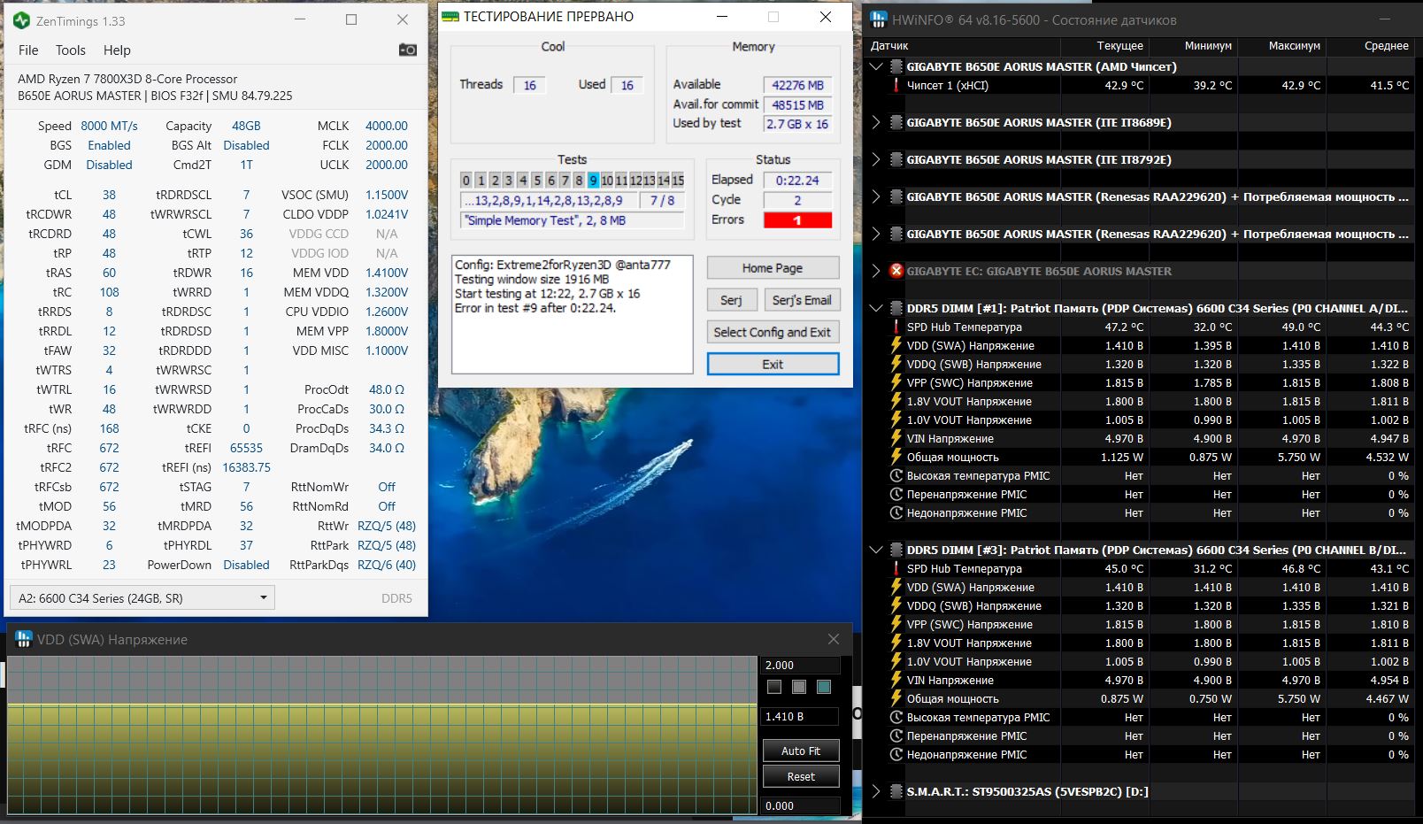

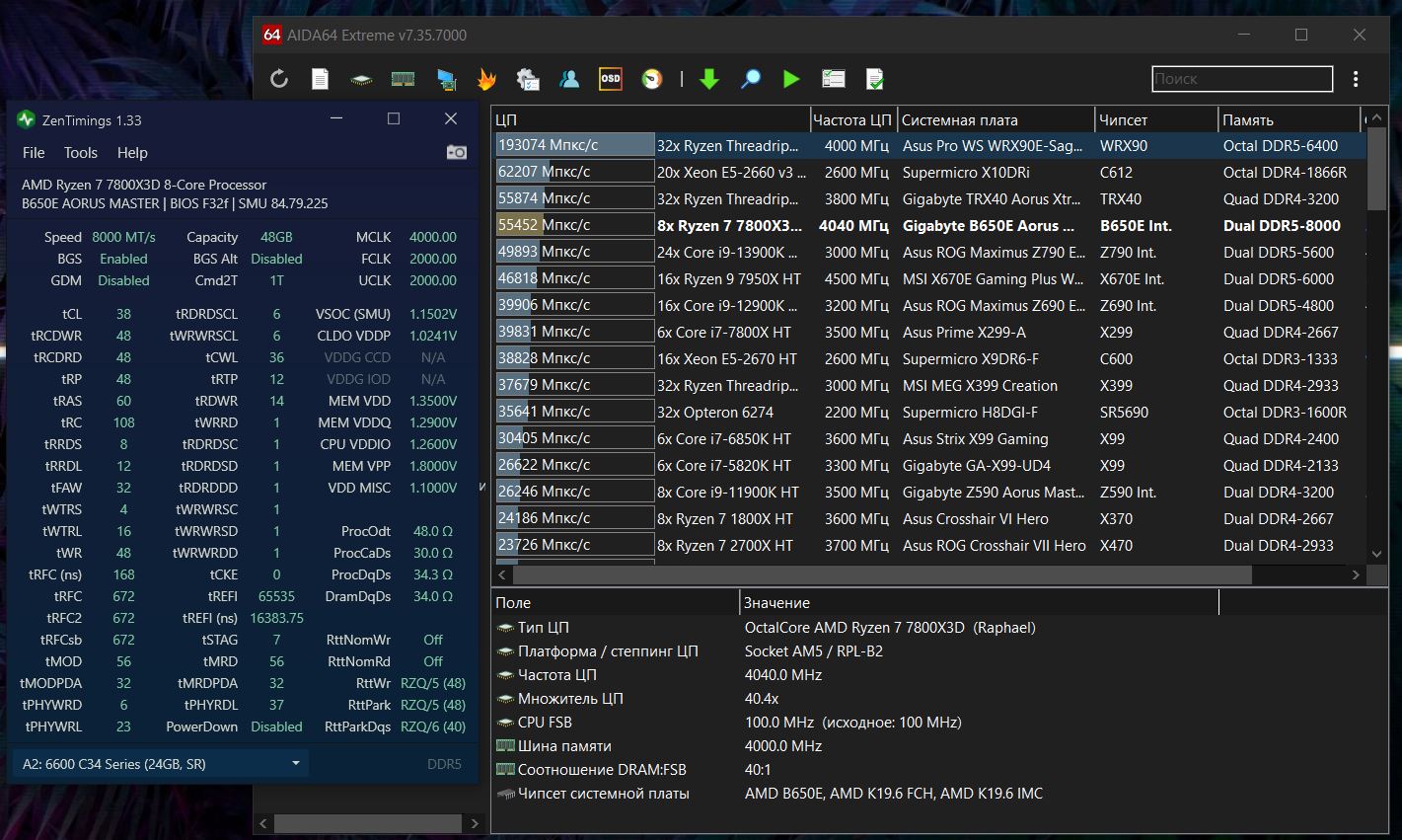

С 8000 ситуация так же продвинулась. Протыркав их еще почти целый день, были только лишь подтверждены прошлые наблюдения. Разжатие любых вторичек а так же cl в диапазне 36-40, при vdd/vddq вплоть до 1.515v вообще никак не меняют ситуацию. Ошибка ТМ5 в начале теста. И даже включение GDM никак не повлияло. Тогда я на фоне своих "успехов" с 6000 профилем, решил воспользоваться методом от противного и заодно проверить а на каких вообще наиболее агресивных вторичках будет старт на cl36-38 и с каким напряжниями... Далее я сначала был приятно удивлен что оно стартует с гораздо более лушими вторичками чем лушие мои 16A-die, но когда я пошел на дно по vdd/vddq со всеми этими таймингами меня ждал шок. 8000cl38 - старт и работа винды, ровное прохождение aida - vdd/vddq 1.35/1.29v и 1.38/1.32 для cl36!!! :shock:

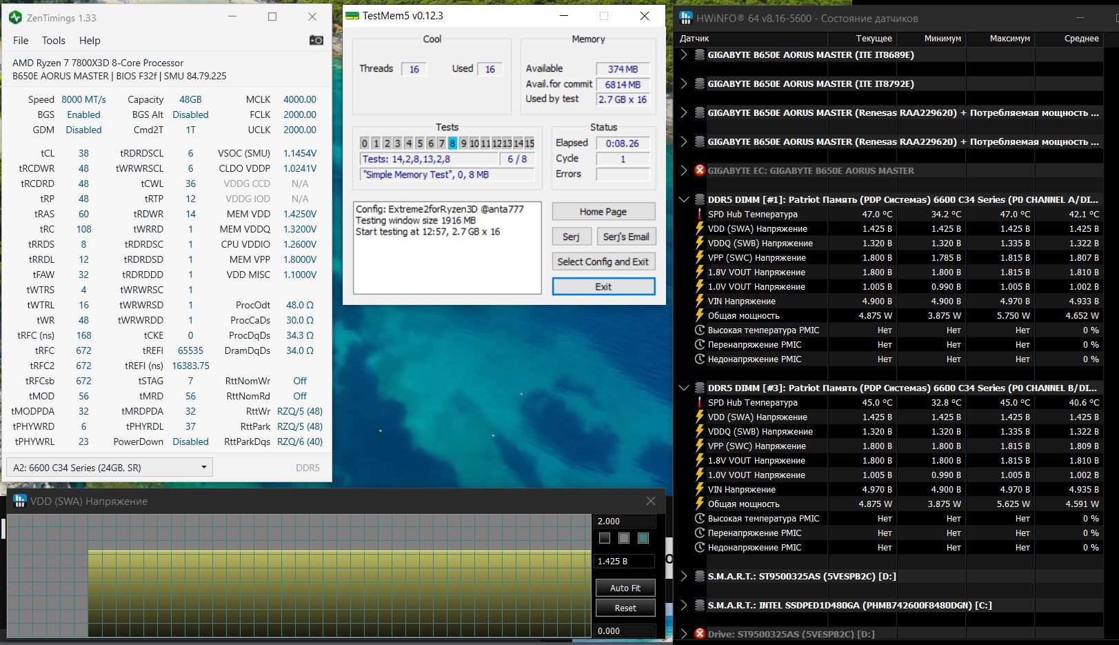

8000cl38llv.JPG [ 238.64 КБ | Просмотров: 1787 ]
Забавно, но при всем этом картина поведения ТМ5 не поменялась, я могу спокойно пользоваться ОС, Браузером, Проигрывателем и т.д. спокойно проходить простенькие тесты типа aida, но через 10-20 сек после старта пристрелки ТМ5 выплевывет ошибку на профиле со скрина выше, и на таком...
8000cl38stockradtemp.JPG [ 274.36 КБ | Просмотров: 1787 ]
Все больше и больше уверенности что ни тайминги ни напряжения здесь в определенной степени непричем. И все больше и больше мыслей об этой несчастной тренировки. С этими мыслями, пройдясь еще немного и безрезультатно по напругам я последний раз зашел в биос, сбросил все настроки тренировки в авто и пошел спать.

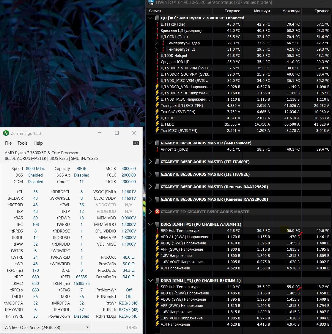

На следующий день(Сегодня :-) ) Я включаю ПК, уже даже забыл что я там оставил сохраненным, заводится 8000cl38 на 1.41v я включаю ТМ5 а он...идет :D 20 минут и выплюнул ошибку, но это уже совсем другое дело! А главное на какой напруге! Да уж вот так 24gb m-die, удивляют!
Добавлено спустя 1 час 22 минуты 42 секунды:
vddline.JPG [ 295.19 КБ | Просмотров: 1786 ]
8000cl38tm5fa.JPG [ 300.99 КБ | Просмотров: 1786 ]
А теперь еще более забавный факт. Тренировка тренировкой конечно (С ней действительно нужно разбираться). Но как оказалось все это время ошибка на старте ТМ5 была на самом деле из-за...разжатых wtrs/l. Т.е. на опт 4/16 тест идет, если разжать хотябы до 6/24 - ошибка в начале TM5... Такие дела.

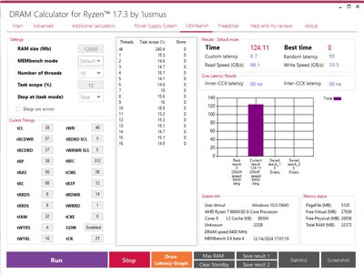

[quote="VenJkE"] я так понимаю у тебя 7800x3d? в Ryzen DRAM Calculator совпадает латенси с аидой? Можешь посмотреть? или это вообще не то.. :)
benchmark
bench.JPG [ 155.03 КБ | Просмотров: 1720 ]
Последний раз редактировалось Den777_rus 14.12.2024 17:15, всего редактировалось 1 раз.
Да он. Я не пользовался этой прогой, а латенси аидой просто замеряю, нужно ее обновить кстати, может в последней версии изменился тест...
Upd Обновил до последней, ничего не изменилось плюс минус 0.5нс все тоже самое.

Регистрация: 14.12.2024
скачал новую, 65.2 нс показало))

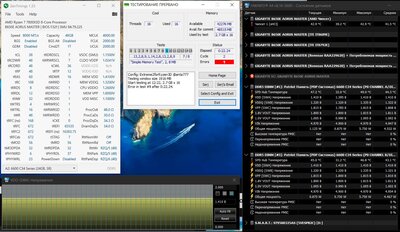

anta777 Вобщем пока такая картина, попробовал разжать все как договаривались (rtp Только на 12 оставил) - не стартануло, сбросил все выставил еще раз. Стартануло, с тем что ниже на скрине, но опять со старта ошибка в TM5. Еще и tFaw 41 выставил, сменил его на 32, и пошел по напругам. От vdd/vddq 1.38/1.29 до 1.47/1.38 прошелся, картина неизменна:
TM5Fail
8000cl38tm5fa2.JPG [ 274.74 КБ | Просмотров: 1650 ]
Перезагрузка - поджатие всех вторичек обратно(Но роль играют только wtrs/l подозреваю) и вуаля - TM5 идет на vdd/vddq 1.38/1.29 до 8 теста...
Сейчас еще попробую обратно в авто все кроме wtrs/l
7800x3d/B650e Aorus Master/HMD 2x24Gb@6000cl28/RTX5070Ti/PCI-E Intel Optane 900p 480Gb/Seasonic SSR-750TR

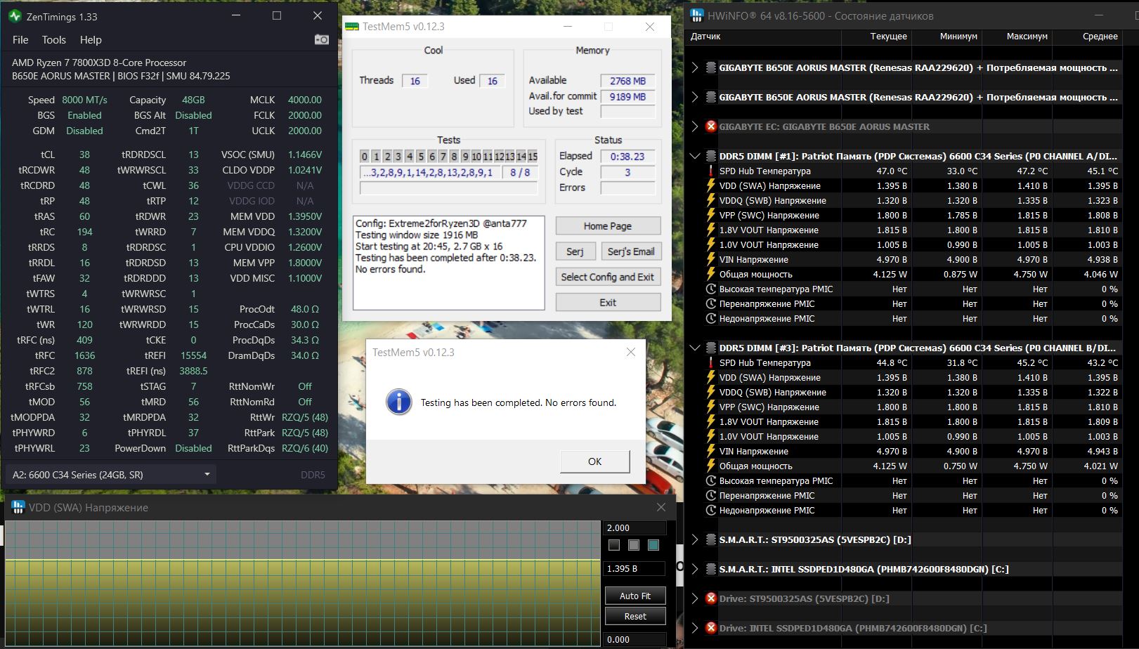

Регистрация: 15.05.2004
anta777 писал(а):
А смысл?
Нужно использовать кранчер.
Не понял? Это помогло! Первая пройденая пристрелка! Наконец то хоть какая то точка опоры. :-) Как всегда, уперся в стену - начинай все сначала, заходи с другого боку! Спасибо за наводку :beer:
firstpass
8000cl38tm5FPass.JPG [ 298.18 КБ | Просмотров: 1627 ]
По моей практике профиль extreme2forRyzen3D@anta777-14,2,8,13,2,8,9,1 самый универсальный для старта. Довольно быстрый, и содержит самые тяжелые тесты имхо. В большинстве случаев если его проходит, то полный Экстрим и кранчер потом без проблем. И то что может кранч иногда не показывает, эта пристрелка показывает. Только я всегда еще 4к видеороликами после старта любого теста гружу. Как правило если есть проблемы после включения 4к видео уже ошибка выскакивает. Поэтому у меня такой порядок - данная пристрелка, потом кранчер, потом фулл экстрим. А потом уже фулл экстрим и кранчер по очереди.
Странная конечно история вскрылась у меня с этим wtrs/l... :?: Сейчас буду по очереди остальные поджимать, посмотрим...
