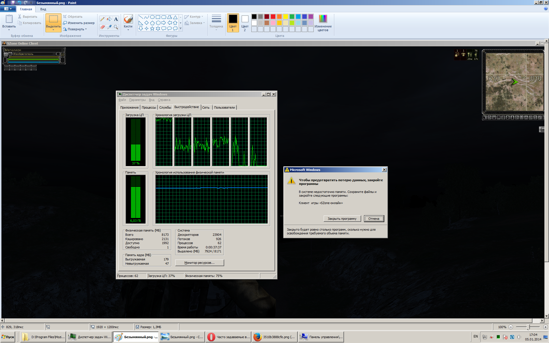

Скажите, как избавиться от всплывающего окошка о нехватке памяти, какая служба его активирует? Файл подкачки отключен. Это окно всплывает, когда доступно остается 2гб ОЗУ. Это windows 7 x64
Безымянный.png [ 974.8 КБ | Просмотров: 1455 ]
Включите : ) не обязательно большой объем...
я ж про другое спросил
