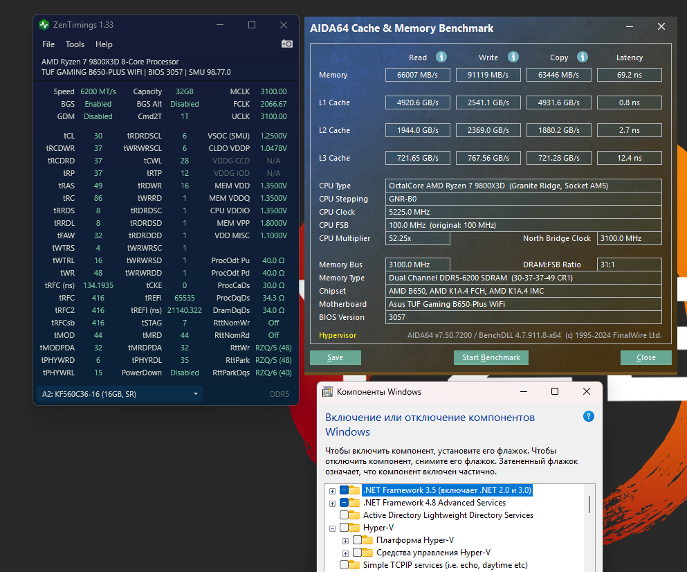

Всех приветствую. Ткните носом, какие тайминги явно кривые?
изображение_2024-12-15_015002663.png [ 366.25 КБ | Просмотров: 2400 ]
TUF b650 Plus|Ryzen 7 9800x3D|DeepCool LS720|Palit GamingPRO OC RTX 5080|TeamGroup 2x32Gb 6000MHz(hynix a-die)|ADATA Legend 960|Montech 850W

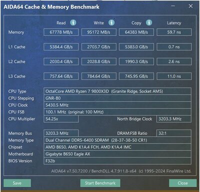

Регистрация: 14.12.2024
[quote="VenJkE"] короче я поставил предпоследний биос, смотри что показывает теперь аида, условия те же :) значит все же она нормально работает с 9800х3д, осталось проверить есть ли разница в производительности
biosf32b
biosf32b.JPG [ 86.14 КБ | Просмотров: 2399 ]
Регистрация: 26.10.2021
Den777_rus уже проверяли. самые свежие агесы на 9ххх райзенах показывают якобы высокую задержку в аиде, но реальная производительность не снижается.

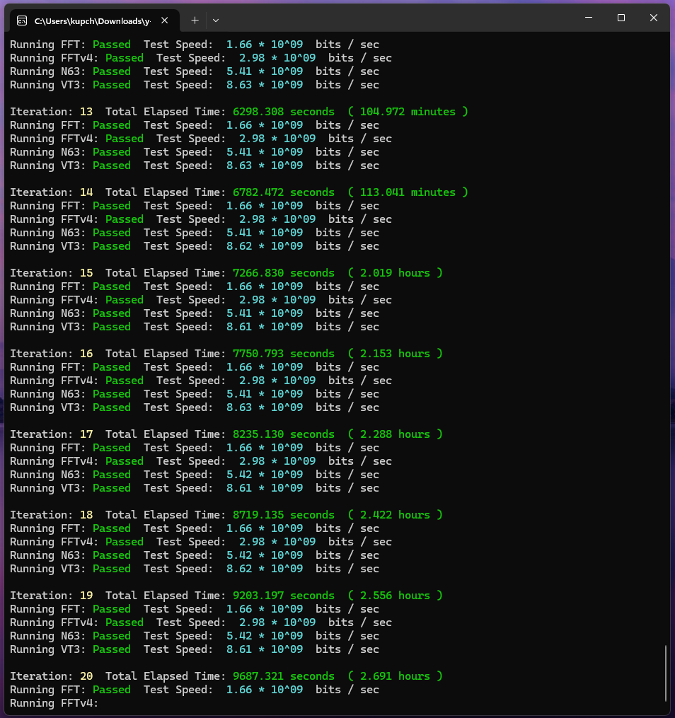

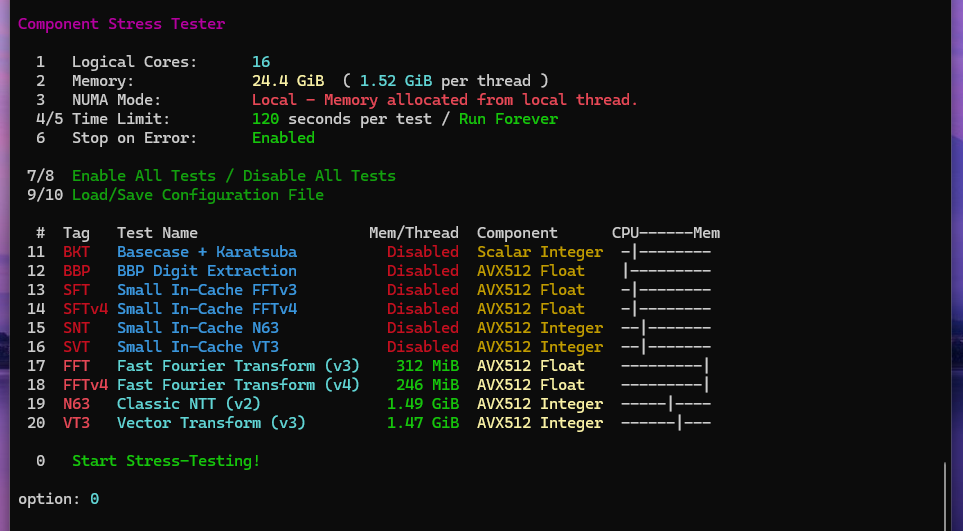

Регистрация: 09.10.2024
Доброго времени суток. Каким беслплатным софтом можно еще протестировать?
1.png [ 172.24 КБ | Просмотров: 2153 ]
Куратор темы
Регистрация: 10.06.2011
Y-cruncher последними 4-мя тестами.
спасибо
обновление.
Прогнал 19 полных прогонов без каких либо проблем. я так понимаю все окей? или нужно больше времени?
2.png [ 95.46 КБ | Просмотров: 2073 ]
3.png [ 198.91 КБ | Просмотров: 2073 ]

Регистрация: 05.05.2020
anqu писал(а):
спасибо
обновление.
можно тупой вопрос, как эти 4 теста выбрать?
upd: разобрался
