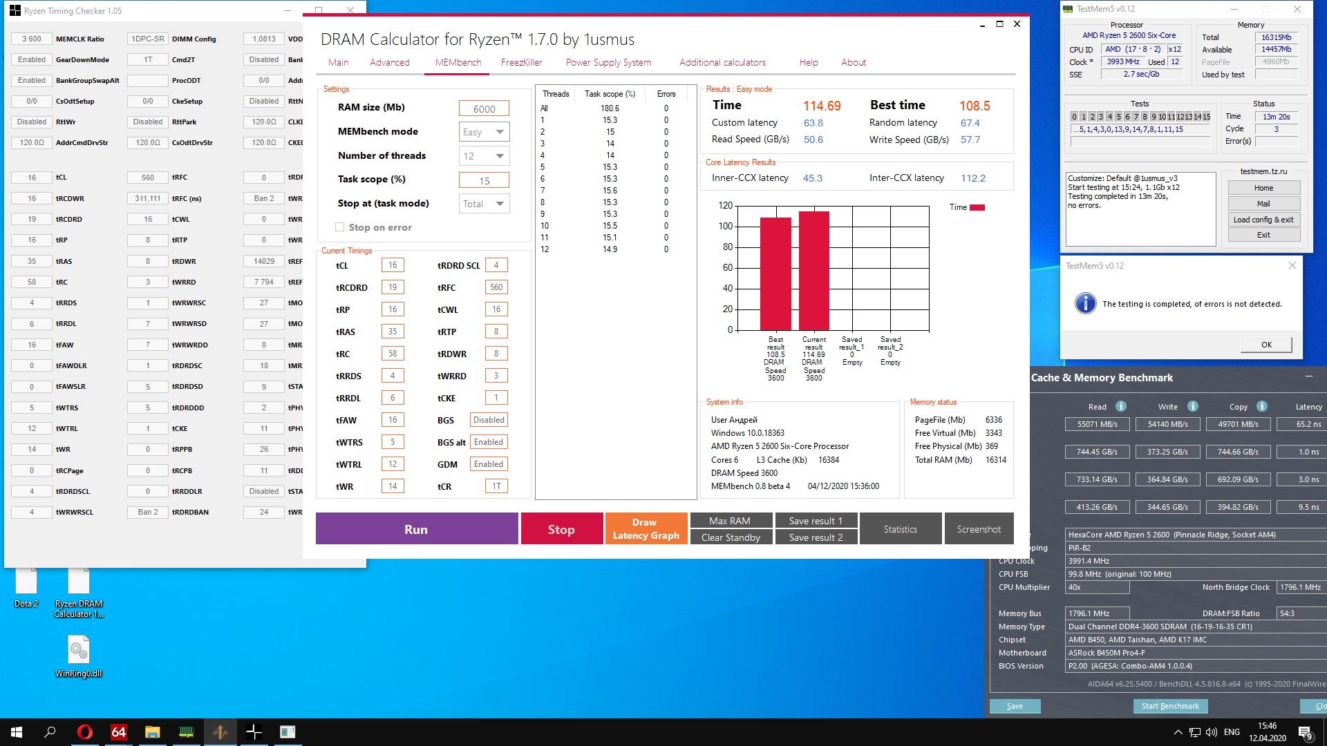

Remarc Благодарю, методом тыка просто, но подкорректирую возможно результат будет лучше. А так работает, даже мемтест прошел в калькуляторе и аиде

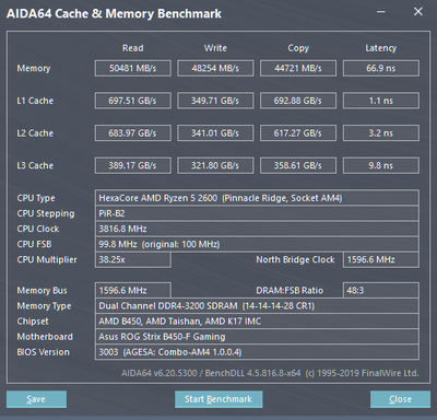

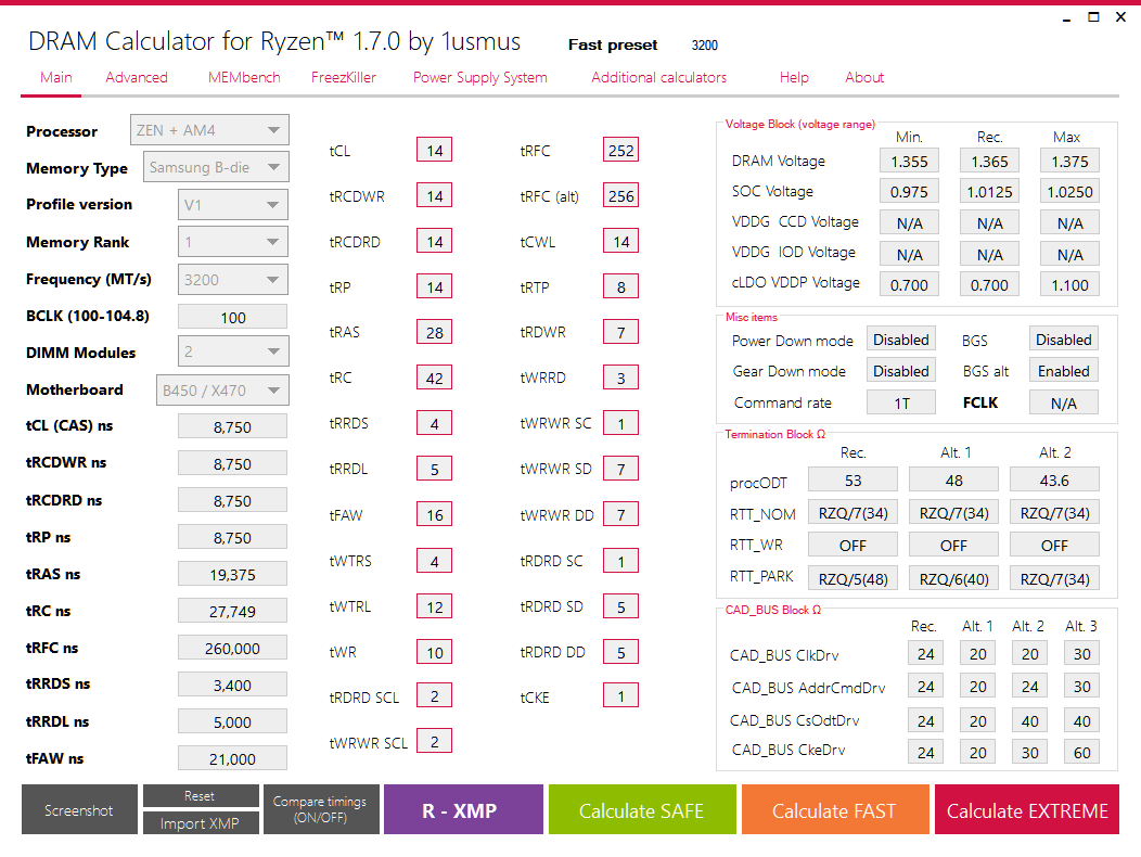

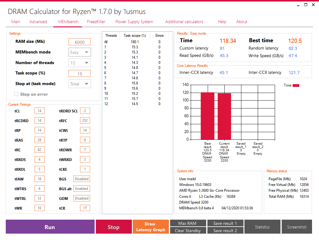

Здравствуйте. Установлена память 2х8Gb DDR4 PC28800 3600MHz CL16 Patriot Viper RGB LED, но ни на XMP, ни по калькулятору на 3600 работать нормально не хочет. Комп запускается, но в тестах ошибок валом. Без ошибок работает на 3200 Cl 14 fast. Имеет смысл ковырять её? Или результат нормальный?

maiklnik, попробуйте так: Статистика разгона памяти DDR-4 на платформах AMD (AM4, TR4). Обсуждение результатов. Советы. #16646214

fm_r2dsf если я правильно понял, поднять частоту и напряжение с этими таймингами? Попробовал, не стартует.

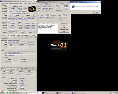

Никак не заводится на этих таймингах даже если другие вторичные на авто, даже на 3466 при поднятом напряжении с 1.32 до 1.36 и SOC с 1.025 до 1.1 И может немного не по теме, но это пытка просто, что у меня биос сбрасывать приходится по 3-4 раза каждый раз, с первого раза редко заводится пк после сброса, последний раз добил просто, уже думал сдавать по гарантии, завелась после 10 раза замыкания батарейки, джампер сброса недоступен он под видеокартой. Теперь я понимаю всю прелесть кнопки сброса биос на некоторых материнских.
На этих же работает на 3600 как часы:
