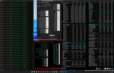

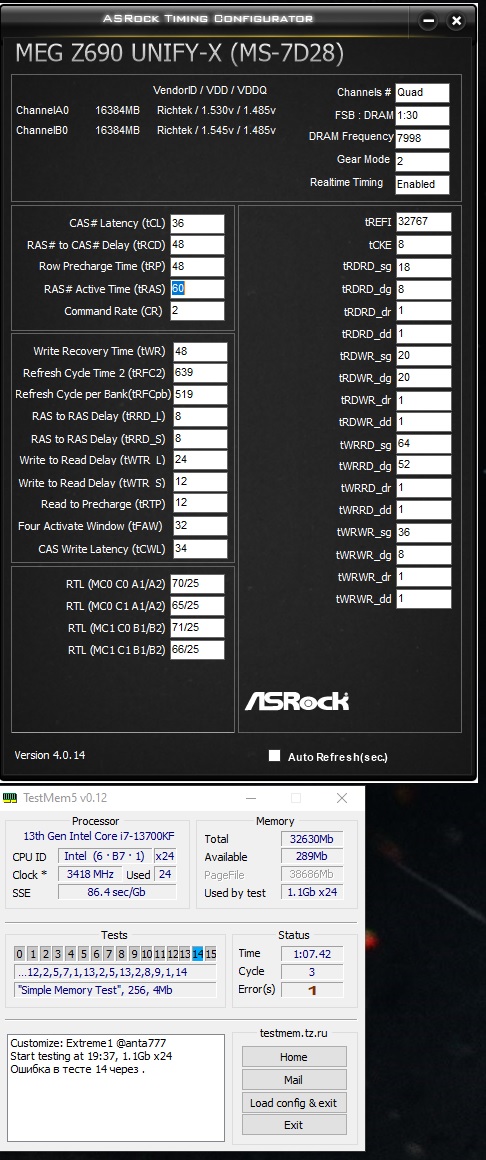

CHiCHo вот иди сюда, я подхватил твой недуг :bandhead: чем лечить будем?

garison87 писал(а):
чем лечить будем?
Может twtr s/l всё таки ставить 12/24? Помню не плохо так лечило от редких ошибок
gnus g7/32'/240hz/qhd, 13900kf, alf2-420, 4090goc, msi edge z690, rm1000x, tt core v71tge
Регистрация: 30.09.2007
Откуда: Tver
Фото: 29
дык они так и стоят в АТС или ты имеешь в виду чтобы они так по драгонболу были?

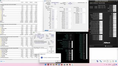

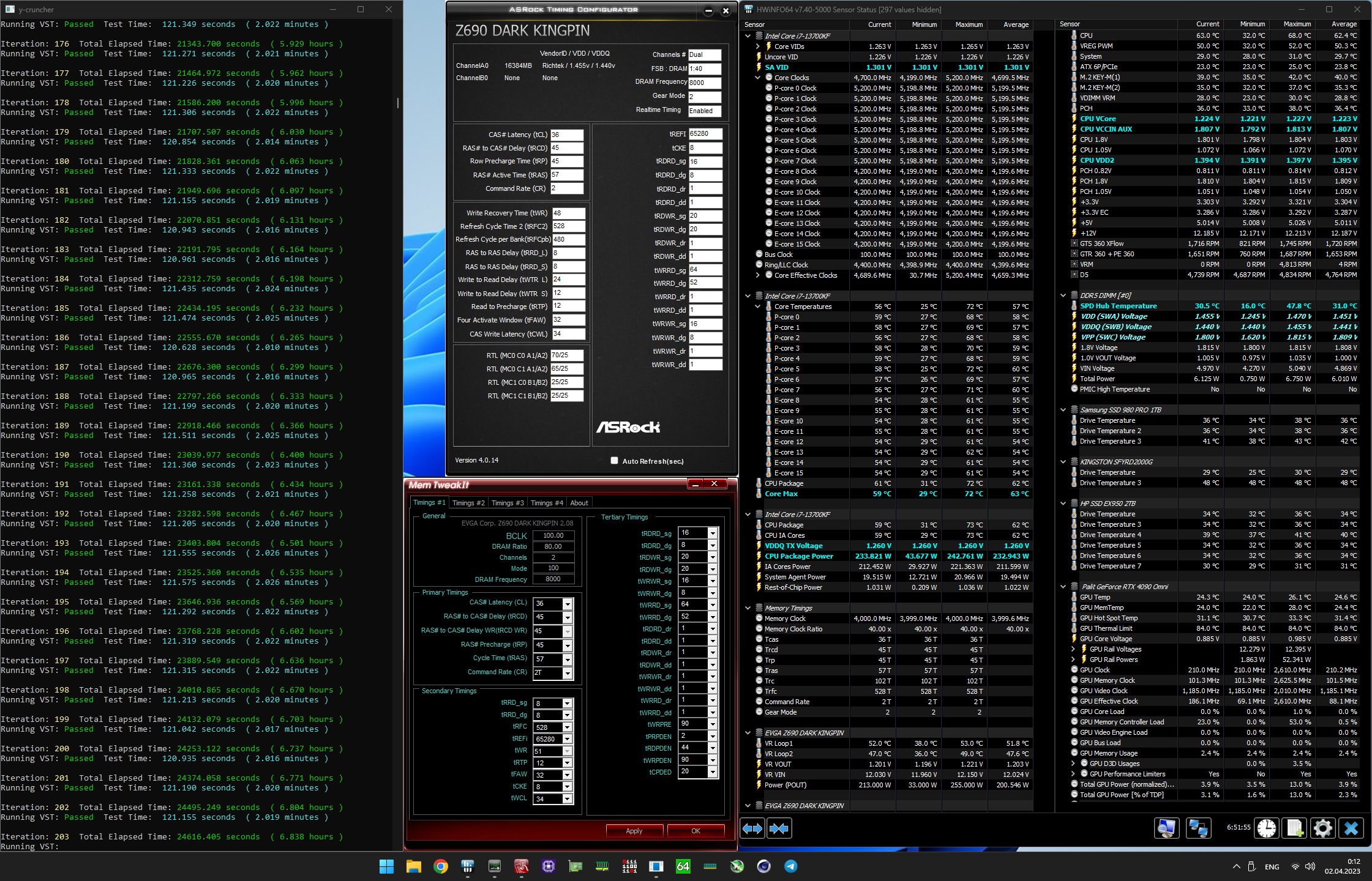

Поборол 8с34 с прцом без лимитов с частотами сток. 5.6 в кранчере.
Засчитал как победу:
Снимок экрана (38).png [ 565.68 КБ | Просмотров: 600 ]
Тх 1.23 - либо синька, либо 4-6 минут и все.
Итого Тх 1.32, vdd2 1.44.
Т радуют, врм нужен допобдув, конечно.
Лимит стоит 360, ровно столько плата и тянет. Провода норм.
Регистрация: 09.11.2019
Откуда: Карелия|СПб
Перед настройкой таймингов памяти на всех платах выключить ECC, а на асусах еще дополнительно Error Correction!
Было бы интересно посмотреть - как это отключать :) Или имеется ввиду изменять стоковый биос через проги своими руками и запаковывать обратно?
Для ораторов выше ответ - просто лёг спать :)
добавка

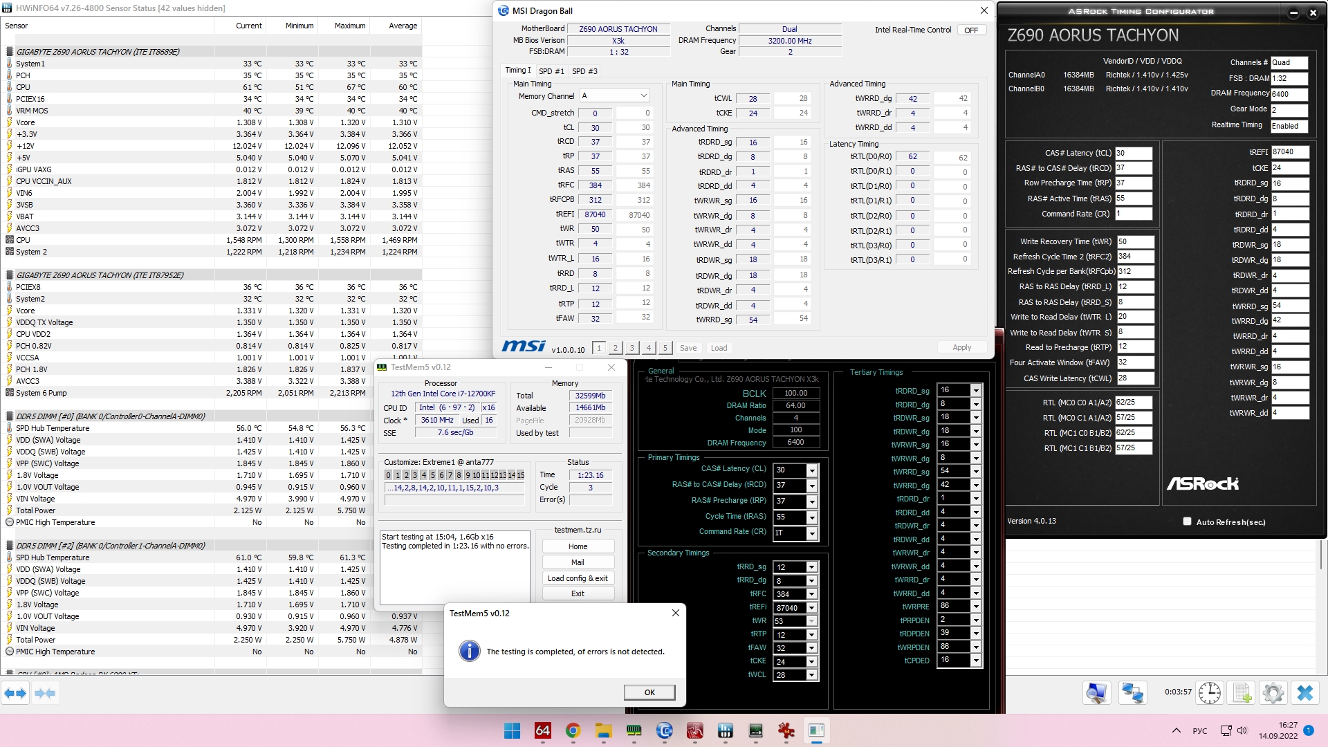

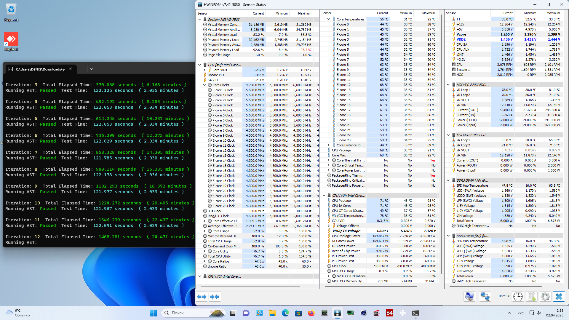

1 slot 8000CL34 1.45V VST (ODT auto, VDDQ 1.26, VDD2 1.4) 200+pass.jpg [ 3.15 МБ | Просмотров: 583 ]
1 slot 8000CL34 1.45V VST (ODT auto, VDDQ 1.26, VDD2 1.4) 60pass.jpg [ 3.14 МБ | Просмотров: 583 ]
1 slot 8000CL34 1.45-1.35V VST (ODT auto, VDDQ 1.26, VDD2 1.4) 25pass.jpg [ 3.11 МБ | Просмотров: 583 ]
Последние напруги:
DRAM VDD/VDDQ 1.45V/1.35V (BIOS/HWiNFO/ASROCK).
CPU VDDQ 1.26V, CPU VDD2 1.4V, SA Auto (1.3V), CPU AUX auto (1.8V), CPU Vcore 1.225V, 5200/4200/4400 для тестов.
P.S. Сейчас смотрю tRCDWR=16 (по моему мнению - лучший вариант по производительности), tRDWR=19, RTL на 1 ниже. Завтра подкину оба модуля. Буду пробовать 8000 34-45 или чуть выше по частоте. Жду не дождусь D-Die на проц, хоть и не i9 и не лучший i7 (5700 на все ядра, без гипера 5900), но под новым охладом надеюсь на меньший вольтаж.

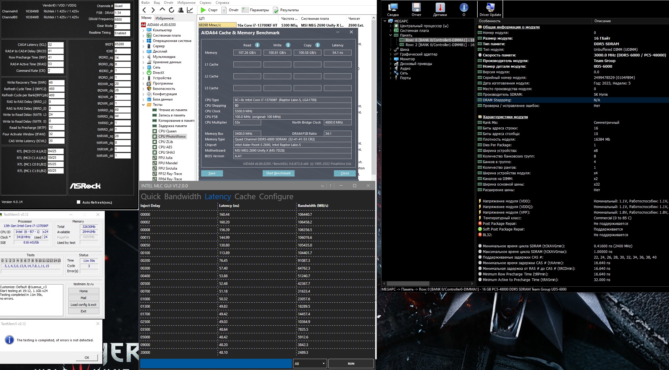

Регистрация: 09.01.2023
Такой вопрос. Для попсовых шестислойных плат m-die всё таки лучше? (беря во внимание меньшее trfc/pb) Или же a-die наше всё, и на том же еже690 теже 6800 поедут не на 1,46, а на условных 1,35?
Ну M-Die как я смотрю действительно лучше зажимается, чем A-Die на данных частотах. Другое дело, что эта разница только в циферках аиды не более. В реальной задаче там конечно мизер. А по вольтажам много факторов. На 1,35 не поедет, опять же, смотря какие тайминги. На карбоне и адаях получилось 6800 32-40-40-52 на 1,42v, для 39-39-51 уже и 1,46 иногда мало. Вряд врядли ли на 1,35 поедет, может если только плашки очень удачные или плата типо Унифай X. Так карбон еще вроде как говорят 8 слоев, а не 6. В целом возможно адаи тот же конфиг на более низком напряжении могут взять, но разницы там ждать особо не стоит. Больше зависит от платы по моему даже, чем от плашек.
Откуда: Tver
Фото: 29
Roman Larin писал(а):
по моему
как обычно пальцем в небо от нашего эксперта :D
первички и их вольтаж целиком и полностью зависит от планок, материнка может дать очень небольшое снижение напруги например 1.42в вместо 1.43в и то не факт что было снижение т к мультиметром никто не мерял - более дорогая плата может его точнее выставлять и показывать в утилитах значения близкие к реальности.
На Адае очень туго ужимается RCD, если на Mdie можно было накинуть напруги и был какой то смысл, то в случае с Адаем он близок к нулю, я с 1.46 накидывал до 1.55 и RCD ни на единицу не снизился, просто тест прошел вместо 5 минут - час, а потом ошибки. При этом при установке разных RP RCD я заметил неровность фреймрейта в атомике, выставив обратно - все стало ровно (хз может локация такая, но подобное ловил и в вальгалле, когда кривой RAS давал дроп во время бенча до 20 кадров, а с правильным ниже 44 не было дропов).
Добавлено спустя 2 минуты:
BOBKOC писал(а):
для красоты =8
а 1 или 0 не дает поставить?

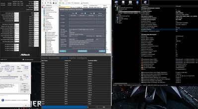

Комментарий к файлу: 6800 на Адае - хуже Мдая
aida.jpg [ 865.4 КБ | Просмотров: 435 ]

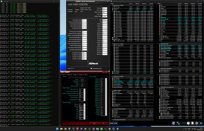

нет, минимум=1 там в 1 месте можно поставить, а в остальных=4
30-37-55-1&All.jpg [ 995.98 КБ | Просмотров: 422 ]
